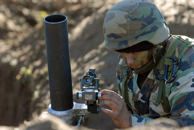

Los morteros tienen un sistema de puntería indirecta (goniómetro), lo que está haciendo es corregir el tiro porque o se ha movido o el observador le ha mandado alguna corrección.

Es concretamente el que lleva el mortero del video.

¡ Pardiez ! :P ¡ Información más completa, no se puede tener !
O sea, que no escuchaban nada en el tubo, es que estaban comprobando ¡ Seré pamemo ! :lol:

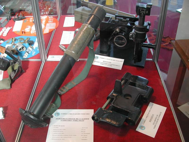

Todos llevan aparato de puntería, los únicos que he visto que llevan puntería directa en lugar de indirecta es el llamado comando de 60mm, que tampoco lleva bípode y la placa se reduce al mínimo.
Para aclararlo para el que no lo sepa:
Puntería directa se apunta sobre el objetivo.
Puntería indirecta se apunta sobre una referencia que no tiene por que estar en la misma dirección del objetivo.
Apuntando el mortero
Mortero comando

Se podría añadir algún que otro más, de 37, 50 y 60mm, pero la verdad es que casi cuesta llamarlos morteros, algunos llevan sistemas de puntería muy simples y otros ni eso:
Su efectividad evidentemente es bastante limitada y es muy discutible la necesidad de su existencia.

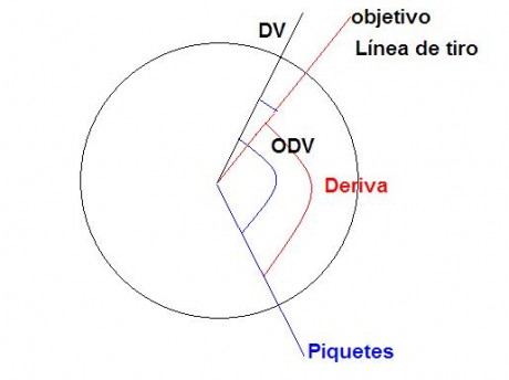

Es difícil de poner todo en un post, pero voy a intentarlo, te voy a explicar a groso modo como funciona una batería de artillería (que es lo mío, el mortero es muy similar).
Lo primero que tienes que tener en cuenta es la posición tuya y de la zona de objetivos, la dirección que une tu posición con el centro de la zona de objetivos se mide con respecto al norte geográfico a esa dirección la llamaremos Dirección de Vigilancia DV y su orientación Orientación de la Dirección de Vigilancia ODV.
La pieza materializa una línea de referencia en el terreno con un doble piquete (uno al doble de distancia que el otro) con una diferencia establecida (todos la misma) o variable, cada uno la suya. A esto ayudan los distintos tipos de goniómetros que hay (cero directo, cero inverso, graduación partida, ect)
El observador designa un objetivo identificándolo en el terreno. Debe saber sus coordenadas y calcular por polares (distancia y orientación) las coordenadas del objetivo.
Por trigonometría se calcula la diferencia de orientación entre la ODV y la dirección de tiro al objetivo marcado (deriva), esa diferencia se introduce en los platillos (ruedecitas graduadas) del goniómetro y se mueve la pieza hasta que se ven los dos piquetes alineados (cosa muy improbable) o si no se ven alineados se apunta línea del retículo, lejano y cercano en ese orden sea a derecha o izquierda del retículo y separados la misma distancia. Esto se hace porque al disparar se suele mover del sitio y hay que corregir trazando una línea paralela a la original.
Solo falta sacar el ángulo de elevación y la carga de proyección interpolando en las tablas de tiro, que acompañan al arma o que están en el Centro Director de Fuego FDC.
Esto es a muy groso modo y perdón por el tocho.

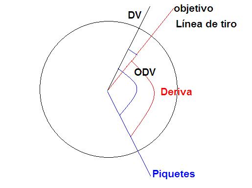

marroyol escribió:Es difícil de poner todo en un post, pero voy a intentarlo, te voy a explicar a groso modo como funciona una batería de artillería (que es lo mío, el mortero es muy similar).
