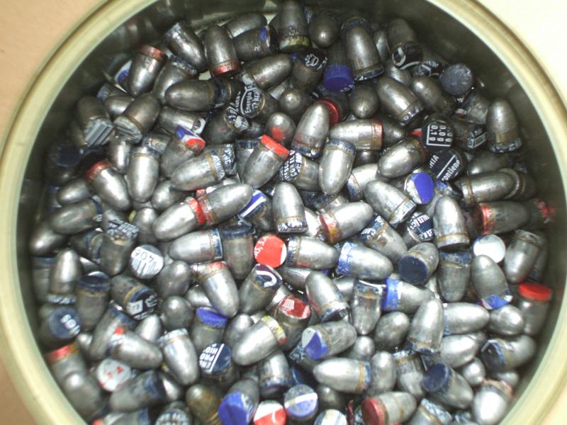

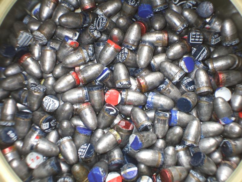

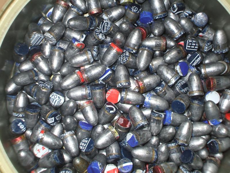

Buenas tardes que os parece este invento de gas check caseros yo los utiliso ni emplomo ni ensucia el cañon. :pist: :pist: :pist: :pist:

Hola a todos, esto tiene poco misterio yo utiliso las chapa de las latas tonta cola o tonta pessi,un saca bocaos de golpeo de 12mm y ago estampillas de 12mm,tengo la recalibradora y engrace de la marca liman 4500. En la parte superior del relibrador va sujeta con una tuerca fina con un orificio de 18mm,he cojido una arandela y la he adactado al orificio para que quede 18 a 12mm pongo la espampilla de chapa en el orificio y la punta de plomo encima al movimiento de recalibrado y engrase la estampilla queda ensamblada en el culo del plomo, si se pone una estampilla de 18mm encamisas toda la punta. Yo he echo pruevas en arena y agua y la estampilla o gas check no se desprende del plomo.
