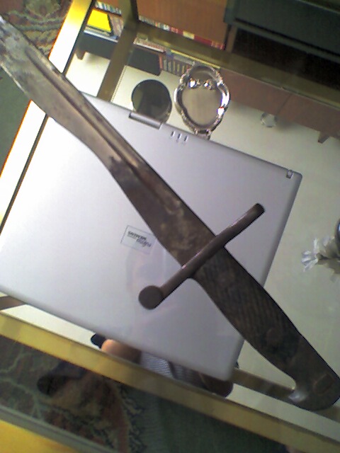

Mensajepor Triarii » 20 Sep 2010 11:43

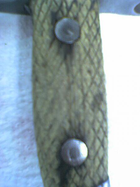

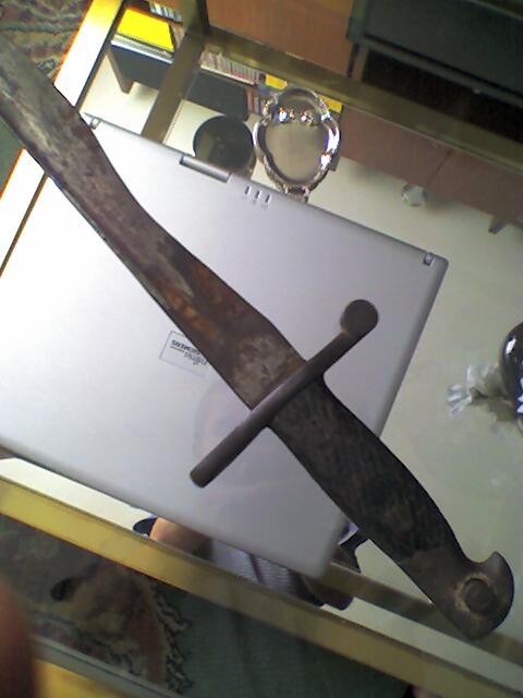

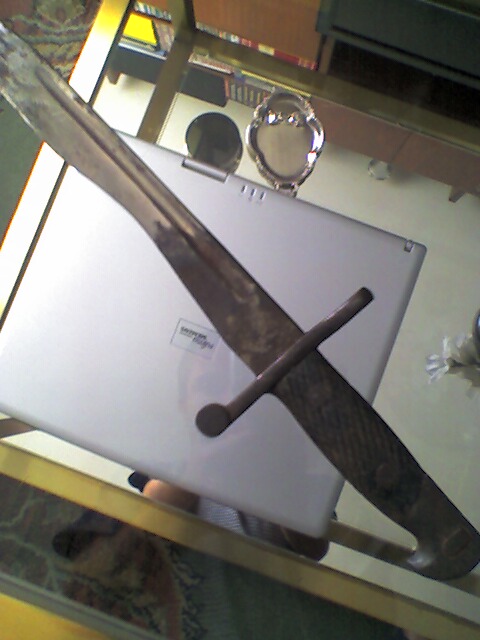

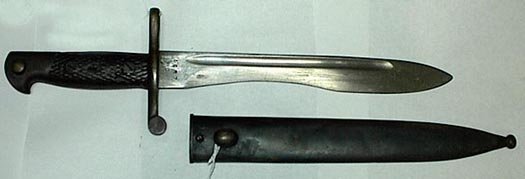

Hola compañeros, recientemente me he hecho con esta bayoneta, y me gustaría limpiarla, quitar el óxido que tenga y demás suciedad.

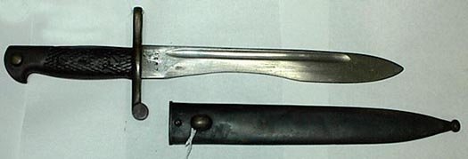

Aquí os pongo unas fotos de la bayoneta y la última es una foto de una bayoneta limpiada por celakanto que por lo que se ve ha quedado muy bien. A ver si podeis ayudarme. Saludos al foro.
Hola compañeros, recientemente me he hecho con esta bayoneta, y me gustaría limpiarla, quitar el óxido 02
Bayoneta de celakanto ya limpia.
Hola compañeros, recientemente me he hecho con esta bayoneta, y me gustaría limpiarla, quitar el óxido 00
Bayoneta Restaurada.jpg (29.74 KiB) Visto 2904 veces
Hola compañeros, recientemente me he hecho con esta bayoneta, y me gustaría limpiarla, quitar el óxido 01

Sumérgela en una solución de ácido oxálico disuelto al 10 % en agua.
Por lo que se ve en la foto, creo que con un par de horas bastara, si no pues mas tiempo.
Desaparecerá todo el oxido; después la lavas con agua y la secas bien.

pues yo primero desmontarla , para la grasa gasolina y trapos y luego las partes metálicas con lana de acero doble 0 y aceite y frotar ,frotar,frotar ,frotar,frotar ,frotar,frotar ,frotar,.....................

Además el ácido se come también el pavón, la hoja es cromada, si la pules pierde su valor histórico.
Haz lo que dice serteco, desmonta, gasoil para quitar la grasa y después aceite lana de acero doble o triple cero y a frotar hasta sacar el óxido sin comerte el pavón ni el cromado.

Triarii escribió:¿Y qué parte es la que va pavonada? ¿La del mango que es de color negro?
Desde la cruz al pomo, también la vaina :wink:
PD. Edito para poner foto
Hola compañeros, recientemente me he hecho con esta bayoneta, y me gustaría limpiarla, quitar el óxido 80

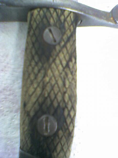

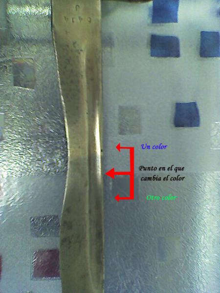

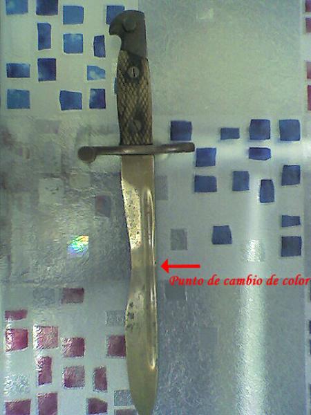

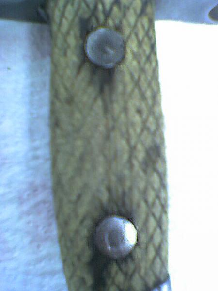

Hola, ya le he pegado una primera limpia a la bayoneta, y ha he tenido una grata sorpresa y es la aparición del número de serie por una cara y la inscripción de Toledo por la otra (bastante gastado este último marcaje pero algo es algo.
*Por otro lado he tenido 2 inconvenientes:

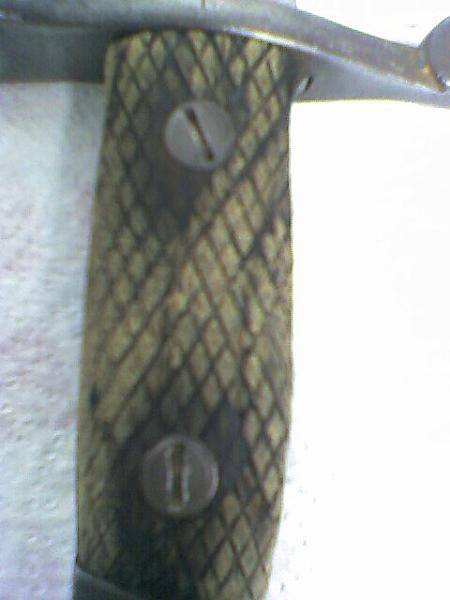

1- No he podido desmontar la bayoneta porque al tratar de desatornillar las cachas los tornillos giraban pero no desenroscaban, parece como que están remachados por el otro lado. No se si habrá alguna forma de desatornillarlo.

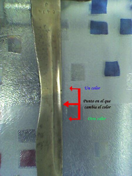

2- Al quitar la suciedad de la hoja, me doy cuenta de que la hoja parece que tiene 2 colores diferentes, y están bien diferenciados, no se si será un defecto o es cuestión de limpieza.
Se ve que la hoja parece que tiene algún picado debido a su antiguedad, pero creo que mejor así antes que pulirla.
Ahí van las fotos, a ver qué me contais, aunque no descarto el ácido para la hoja.
Hola compañeros, recientemente me he hecho con esta bayoneta, y me gustaría limpiarla, quitar el óxido 152
Cabezas de los tornillos.
Hola compañeros, recientemente me he hecho con esta bayoneta, y me gustaría limpiarla, quitar el óxido 150
Hola compañeros, recientemente me he hecho con esta bayoneta, y me gustaría limpiarla, quitar el óxido 151
Parte trasera tornillos ¿Remaches?

Mensajepor Triarii » 28 Sep 2010 14:44

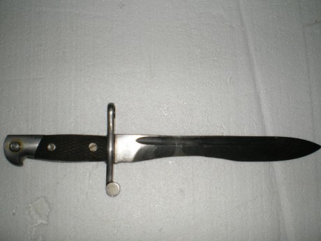

Otra foto de la bayoneta en general.

Si te fijas, la parte trasera de los tornillos (lo que sería la tuerca) está graneteado para que no gire el tornillo y se pierda, con lo que estás girando tornillo y tuerca.
A la madera, tíñela y dale un poco de aceite de linaza esa parte se hubiese limpiado mejor con un cepillo de puas para no comerte el segrinado.
El pomo y la cruz van pavonados, con un poco de pavonador en frio lo puedes dejar bastante decente.
En cuanto al cambio de tono de color, no tengo ni idea, pero la hoja va cromada.
