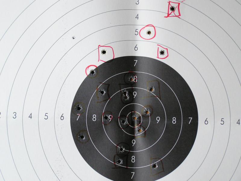

El martes estuve en el campo de tiro probando unas balas recargadas.
Las características técnicas de las balas son:
Casquillo de UMC (Remington) recogido de cartucho comercial disparado 1 vez.
Pistón: Magtech
Punta: HM cobreada troncocónica de 125 grains
LTC: 27,90 mm.
Carga: Pólvora Optima A (4,0 grains)
Pistola utilizada : Beretta 92 FS inox. 9 parabellum
Un amigo que es un buen tirador y yo tiramos 10 balas cada uno para ver las diferencias.
Mi amigo metió 9 en el negro. Cosa muy rara, tal vez porque no está acostumbrado a la pistola, una se le fue al 5.
Yo, que soy un tirador mediocre, metí 7 en el negro. De las 4 que se fueron arriba 3 son mías y estoy casi seguro que fue porque desplacé un poco la pistola hacia arriba en el momento del disparo. Me adelanté al retroceso. El 10 en el centro también es mío. Pura casualidad.
También hay un tiro del .22 a la izquierda que se le escapó al tirador del puesto de al lado.
A la vista de estos resultados la pregunta para los recargadores experimentados es:
¿Qué les parece la agrupación? ¿Es aceptable?
Hay que tener en cuenta también que la pistola utilizada no es propiamente una pistola de tiro.
A mi la carga de 4,0 grains (antes había probado 4,2 grains) me pareció que tenía un retroceso bastante agradable, pero me parece que incluso se podría rebajar sin problemas hasta 3,9 o 3,8 grains de Optima A.
Con esto vuelvo a la pregunta original del hilo.
¿Podría suponer algún problema de seguridad rebajar la carga mínima si tuviera la suerte de conseguir que la pistola me mecanizara sin problemas y los disparos lleguen agrupados?
Si algún recargador experimentado me puede dar algún consejo se lo agradecería.
De cualquier forma pocas pruebas más podré hacer si resulta imposible conseguir pistones y por las noticias que nos da el compañero 9-Largo en el hilo ¿CÓMO COJONES CONSEGUIR PISTONES? las cosas están muy crudas.

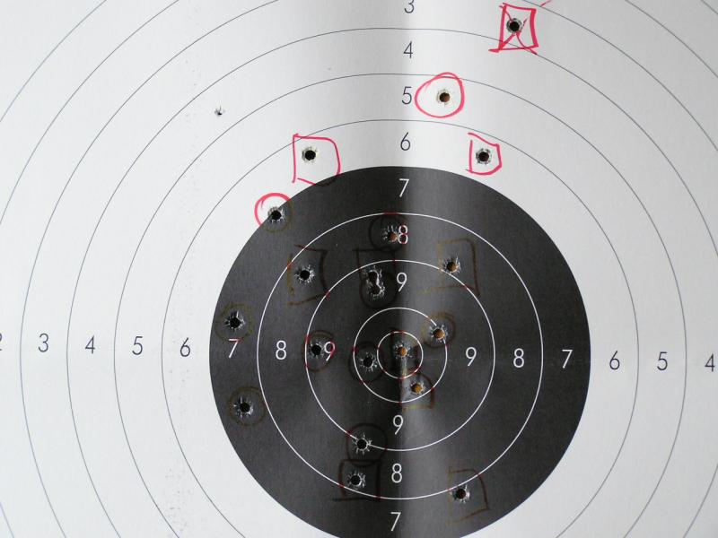

Ahora que he tenido que abandonar el “programa de protección de testigos” retomo el tema de la rebaja de la carga mínima, en el que tengo mucho interés.
Pistón: Magtech
LTC: 27,90 mm.

Hola Aduraspenas o Tiroriro que tanto da, volvemos a encontrarnos en otro hilo.
A nivel de agrupación la que presentas no dice gran cosa, si la has hecho a mano alzada no sabes si atribuir la dispersion al tirador o a la munición, si la has hecho apoyando en un banco acolchado, la agrupación es inaceptable como carga de competición.
Por otro lado según lo que preguntas en referencia a la carga mínima se ha dicho acertadamente que hay que buscar la carga óptima, no la mínima. En un arma automática no es la simple mecanización lo que se busca sino la homogenidad en la respuesta para explicar eso tengo que remitirme a explicar algo sobre la combustión de pólvoras.
Si partimos de un determinado cartucho, con un proyectil determinado con una longitud total (yo prefiero medir la introducción) determinado, tenemos un espacio disponible para la polvora con una forma determinada. Ese espacio determina el modo en que una polvora combustiona, es decir jugando con la dosis de polvora habra una determinada que da un resultado más homogéneo. Nosotros determinamos esa dosis experimentalmente mediante un estudio estadistico de velocidades, se necesita una muestra de 12 tomas para que sea representativa. Al muestreo de velocidades se le saca la velocidad media, desviacion media, varianza y desviación típica. Eso nos dirá cual es la dosis mejor, la potencialmente más precisa por homogenea. Yo considero que un cartucho es de competición cuando da una desviación típica menor de 4m/s.
Con los cartuchos de revolver ya es distinto, para competir usas polvoras de alta inflamabilidad en baja dosis, eso hace las cargas menos sensibles a las variaciones.
Espero haberte aclarado algo.

Muchas gracias a todos los que os habéis tomado la molestia de contestar a mi insistente pregunta, tanto antes como después de mi cambio de nombre.
Estoy muy de acuerdo con tu análisis LESAKO. La agrupación está hecha a mano alzada y creo que sería manifiestamente mejorable con la mano apoyada en un banco de tiro. Las sensaciones de control y retroceso fueron sin embargo muy buenas para los 2 que tiramos.
Efectivamente, el miedo que yo tengo, y de ahí mi pregunta, es a que no salga la punta en un disparo de una serie de 5 tiros, como dice el compañero 45Colt. Creo que éste es un miedo que tenemos todos los novatos “muy prudentes” con los cartuchos recargados, aunque creo que se irá con el tiempo. Espero que no sea un miedo de esos que no se van ni a tiros.
Como todos aconsejáis que se busque la carga “óptima y no la mínima”, una carga media que no sea ni la mas alta ni la mas baja, no voy a reducir la carga bajándola de los 4,0 grains. Ahí me planto.
Me gustaron las sensaciones mucho más que cuando tiré con 4,2 grains.
