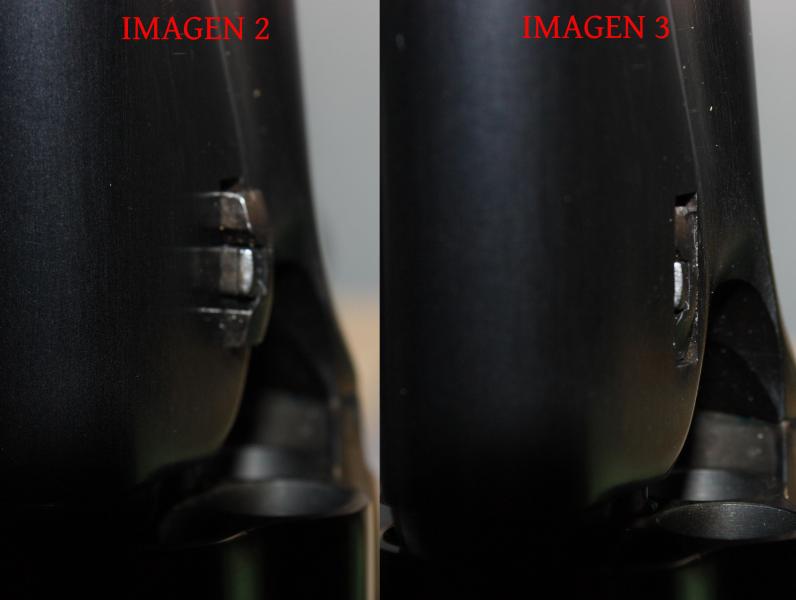

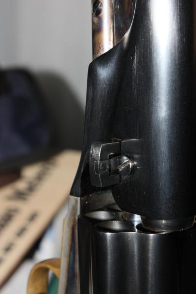

Buenas tardes de nuevo, aprobechando de que esta este hilo abierto y de que el tema de los pistones esta ya solucionado practicamente,me gustaria comentaros otro problema que tengo ahora con el revolver.
El problema esta en que la pestaña que fija el eje del cilindro al ponerla en su sitio si la dejo metida del todo no me deja girar el cilindro,esa pestaña tengo que dejarla como aparece en la imagen 3 y no como en la imagen 2,que asi no me deja girar el tambor,existe algun problema si la dejo como en la imagen 3...
Gracias de nuevo y saludos

Yo tengo un Colt y el asunto de la chaveta es parecido, (en el mío) la chaveta está bien ajustada sin entrar totalmente no tengo problemas 8) . Ya te digo que es en el mio, cuando disparo esta no se mueve ni un ápice y sale un pico :shock: . De todas formas yo esperaría la opinión de gente experimentada ya que yo te hablo de mi caso específico. Otra coso que puedes hacer es al disparar comprueba si la chaveta está en su sitio, que no se mueva o se caiga en cada disparo. Tampoco te aconsejo que la fuerces demasiado ya que con el tiempo se desgasta pero esa es otra solución diferente. :wink: :vacaciones^:

El mío es un Navy y le pasa algo parecido. Antes apretaba el pasador a tope y me dejaba de girar al poner los pistones (No logré averiguar si es que rozaban). Ahora lo aprieto solamente con la fuerza que puedo hacer con el dedo. O sea no le pongo el dedo y aprieto con la otra mano para apretar fuertemente. No se si me he explicado.

Hola Antonio, eso que te pasa es normal en casi todos los modelos Colt. A los míos también les pasa.
Para que la chaveta te quede siempre en la misma posición, simplemente regula el tornillo que sujeta a la chaveta, a la posición en la que a la hora de apretar ésta, siempre quede a la misma altura. Es decir, desenrosca un poco el tornillo para que la chaveta quede menos saliente cuando la coloques en su sitio, ya que la cabeza del tornillo hará de tope, y siempre dejarás la chaveta en la misma posición.
En la última foto que has puesto, se ve el tornillo en el que tienes que realizar la operación. Si ves que es corto, y se sale, lo puedes cambiar por otro que lleve el mismo paso de rosca, pero algo más largo. Cuando tengas ya puesto el tornillo, le puedes poner algún sellador para que no se mueva.
Para el desmontaje del cañón, no es necesario sacar del todo la chaveta, ya que precisamente el tornillo tiene la misión de impedir que la podamos sacar del todo. Figúrate en época y campo de batalla, que se cayese al suelo por desmontar el revólver ante una incidencia de necesidad. :( :oops:
El muelle fleje que lleva la chaveta, sirve para que ésta encaje en el fresado rectangular del cañón, y no se salga con los disparos. Procura que el la parte que hace de gancho del fleje, no quede por dentro de dicho fresado.

La chaveta la tienes que meter hasta que la separación entre el cañón y el tambor sea de 0.1 mm (lo puedes medir con una galga para medir las bujías de coche), una vez que lo tienes medido haces lo que te indica el predicador, fijas el tope con el tornillo

ok, pues muchas gracias a todos por dedicarme vuestro tiempo y decidir ayudarme,esque no estaba seguro de si esto era un problema o esque era asi, ahora ya lo tengo todo claro,Bueno lo dicho que muchas gracias a todos y que espero que este foro siga asi,que la verdad que hay gente estupenda y puesta mucho en el tema...

Hola Antonio85 la chaveta debe pasar lo justo para que la uña del fleje pase y se levante, si no la mínima forma de cuña te presionará en exceso el cañón contra el tambor.¿sabes desmontarlo para limpiarlo sin "destrozar" el tornillo de la chaveta ni dar holgura al eje? Un saludo

pues la verdad que no se,yo le quito la chaveta con ayuda de un martillo y un botador fino y ya esta,le tiro al cañon hacia atras para separar el cañon de todo lo demas y ya esta,si hay alguna otra forma mejor de hacerlo agradeceria que me lo dijeras,y ya que estamos pues de que manera limpiais el revolver despues de su uso...

Hola Antnio85, si lo haces así llegaras a dejar el eje con holgura, pues algún día los restos acumulados te obligarán a usar el martillo de nylon o algo peor... El método es sencillo: pon el martillo entre dos chimeneas, empuja la chaveta sin sacarla del todo pero que no toque el eje, suelta el atacador y tira hacia abajo como para cargar, el empujador da entre dos recámaras y conforme presionas el cañón sale suvemente. Es más fácil hacerlo que decirlo. Un saludo.

En cuanto a limpieza deberías desmontarlo por completo pues los Colt tienden a guardarse trocitos muy cabr...cetes de pistón que entorpecen el buen funcionamiento de los mecanismos llegando a montarse el martillo en falso y eso es muy peligroso. Lo demás agua, jabón y baqueta. Seca bien las chimeneas y sus roscas. Un saludo.
