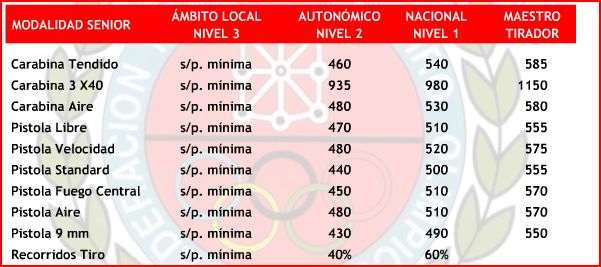

Hola compañero, creo que tienes alguna confusión con la especialidad de carabina tendido. Si el blanco al que disparaste era diferente (Zonas de puntuación mas grandes) del que utilizaron los competidores con carabinas provistas de diópter tu puntuación nos es válida a efectos de certificar la categoría de tirador. Entiendo que tu participaste en una modalidad que en mi Federación llamamos Carabina Ligera y que como indicas se tira tendido y con carabinas de miras abiertas sobre blancos sensiblemente mayores. Estas tiradas no están reconocidas por la Federación Nacional. En diferentes federaciones las reglas e incluso los blancos son diferentes. Te adjunto una imagen con las modalidades y puntuaciones que permiten cambiar de categoría. Carabina Tendido o Carabina Match es una especialidad en la que podrías participar con tu carabina CZ pero siempre disparando a los blancos específicos de esta modalidad (Los pequeños). Obtener una puntuación aceptable en esos blancos y con las miras abiertas de la CZ es muy difícil.
