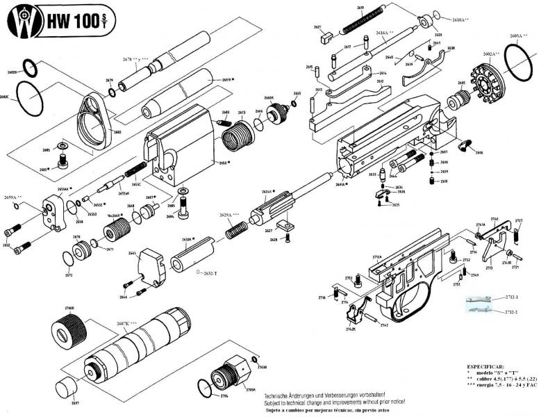

HW100T Duda estanqueidad del cañon
Mensajepor Pituno » 13 May 2010 20:01
Hola a todos, acabo de adquirir una hw100 T, con el cañon normal (no el nuevo F.S.B.). enrosqué el cilindro de aire, la cargúe, y pegue un par de tiros y todo correcto pero resulta que había leído que una manera de comprobar la estanqueidad del cañón era con el cerrojo metido, soplar por la boca del cañón (con el arma descargada...) y supuestamente no tendría que pasar el aire, y cual es mi sorpresa que pasa con bastante facilidad, he leido que tiene una junta dentro del cañón ya que el cerrojo no lleva. ¿Estoy haciendo algo mal o hay algún defecto en la carabina?
Muchisimas gracias a todos y un saludo.

Si el armero te da largas, y no te puedes presentar fisicamente en su tienda, piensa que cualquier manipulación, te puede anular la garantía.
Una vez dicho esto, es un poco complicado el despiece de la 100, pero no imposible si ya has manipulado algún arma.
A la tórica del cañón, se accede después de quitar la culata y separar las dos partes principales, unidas por unos allens.
Puedes mejor seguirlo por aquí,pag. 7 y llegar hasta donde tu quieras:
https://suidosmadruga.iespana.es/HW100mantenimiento.pdf

Mensajepor Pituno » 15 May 2010 20:30
Muchas gracias por la ayuda, ya la he desmontado, es bastante facil la verdad. Con los bloques separados pude probar que realmente no ajusta bien el cerrojo(2616a) con la tóríca por la que pierde aire(2659a), como si estúviera un poco gastada, aunque una vez sacada parecía estar bien. Tenía completamente deformada y machacada la junta tórica del regulador (2658), parece un fallo de montaje. Se lo comunique a Ayala y le pasé las referencias para que me las envíe.
A ver cuando me llegan y os contaré si esta pesadilla acaba con final feliz. :roll:

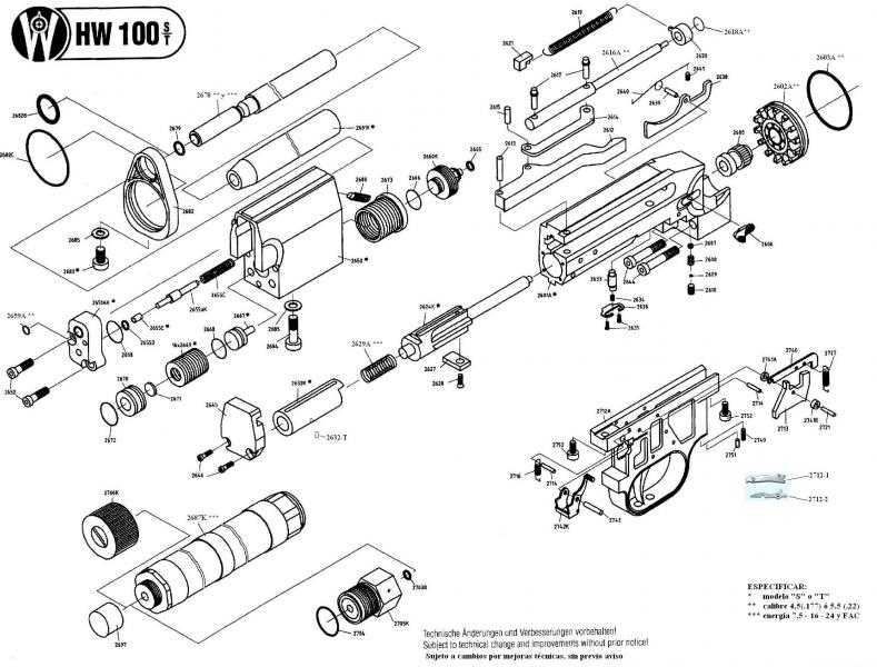

Hola a todos, acabo de adquirir una hw100 T, con el cañon normal (no el nuevo F.S.B.). enrosqué el cilindro 70

Las juntas suelen dar un poco de guerra. Has hecho bien en empezar a familiarizarte con el despiece.
Un par de recomendaciones:
La famosa 2658 que de fabrica es 12 x 1,20 todo el mundo opina que está sobredimensionada de diametro y por eso aparece como "machacada". Es habitual sustituirla por una 11 x 1,3
