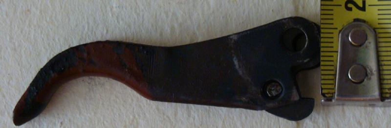

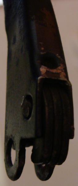

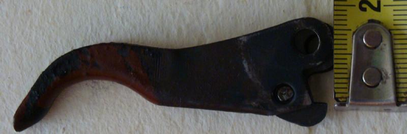

Hola a todos , tengo los restos de una cometa v pendientes de reparar , desde hace mucho la verdad Observando el despiece me doy cuenta de que el gatillo que yo tengo , aparte de no funcionar , parece diferente Esta compuesto por dos piezas , la pieza menor con la muesca que sujeta el piston esta compuesto de varias chapas en paralelo , espero que la foto sea mas clara
Es asi en las vuestras? parece un apaño mas o menos casero , en la posicion que hace su cometido parece estar descentrado el aujero del gatillo con el del cuerpo de la catabina , cuando estan alineados no funciona
Alguna idea de que puede pasar?¿

El de mi cometa especial es asi, el de las cometa V no recuerdo bien pero creo que tambien.

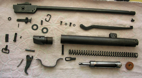

Te pongo una foto de la que restaure hace tiempo y sirvió para el artículo que creo que esta por la “sección de artículos”.

santanderino escribió:...
El problema que me encuentro es que con un pasador para el gatillo puesto no retiene el piston , pense que el gatillo era casero , sin embargo si lo retien en una posicion en la que el aujero del gatillo queda adelantado respecto de la posicion que deberia tener
Lo que me lleva a pensar que uno de los dos o bien muesca del piston o bien muesca del gatillo estan desgastados...
No se. Raro es lo que me cuentas.
¿Has puesto el muelle del gatillo? Este gatillo lleva un muelle que le mantiene en una posición concreta, sin él es difícil que monte.(En la foto, a la izquierda del gatillo).

Otra posible causa de que no monte es que no lleve puesta la pieza que va debajo del guardamontes, es una placa metalica que retrasa un poco el gatillo y lo deja lo suficientemente levantado para que penetre el pistón, de lo contrario pega contra el gatillo y no entra. No se si me explico. En la foto es la pieza a la derecha del guardamontes.

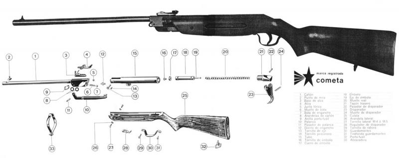

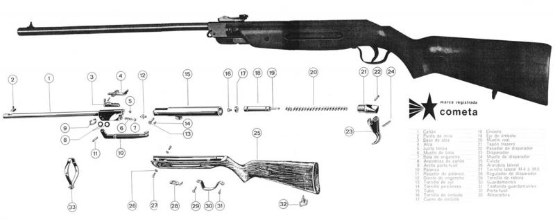

manu_joy escribió:Otra posible causa de que no monte es que no lleve puesta la pieza que va debajo del guardamontes, En la foto es la pieza a la derecha del guardamontes.
Por cierto, ya que va de cometa v el tema, alguien sabe donde conseguir el plastico del alza?
Esa pieza es la numero 28 en el despiece no? Iria entonces sujeta por el tornillo delantero del guardamontes?
Me faltan por lo que veo la 33 , 22 , 26 27 , 28 , 29 y 31
No tendreis por una casualidad las diemnsiones de la pieza?

Anda, mira tú que despiece más chulo. Pues si, es la 28 y va como dices. Ahora mismo no se las medidas, pero en cuanto pueda lo miro.

manu_joy escribió:Anda, mira tú que despiece más chulo. Pues si, es la 28 y va como dices. Ahora mismo no se las medidas, pero en cuanto pueda lo miro.
Je je apañao que es uno , me busque las imagenes por la red a ver si encontraba un plano de despiece y mira , uno de fabrica

Bueno, me había olvidado ya de este tema, tengo aquí la pieza en cuestión y las medidas son (aproximadamente): 33.7mm de largo, 12.7 de ancho (en la parte mas ancha) 7.98 de ancho en la parte mas estrecha, donde va el tornillo el agujero mide 6.82x14.05mm y la chapa tiene un grosor de 1.5. La parte que va plegada mide unos 8mm. A ver si te puedo poner unas buenas fotos que ahora no tengo cámara.
