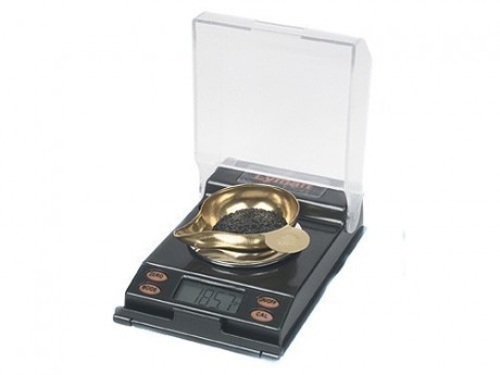

Esquivel
Mensajes: 514
Registrado: 28 Dic 2008 05:01
Re: ¿ Qué báscula compro ?
Mensajepor Esquivel » 23 Feb 2010 21:20
Muchas gracias compañeros por vuestras opiniones. Al final, por recomendacion de la armeria y, sobre todo, por compañeros de tiro que la usan con muy buenos resultados, me he dacantado por una digital marca Lyman, de 120€. Esperemos que de buen resultado. De nuevo, muchas gracias a todos. Saludos.
