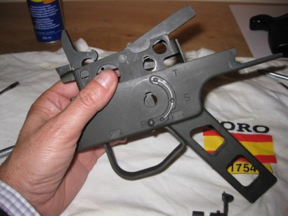

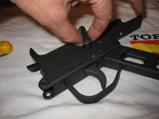

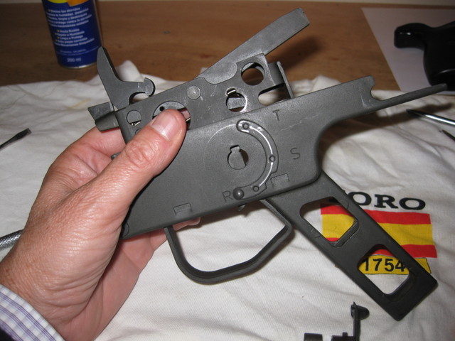

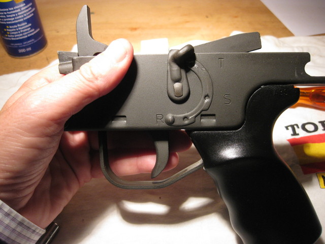

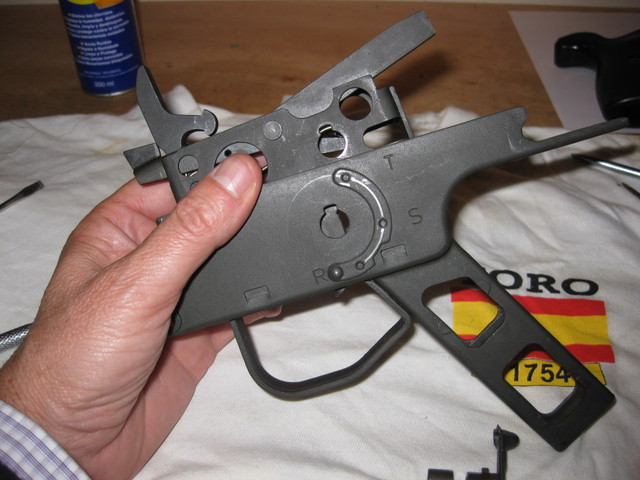

Justamente hace un par de días estuve viendo unas fotos del desmontaje, las cuales vienen muy bien para ilustrar lo que te comenta el compañero Marroyol.
Las fotos están extraídas del foro todoarmas.es y son fruto del trabajo del forero Toro xj, yo tan solo "difundo su trabajo sin ánimo de lucro", no sea que algún malnacido pretenda cerrar esta web. :wink:

Gracias ermitanio habia entendido muy bien a marroyol pero con las fotos se entiende a la perfeccion
