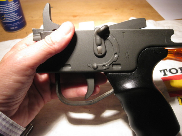

Buenas a todos necesitaba desmontar el casette de disparador del cetme y estoy seguro que solamente tengo que quitar la palanca selectora de seguro pero por mas vueltas que le doy no veo como hacerlo.
Espero vuestra ayuda . Gracias

Tienes que girar el eje del seguro hasta enfrentar el tetón que tiene con el rebaje de la caja de disparo (creo que era hacia arriba), levantar la cola del interruptor de disparo con un dedo y entonces sale el eje del seguro.
Cuando quites el eje podrás sacar la casette de disparo.

Justamente hace un par de días estuve viendo unas fotos del desmontaje, las cuales vienen muy bien para ilustrar lo que te comenta el compañero Marroyol.
Las fotos están extraídas del foro todoarmas.es y son fruto del trabajo del forero Toro xj, yo tan solo "difundo su trabajo sin ánimo de lucro", no sea que algún malnacido pretenda cerrar esta web. :wink:

Gracias ermitanio habia entendido muy bien a marroyol pero con las fotos se entiende a la perfeccion

Gracias a los dos hoy me he puesto a desmontar y a sido sencillisimo .

Ten cuidado que uno de los pasadores cae muy facilmente, creo recordar que el de la expulsora, además es muy corto y facil de perderse.

Me di cuenta encuanto se cayo.
tube suerte que me cayo dentro de la mano de monento no me atrevo a desmontar mas ya le hice una limpieza y revision a fondo gracias por tu ayuda
