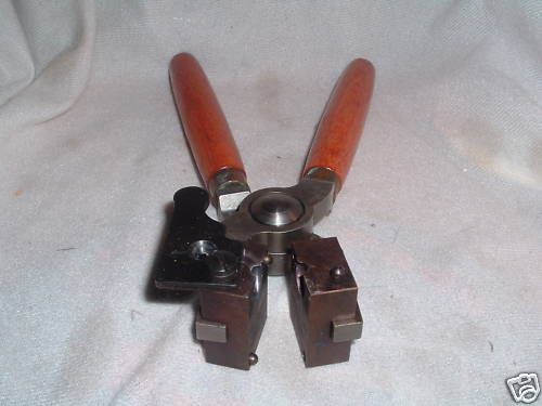

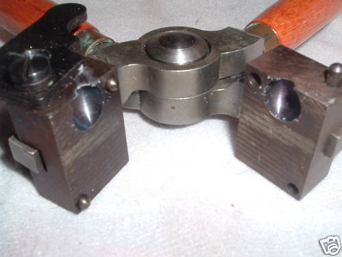

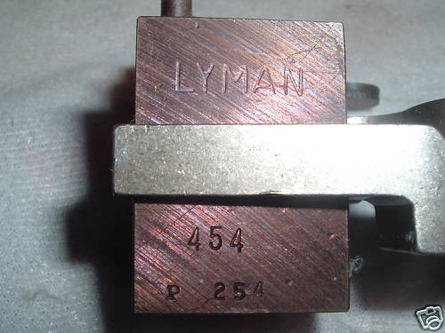

Yo aun no me he comprao el revolver y ya me he agenciao una turquesa de .454" en Ebay por 31$=25€ + portes incluidas las tenazas. Ya que nadie me regala nada me lo tengo que regalar yo. mirar que pinta tiene.(el revolver pa reyes).
