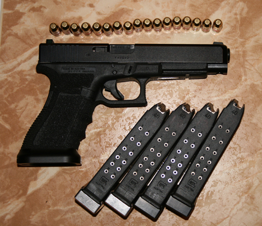

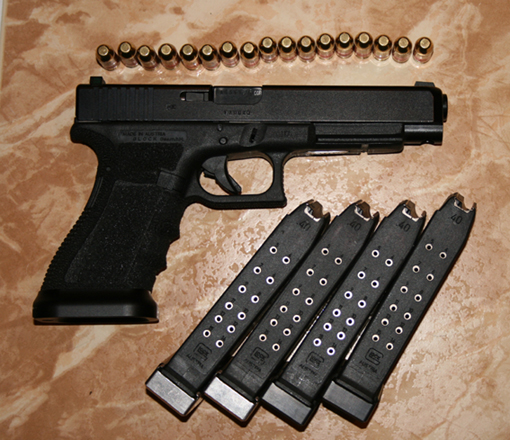

Yo tengo una Glock 35 (calibre 40) en venta. Se la compré este mismo año a un guardia civil tirador de ipsc. Está preparada para IPSC, con fanell de aluminio, pull menor, alzas meprolight, y cuatro cargadores +2 con tapas rectas de aluminio. El fanell está ajustado para que entre perfecta en la caja reglamentaria.
Precisamente lo que más me decidió es que estuviera ya todo hecho. Sólo ponerse a tirar.

Pongo la foto de la Glock 35.
