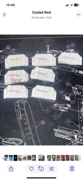

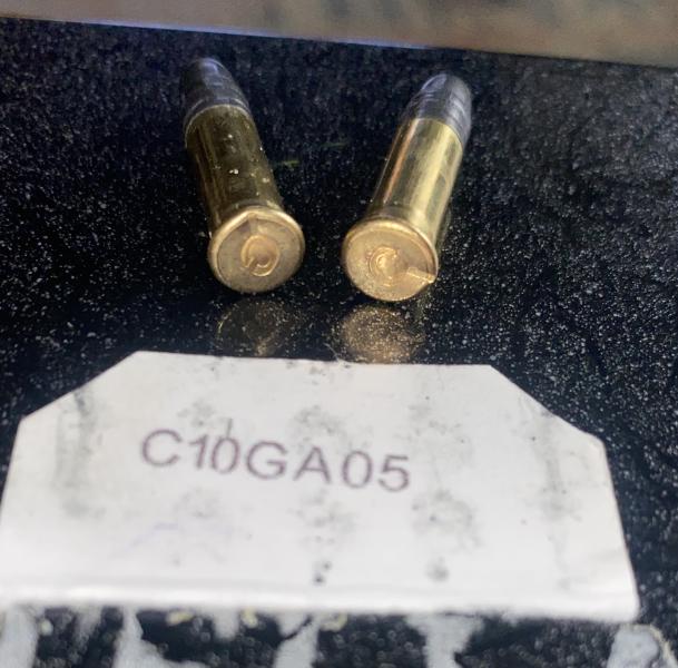

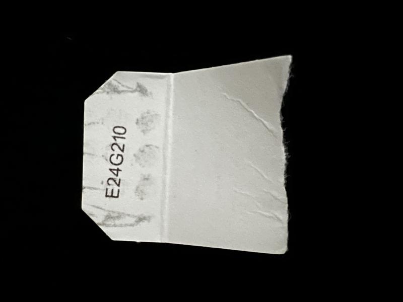

Hola compañeros, en las fotos os he puesto algunos lotes que me han dado problemas y son casi todos los del año 25. Como dice el compañero tienen menos potencia de la debida. Con respecto a la almacenamiento no dudo que pueda influir, pero me parece raro que en todos los sitios las tengan mal almacenadas… creo que es un problema de calidad actual, llevo mucho usando esta munición y el problema lo llevo notando en los lotes, sobre todo años 24 y 25. Últimamente tiro en entreno Federal y va bien. He realizado una prueba mezclando las dos marcas en el cargador y se notaba perfectamente cuál era una y cual era la otra…

La que venden aquí el lote es: E21GA03, según la inteligencia artificial fue fabricada el 21 de mayo de 2022. Por lo que va a cumplir 4 añitos, no se si eso será mucho o no.
Pero vamos que la Federal que he estado usando es de 2020, un par de años más vieja y funciona perfectamente, claro que no es subsónica, esta sale a algo más de 1.200fps.
Gestiro
Mensajes: 193
Registrado: 28 Dic 2023 19:19
Re: Munición defectuosa CCI .22 LR
Mensajepor Gestiro » 19 Ene 2026 21:55
AMP escribió:La que venden aquí el lote es: E21GA03, según la inteligencia artificial fue fabricada el 21 de mayo de 2022. Por lo que va a cumplir 4 añitos, no se si eso será mucho o no.
Esa referencia pertenece a un lote de 21 de mayo de 2.025. Y ese lote a mi me ha generado problema, supongo que los lotes son extensos y hay que tener suerte.

Yo hoy he intentado darle otra oportunidad a la CCI Estandar de mi campo de tiro, pero no hay manera, eso es infumable, además que no todos los disparos suenan igual, unos suenan más fuertes que otros. Lo malo es que aquí solo venden esa y hasta que no se gaste toda no traen más.
Otra cosa que he notado es que si cojo el casquillo con una mano y el proyectil con la otra e intento doblarla, el proyectil se mueve, no se sale mero se mueve lateralmente, es como si tuviese holgura, con ninguna de las otras que tengo pasa eso. Supongo que por esa holgura puede entrar humedad.
