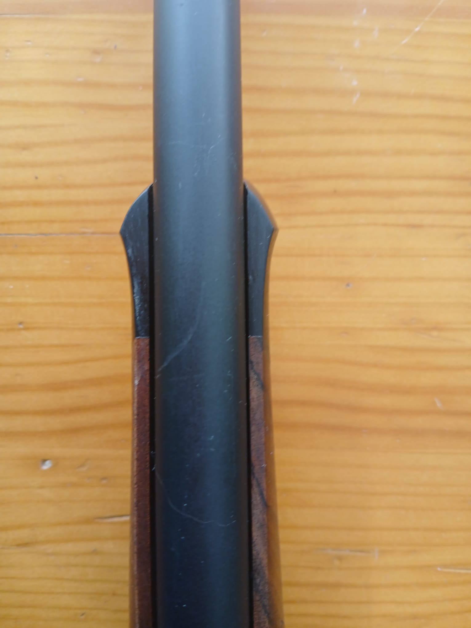

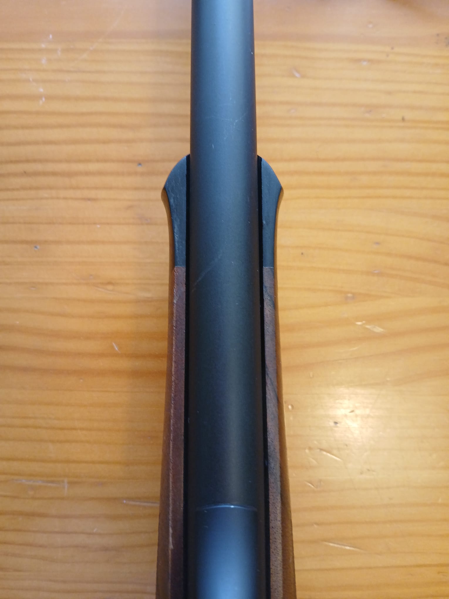

Para los que tenéis este rifle os comento el problema que tengo.
En teoría el cañón es flotante pero en el mío la parte derecha del guardamanos toca con el cañón. He desmontado el guardamanos y este empieza a rozar en las ultimas vueltas de apriete del tornillo que lo sujeta.
Os pongo unas fotos sin apretar mucho y apretado.
Tenéis idea que puede pasar, como arreglarlo sin lijar las maderas??

La primera foto es sin apretar del todo y la segunda apretando del todo

JAMPANA escribió:Buenos días a todos:
Sin apretar del todo.jpg[
/attachment][attachment=1]Apretando del todo.jpg??
Ya sabes q la pieza del guardamanos discurre por - digamos " canales" hasta llegar al tope trasero.
Lo único q tienes q hacer es suplementar - en este caso el lado izquierdo, para obligar al guardamanos a posicionarse más a la derecha.
Donde hace tope la madera ( parte trasera ) coloca unos trocitos de papel o cualquier otro elemento, copiando la forma dónde descansa la parte final del guardamanos.
Una vez aprietes, comprobarás como el guardamanos se posiciona mucho más hacia el centro de como lo tienes ahora.
Al mío le pasaba exactamente lo mismo. Suplementa en la medida q necesites.

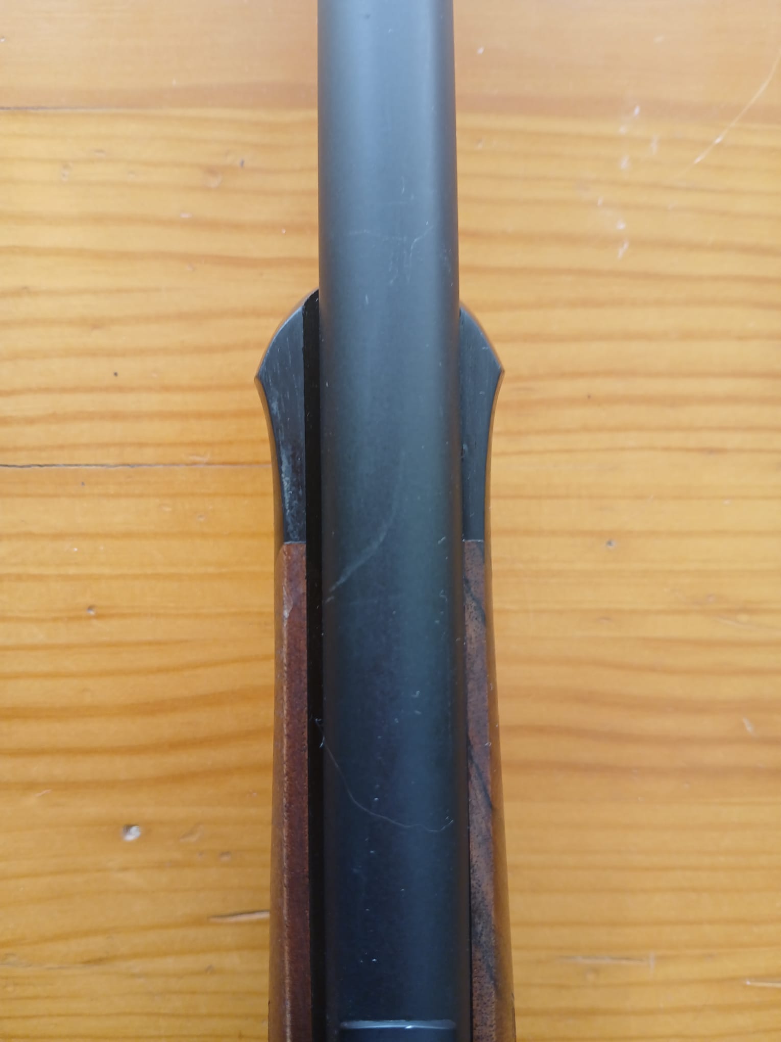

Arreglado, con un papelito en la parte inferior contraria, es decir a la izquierda y el guardamanos queda perfectamente centrado.
Efectivamente era lo que decíais.

He puesto el espesor de 4 tiras de papel del espesor de un folio
