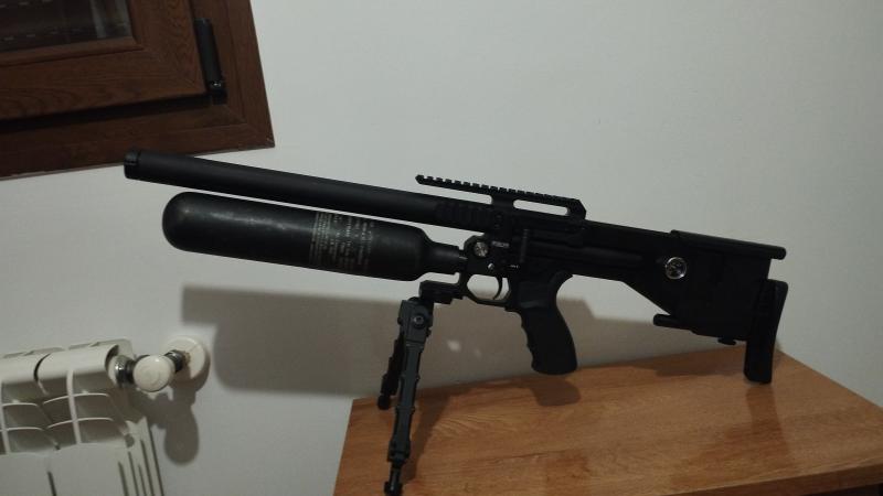

Buenas compañeros pues hoy me llegó después de mucho esfuerzo y ahorrar la krait .la compré en el país vecino ,la verdad que comparado a mí Onix p 12 esto es una carabina .tengo algunos problemas no me mandaron las cartulinas para registrarla ,bueno es lo de menos lo peor que veo que me llega con el tarado del regulador a 150 bar .disparé un tiro y no le pase el croni pero creo que está muy pasadita ,tengo que vaciar el depósito para bajarlo ,si algún compañero sabe más menos desde cerrado cuanto habría que abrirlo para empezar a a buscar unos 90 bares .es en calibre 5.5 bueno si alguien me puede ayudar se lo agradezco .

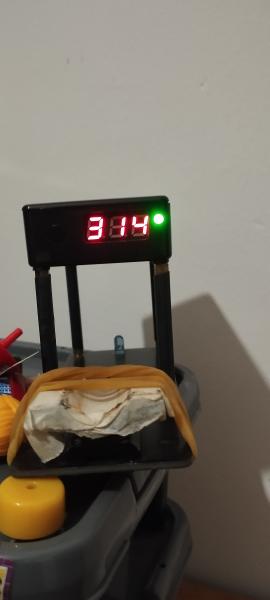

Bueno pasé el croni 21greins stinger slug y este fue el resultado . Y con el de 23 greins 300 . Con 150 bar de regulador .luego la baje de presión a 115 bar y el 18 greins seguía a314..mańana la gastaré el aire a tiros y pongo el visor un poco medio centrado y luego acabaré probando a partir de 80 bar de regulador .todo lo probé sin tocar martillo . La disparé rápido sin dejala respirar y variaba 1-2 ms muy consistente .y el regulador huma perfecto.pero no sé cómo pueden enviar algo con esta potencia mańana la dejo como debe a sus 24j.joder me acojone como arrea.

lleva dos manómetros uno de la carga de la botella y otro para el tarado de regulador y la llave un alicate de punta uso ,tienes ajuste de regulador,del muelle del martillo y del muelle de la válvula que suelta el aire al recibir el golpe de martillo todo exterior .
