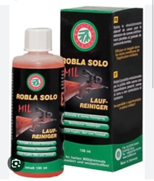

Buenas.
Lo del gasoil nunca lo oí. El mercurio es altamente venenoso y contaminante, por lo que está prohibida su comercialización desde hace años.
Me he encontrado varias veces en el mismo problema. La mejor solución y la más fácil y barata es llenar el cañon con Ballistol Robla Solo Mil y dejarlo toda la noche. Su composición amoniacal diluye completamente el plomo, el cobre, el latón, y lo que tenga el interior del cañon después de haberse acumulado aunque sea durante años, y sin ningún tipo de esfuerzo. Antiguamente lo que hacían los armeros era calentar el cañon con cuidado para ir desprendiendo los depósitos de residuos metálicos con mayor facilidad, pero con los productos químicos modernos eso ya quedó para la posteridad.
Una vez diluidos los residuos pasa la grata suavemente para terminar de despegar los más resistentes, y luego sobretodo aplica parches con aceite para armas, pues el amoniaco es oxidante. Sobra decir que después del aceite hay que secar el exceso con parches secos.
Saludos y suerte.

Me puedes decir donde puedo encotrar el Ballistol Robla Solo Mil ? :D

Con robla solo mil y grata de laton se limpia casi todo.
Luego metes un endoscopio y con la cámara revisas el fondo de las estrías
Las armas antiguas, parecen muy sucias, pero se limpian bien
Solo si tienes un serio emplomado se recurre al mercurio. Eso te lo hace un armero.
No pienso tirar un solo tiro asta que no vea las rayuras y pueda ver como esta realmente el canon :roll:
en cuanto à utilizar el mercurio , tego un amigo que tiene, pero eso seria el ultimo recurso depues de haber probado todo lo que pueda exsitir!

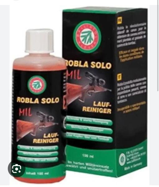

Hola Parisino.
En principio la mayoría de armerías venden el Robla Solo Mil. Si lo buscas en internet te saldrán unas cuantas.
Efectivamente, este producto actuando durante horas lo disuelve todo. Yo lo uso en todas mis armas habitualmente después de cada sesión de tiro. Cuando pasas los parches mojados vas viendo las decoloraciones que quedan en ellos debido al efecto disolvente del amoniaco con algunos metales. No ataca el acero ni el pavón, ni tampoco los plásticos ni maderas.
Siempre que he tenido problemas de emplome graves o suciedad incrustada de años, el Robla ha sido lo mejor. Déjalo actuar toda la noche, y si es necesario deshecha el sucio y vuelve a meter limpio hasta que el interior del cañon quede totalmente desincrustado.
