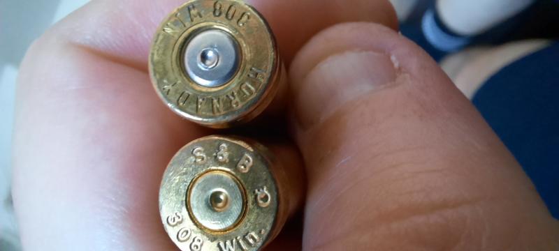

En los pistones se aprecia diferencia por ejemplo del hornady al s&b, da la sensacion de que abraza la aguja percutora y por eso no abre bien.

El borde exterior del pistón está redondeado y no está plano. No hay sobrepresión alguna.
Hace un tiempo alguien toco este tema en el foro, e iba más hacia las cotas del cierre de la recamara... Miralo porque la vaina tiene las mismas marcas características que las de ese hilo..
Yo no le veo sobrepresión alguna.
El mayor problema, que te cuesta un poco más sacar las vainas. se puede vivir con ello.
No creo que vayas a tirar 5.000 disparos con este pequeño rifle.
Disfrútalo!!
Disfrútalo!!

Re: Outfitter 308 sintomas sobrepresion
https://www.armas.es/foros/viewtopic.php?f=55&t=1151620
Busca este enlace
PROBLEMAS CON RECARGA 270W
Es exactamente igual que tus vainas.
