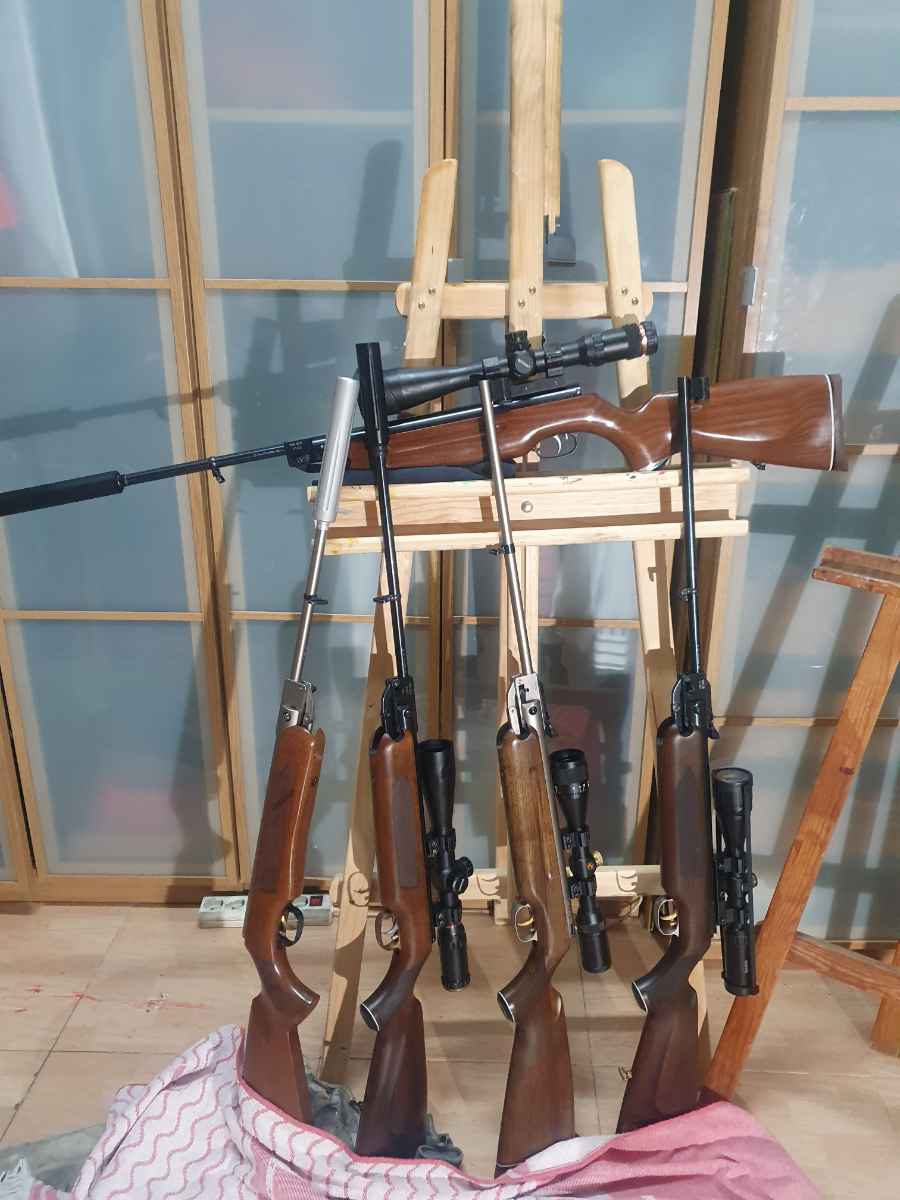

Os dejo, cada una diferente a pesar de ser todas del mismo calibre ( 177 ) tienen sus peculiaridades. Y ya al final todas absolutamente todas muy precisas. Lo mío me ha costado.
La tumbada como una modelo me dió mucha guerra Al principio, y ahora es otro bisturí.
De todas las culatas .... no me falta ni una , hasta una export para zurdos . Pero esa para zurdos ni lo notas . Se apalanca como una diestra..
Y estas weihrauch son así , eternas ....si hiciera una foto dentro de 50 años , con un buen cuidado seguirían igual .
Sin un placer disfrutar de cada una de ellas.

Bonita fotografia.........preciosas....... :apla: , hombre culata si te falta alguna la 35 lleva en produccion alrededor de 1000 años :D ....la primeras culatas eran diferentes, la mia creo es MKII, 10 julios y agrupa sin problemas, aunque he de confesar que no la he probado fuera de casa............

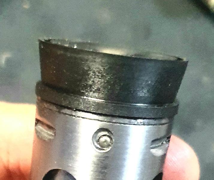

Gancha, muchas gracias, cierto , me faltaría mucha culata en la colección, pero ya con 5 puedo disfrutar lo mismo. Fijaos que la que me ha dado tanta lata tiene una agrupación que es increíble.
No sé si tendrá que ver pero últimamente engraso muy muy poco los sellos y pistón. Llevan tres de ellas sellos aitolubricantes pero les doy una finísima película de grasa y al final del pistón lo mismo.

No sé si tendrá que ver pero últimamente engraso muy muy poco los sellos y pistón. Llevan sellos aitolubricantes pero les doy una finísima película de grasa y al final del pistón lo mismo.
Los muelles son de sportwaffen Schneider, todas tienen de 205 cm menos la de la derecha con silenciador que lo lleva de 225 mm. Algunas con top hat y otras no y apenas noto diferencias.

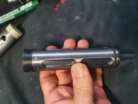

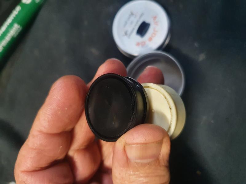

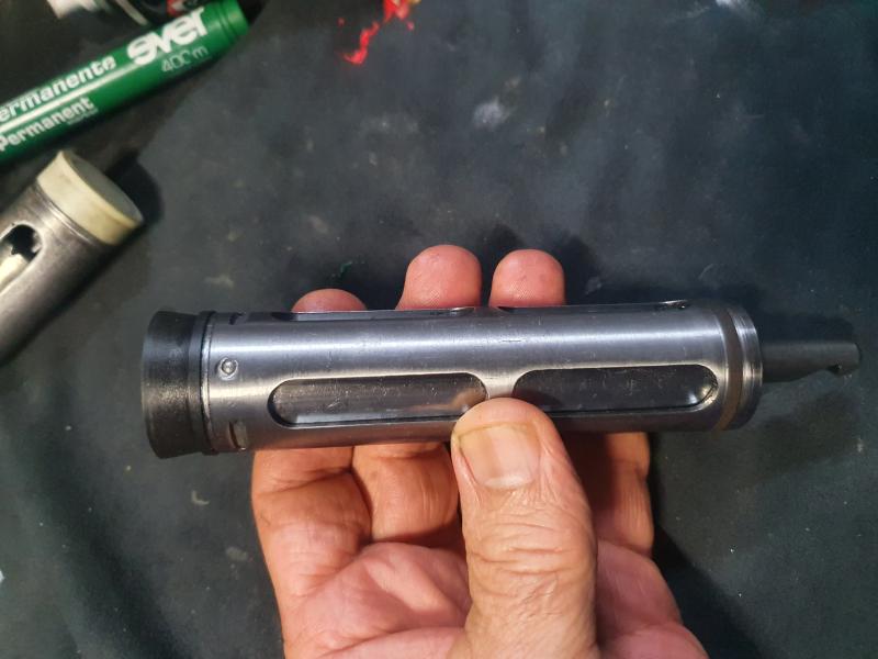

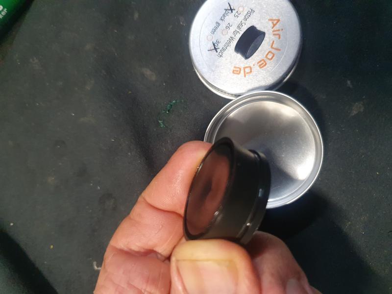

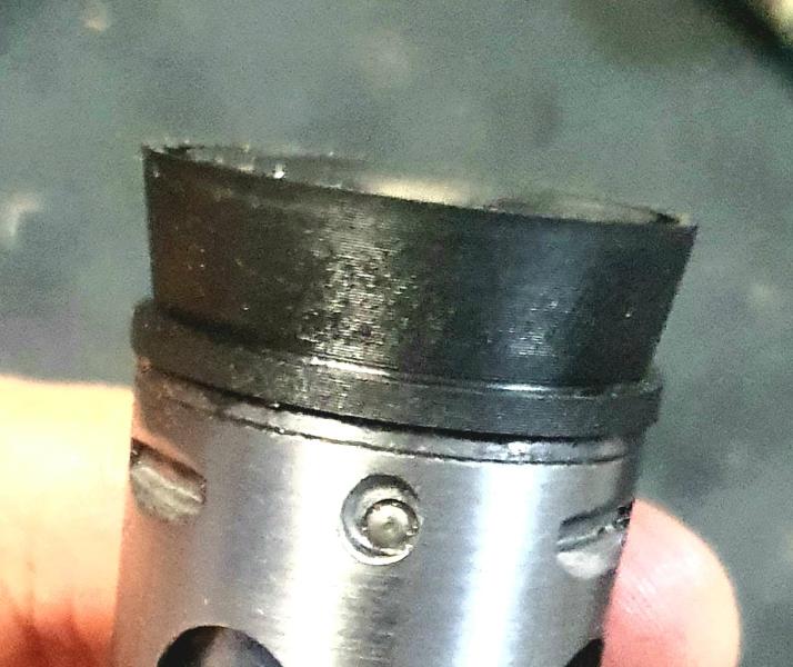

Podrías poner una foto de un sello autolubricante si dispones de uno suelto?
Sello
Mensajes: 212
Registrado: 07 Jun 2020 10:55
Re: Arte y 35 . Todas ellas precisas al fin .
Mensajepor Sello » 09 Mar 2025 23:20
Josegun, claro. He sacado el pistón aligerado y el sello. Ese pistón pesa 60 gramos menos que el original. Lo tengo en dos weihrauch 35 . En precisión son lo mismo prácticamente que tenga pistón original o el menos pesado de air Joe.

Gracias por tomarte la molestia de poner las fotos.
