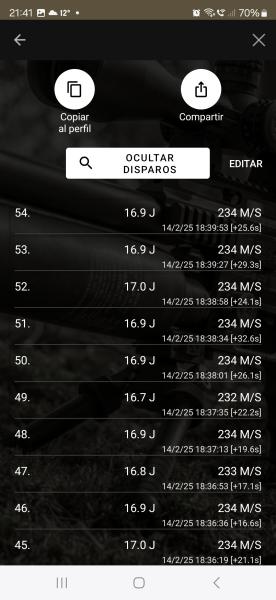

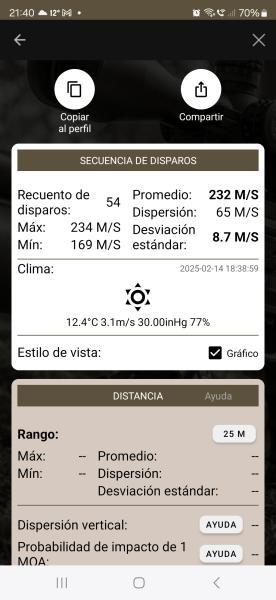

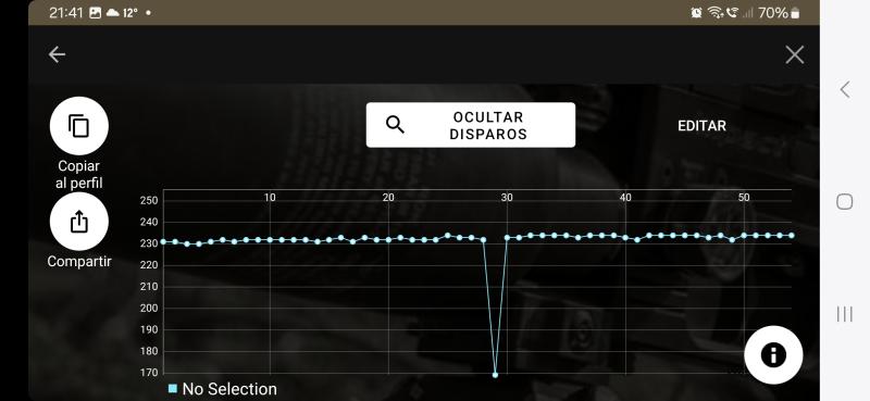

Yo lo tengo.
Es muy cómodo, yo lo utilizo con la carabina de aire, lo coloco debajo del depósito lo enciendo, se conecta al tlf y a medir...
La única pega que le encuentro es que solo me da resultados sin decimales. Es decir si mide 233, la lectura correcta estaría entre 232,6 y 233,4 (teóricamente).
Veo que tiene muchas opciones que aún no he utilizado.
Los resultados los puedes exportar a un archivo.
Pienso que por el precio que tiene es una muy buena compra.
Te adjunto pantallazo de lo que ofrece el programa, esta caída de velocidad a 169 m/s, es porque metí 2 balines.
También tengo el LMBR, este mide con un decimal, tiene un módulo para bluetoh para conectar al ordenador...
Pero sinceramente el FX 2 es más cómodo...
He visto a un compañero el nuevo Germin Xero, si lo hubiera visto antes, sería mi preferido, pero sus 600 € es mucha pasta.
