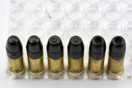

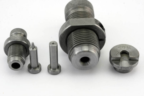

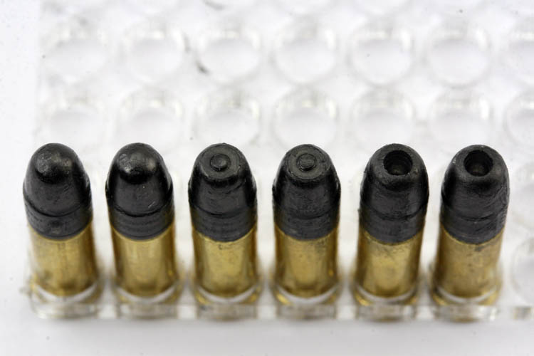

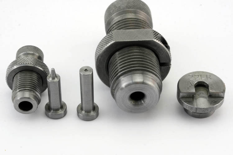

hola
en EEUU venden unos DIE para darle a la punta del 22lr un tamaño uniforme en su Circunferencia
y asi Mejorar su Presicion de cualquier marca
Lo Malo es que No hace envios fuera de EEUU
esta es la tienda online
https://portercalls.mountainbikebill.com/neal_waltz_die.htm
