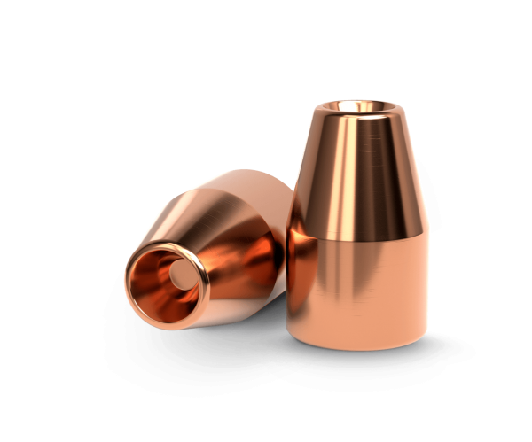

Hola a todos.
Hace un año que recargo mayormente para IPSC.
Quería hacer recarga para precisión y estaba buscando h&n troncocónicas pinta hueca(hollow point) 124gr peeero no la encuentro.
Lo único que he encontrado son 145gr y mi pregunta es.....vale para precisión? Siempre me han dicho q para precisión se tira con 124gr.
Alguno ha tirado o tira con 145gr en precision?
El arma sería una shadow 2
Espero vuestras respuestas

Estas de la foto no están permitidas en precisión?
No sabía....
No sabía....

Me ha chocado que comentarás q no estaban permitidas cuando me las ha recomendado buenos tiradores de mi federación.
La ventaja según me han dicho frente a las troncocónicas normales es q se retrasa el peso en el proyectil y mejora su vuelo.

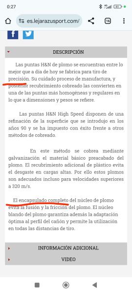

A no ser q la punta que venden , no este considerada "hueca".
Me explico.... No sé donde estos días he leído que está considerada punta hueca aquella que se ve el interior de plomo a través del hueco de la punta , es decir que la camisa no es al completo para q se expanda y haga la función de fragmentación.....pero el fabricante h&N pone que el recubrimiento es completo y que son puntas específicas para precisión.
Mñn he quedado con un par de guardias civiles y les consultaré
Llamaré también a la IA de mi ciudad a ver q me comentan...

Buscando info ya he encontrado el texto donde leí lo comentado antes. Que no se considera punta hueca si no se ve el interior de plomo del proyectil.
Dejo este artículo que aclara bastante.
https://www.armas.es/municion-de-punta-hueca#:~:text=%E2%80%9CLa%20munici%C3%B3n%20de%20punta%20hueca,de%20plomo%20de%20dicho%20proyectil.%E2%80%9D
Todavía no he hablado con la IA de mi ciudad ....pero creo q las puntas con ese pequeño agujerito en la punta como son el caso de las h&n hollow point no sé considerando pero punta hueca.
