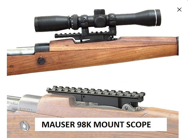

No busques, la foto que muestra es la ultima version del fusil VZ54,(muy pocos ejemplares existen)! :lol: :lol:
La foto no relata corectamente el montaje.
Si lo que quieres es conservar la marca, mira si encuentras un montaje de K98 que se hacen y que se pone en el sitio de la elevacion.

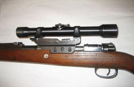

No es ningún chiste, como he dicho, va sujeto al lateral de la acción, quedando los tornillos entre la madera y la acción. Adjunto foto donde se aprecia.
Por otro lado, no quiero montar en el puente delantero por que en este rifle el águila y la fecha todavía se aprecian, y no me parece adecuado borrar ese trocito de "historia" en ese rifle, por eso buscaba alternativas para evitarlo.

Hola,
Ese tipo de monturas laterales se han usado en miles de rifles, tanto militares, como civiles y son totalmente confiables. Como dices, se atornillan en el lateral de la acción, y han tenido varias versiones, de las cuales las más seguras son las que llevan dos tetones/pasadores y tres juegos de tornillos, con o sin tornillo de freno.
La de la foto es una LSR para kar98k, uno de los modelos que utilizaron los alemanes en sus rifles de francotirador, en la 2ª G.M. y que se ha seguido usando posteriormente; Hoy día la fabrican en U.S.A. y en Alemania, además de algunas copias chinas de mayor o menor calidad, tanto para visor de pulgada, como de 30 mm.
El mayor problema que te puedes encontrar, además de comprarla, es localizar un buen armero que te la monte, ya que es más complicado que las bases modernas.
En cuanto al montaje, no queda entre madera y acero, sino que se suele hacer un cajeado en la madera del rifle, en caso de ser necesario.

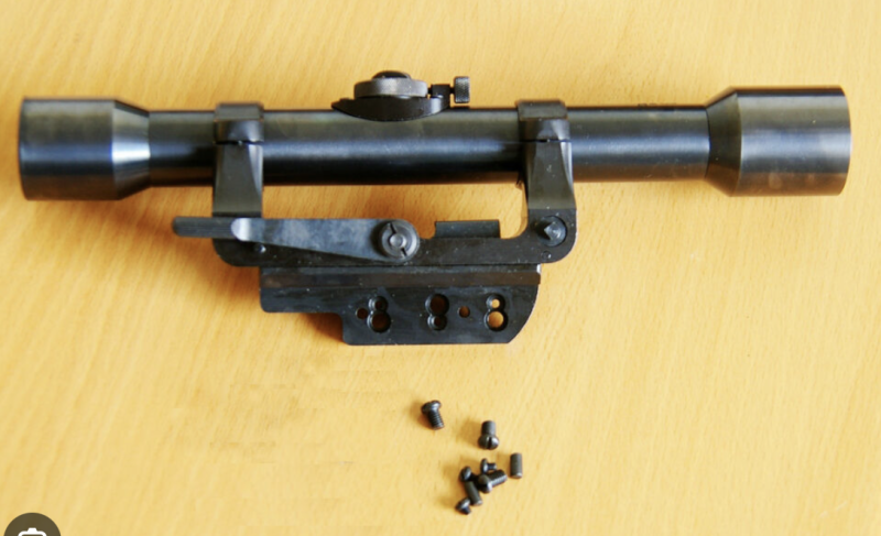

Buenas tardes, tal vez ¿se refiere a este montaje?

De todas formas las bases de los visores de los K98 son las denominadas SHULER

ANCAHA escribió:De todas formas las bases de los visores de los K98 son las denominadas SHULER
Buenos días,
El forero buscaba una alternativa a no tener que fresar los puentes de su rifle, por lo que las bases Suhler de poco le servirían.
Por otro lado, esas bases Suhler no son las de los Kar98k de francotirador. Cierto es que se utilizaron en los primeros fusiles de francotirador alemanes, al igual que otras bases de uña (claw), todas ellas heredadas del mundo de la caza.
En los años 30 Alemania necesitaba dotar de rifles de este tipo a algunas unidades y por eso "tiraron" de lo mejor que había en el mercado civil; Pero estas bases no resultaron válidas para un mercado de guerra, fundamentalmente porque requerían ajuste individualizado y no eran "universales".
Cuando empezaron la producción de rifles en masa, aprovecharon para desarrollar bases estandarizadas, esto dio lugar a las bases "Turret", bajas y altas, posteriormente a las bases laterales, LSR y SSR, y más adelante a otras más. También hubo innovaciones en los visores.

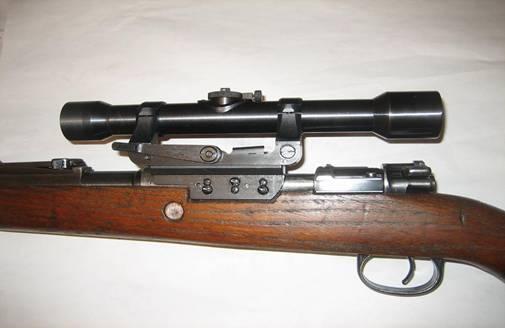

¿Que militarmente no dieron resultado las SHULER? Pues bueno, este pasó toda la II, y están FERPECTAS.

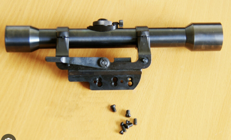

ANCAHA escribió:¿Que militarmente no dieron resultado las SHULER? Pues bueno, este pasó toda la II, y están FERPECTAS.
Pues no creo que haya dicho que no dieron resultado, lo que he dicho es que la producción oficial, es decir los contratos militares, normalizaron otro tipo de monturas más universales.
Usted ha estado hablando de las Suhler, denominación que no es realmente usada para todas las monturas de uña alemanas.
En la Ciudad de Suhl, llamada también la ciudad de las armas, (algo parecido a nuestra Guernika), antes y durante la 2ª G.M. hubo muchas factorías que se englobaron en el llamado Suhl Konsortium y usaban un mismo sello de producción, de hecho se repartían el trabajo de producción de guerra;, Pero cada fábrica y cada marca usaban y producían sus propias piezas y monturas, bajo una denominación común "Suhler Einhakmontage (SEM)", hasta que el III Reich normalizó la producción con sus contratos militares.
Cada fabricante de Suhl fabricaba sus propias monturas, era un producto netamente artesanal, que se montaba en los rifles de caza de alta gama y cada juego de monturas era ajustado y limado a mano individualmente por un maestro armero para un rifle específico. Por tanto no eran intercambiables, lo que suponía problemas de ajuste para cambiar un visor de un fusil a otro, aun utilizando la misma montura. Como he citado, al ser de ajuste individual y a mano, no reunían las condiciones óptimas para un material de guerra.
Las que usted me pone en estas últimas fotos "que duraron toda la guerra" no son monturas Suhler, aunque sean de tipo uña, (es un error muy común confundir todas las monturas de uña, claw, con las Suhler). Las de sus fotos son unas montura de uña del tipo "BNZ Single Claw" (monouña) originalmente fabricadas durante la Segunda Guerra Mundial, del 43 al 44, por la empresa austriaca Steyr-Daimler-Puch, cuyo código de identificación militar de fábrica era "bnz", y que fue montada en los rifles de francotirador BNZ. Steyr tenía su fábrica principal en la ciudad austriaca de Steyr. Nada que ver con Suhl o las monturas Suhler.
La introducción de monturas de tipo torreta, o "de bote" como se las llamaba, y de las subsiguientes LSR,SSR y otras, consiguió estandarizar la producción y universalizar el uso, de forma que un visor pudiese ser intercambiable manualmente en caso de avería, o ser usado en otra arma preparada al efecto, tras la inutilización de la original, por avería, pérdida, etc.
