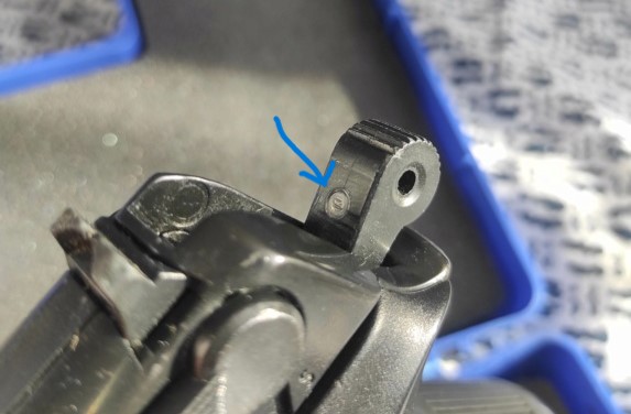

Salut, no se que quieres hacer con la cp88, yo tengo la cp88 competición, las miras son bastante buenas, en la trasera le puse una placa colada para cerrarlas un poco, no creo te merezca la pena el gasto :birra^:

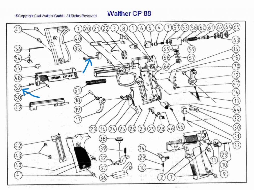

Salut, dos petit advertencias si la compras, la vis 52 en el despiece si no retienes la corredera al abrir, con el golpe le da por desenroscarse y estropear la pieza 35 qu'es en zamak (yo fabrique una en acero) el tornillo no es lo mismo para 88 que para la 88 competición
Otra que después de muchos tiros, el martillo donde le da a la valvula se hunde y da de tiros aleatorios. Bueno algún otro hay pero ahora no lo recuerdo, hace mucho que no la uso :birra^:
