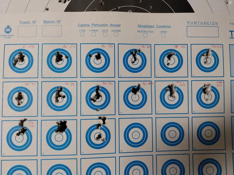

Hola de nuevo!
Creo haber solucionado el problema de la manera más simple. Creo que el muelle del martillo aun no tenía la tensión necesaria para acompañar en todo su trayecto al martillo y dar siempre con la misma fuerza a la válvula.
He dado media vuelta más al tornillo de apriete del muelle y tras disparar 5 balines para asentar el muelle y su tensión, he empezado a tomar velocidades. 5 disparos fuera de diana para ajustar y a empezar a hacer grupos.
Adjunto datos de medidor y foto del blanco realizado. Hay 10 disparos por blanco.
Tras el disparo 45 he hecho un descanso ya que estaba tirando en posición fclass y se me resentía el cuerpo. El disparo 46 como se ve en la grafica y en el blanco, ha sido un flyer, igual por haber dejado el martillo montado mucho tiempo?
El primer disparo de cada serie ha sido el más irregular en cada blanco.
Los dos ultimos blancos, tal vez toda la tercera fila ya se encuentra por debajo de la presión de tarado del regulador
(No me deja subir el excel con las velocidades, a ver si descubro como para compartirlas y sacar conclusiones)

Me alegro que se haya resuelto el problema,si esas dianas son a 50 metros,felicidades para el tirador, y se puede ver que la carabina promete y el tirador sabe como hacerlas.

Ojala fuesen a 50. Son a 25 metros. Pero a ver si me llegan las cajas de test de jsb para ver si alguno de sus balines agrupan aun más que los exact jumbo heavy, que es con los que he hecho la prueba.
