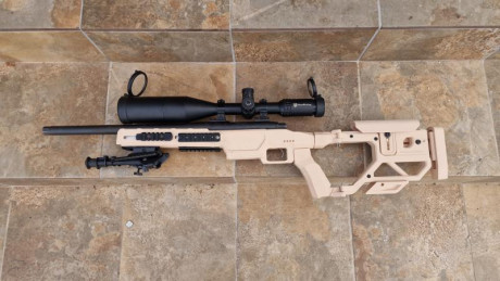

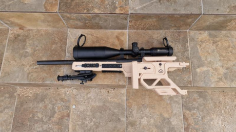

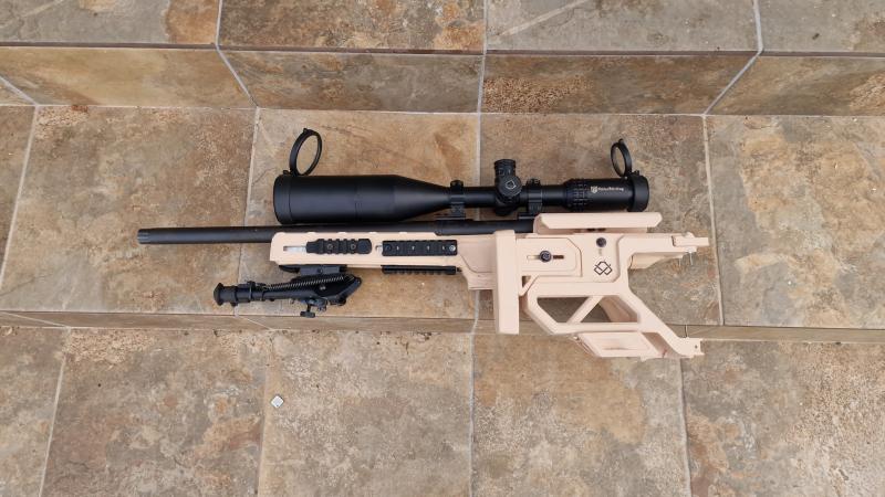

A ver qué os parece como está quedando mi R700 en calibre 300 blackout
A ver qué os parece como está quedando mi R700 en calibre 300 blackout 00
A ver qué os parece como está quedando mi R700 en calibre 300 blackout 01
A ver qué os parece como está quedando mi R700 en calibre 300 blackout 02

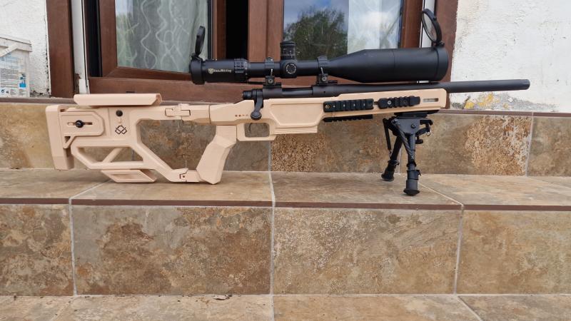

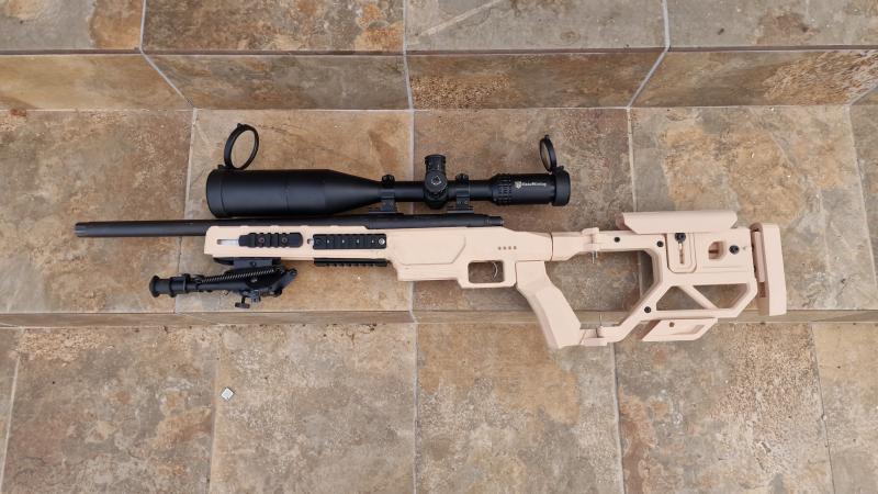

Mensajepor Pacodealba » 23 Jun 2024 00:01
Se me olvidó otra foto, la culata es plegable

Pacodealba escribió:A ver qué os parece como está quedando mi R700 en calibre 300 blackout
Qué chasis es ese?
Qué chasis es ese?
Lo he hecho yo con la impresora 3d.

Tiene pinta de ser muy ajustable. Sin ánimos de ofender, el color no me parece bonito, creo que quedaría mejor en camo o incluso en negro. Es solo mi opinión...

Mensajepor Mate88 » 13 Jul 2024 12:44
Cierto que el color es un poco...
Pero vamos, después de la currada de hacer la culata yo la mandaría a tedeca y ya te la dejan de lujo.
Qué chasis es ese?
te a quedado muy bien
aun que sea bonita y funcional
las culatas de rifle sinteticas no estan Hechas solo de plstico de echo no se hacen de plastico
suelen ser de dos materiales
recina y fibra de carbono o recina y fibra de vidria
sin puntos de soldadura ni de relleno
son echas de una pieza toda a la misma temperatura a la vez
tu culata es muy peligrosa
A lo que respondió el ESPAÑOL

Pacodealba escribió:Por favor seguid comentando pues en realidad es un boceto y todas las ideas y comentarios vienen bien.
El color es lo de menos pues es un material que la pintura la coge bastante bien.
Está reforzada con fibra de vidrio y resina epoxi y el guardamanos con aluminio 70 75
y como puede ser que este reforzada con fibra de vidrio y resina epoxi y el guardamanos con aluminio 70 75 si es una imprecion 3D ???

Mensajepor Pacodealba » 22 Jul 2024 23:52
Las piezas una vez ensambladas se les da una mano de resina epoxi y el hueco que queda dentro del guardamanos lleva un tubo cuadrado de aluminio lijado y limpiado con cetona industrial para adherirlo con fibra de vidrio a dicho guardamanos pues esa pieza es muy débil y hay que reforzarla

Pacodealba escribió:Las piezas una vez ensambladas se les da una mano de resina epoxi y el hueco que queda dentro del guardamanos lleva un tubo cuadrado de aluminio lijado y limpiado con cetona industrial para adherirlo con fibra de vidrio a dicho guardamanos pues esa pieza es muy débil y hay que reforzarla
menos mal que el calibre 300 blackout
por que esa culata es un autentico peligro
cuando una culata va reforzada con fibra de vidrio
no es en ciertos lugares es en toda la culata
espero que no te pase nada por hacer inventos
suerte
