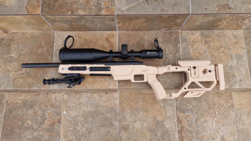

Pacodealba escribió:A ver qué os parece como está quedando mi R700 en calibre 300 blackout
Qué chasis es ese?

SkyzZ escribió:Pacodealba escribió:A ver qué os parece como está quedando mi R700 en calibre 300 blackout
Qué chasis es ese?
Lo he hecho yo con la impresora 3d.

Tiene pinta de ser muy ajustable. Sin ánimos de ofender, el color no me parece bonito, creo que quedaría mejor en camo o incluso en negro. Es solo mi opinión...

Cierto que el color es un poco...
Pero vamos, después de la currada de hacer la culata yo la mandaría a tedeca y ya te la dejan de lujo.

Pacodealba escribió:SkyzZ escribió:Pacodealba escribió:A ver qué os parece como está quedando mi R700 en calibre 300 blackout
Qué chasis es ese?
te a quedado muy bien
aun que sea bonita y funcional
las culatas de rifle sinteticas no estan Hechas solo de plstico de echo no se hacen de plastico
suelen ser de dos materiales
recina y fibra de carbono o recina y fibra de vidria
sin puntos de soldadura ni de relleno
son echas de una pieza toda a la misma temperatura a la vez
tu culata es muy peligrosa

Por favor seguid comentando pues en realidad es un boceto y todas las ideas y comentarios vienen bien.
El color es lo de menos pues es un material que la pintura la coge bastante bien.
Está reforzada con fibra de vidrio y resina epoxi y el guardamanos con aluminio 70 75

Pacodealba escribió:Por favor seguid comentando pues en realidad es un boceto y todas las ideas y comentarios vienen bien.
y como puede ser que este reforzada con fibra de vidrio y resina epoxi y el guardamanos con aluminio 70 75 si es una imprecion 3D ???

Las piezas una vez ensambladas se les da una mano de resina epoxi y el hueco que queda dentro del guardamanos lleva un tubo cuadrado de aluminio lijado y limpiado con cetona industrial para adherirlo con fibra de vidrio a dicho guardamanos pues esa pieza es muy débil y hay que reforzarla

Pacodealba escribió:Las piezas una vez ensambladas se les da una mano de resina epoxi y el hueco que queda dentro del guardamanos lleva un tubo cuadrado de aluminio lijado y limpiado con cetona industrial para adherirlo con fibra de vidrio a dicho guardamanos pues esa pieza es muy débil y hay que reforzarla
menos mal que el calibre 300 blackout
por que esa culata es un autentico peligro
cuando una culata va reforzada con fibra de vidrio
no es en ciertos lugares es en toda la culata
espero que no te pase nada por hacer inventos
suerte
1Saludo

Buenas compañeros, yo creo que si en la fijación de culata a la acción del rifle tiene algún tipo de refuerzo, no debiera haber problema, vamos que la culata en sus puntos móviles pueda coger holgura, que se pueda agrietar en algún punto o cosas parecidas que observando cada cierto uso no debería ser un riesgo para el tirador. El calibre tampoco es muy potente... De todas formas cualquier precaución es buena. La culata tiene una buena currada. Un saludo.

JoseHilario escribió:Buenas compañeros, yo creo que si en la fijación de culata a la acción del rifle tiene algún tipo de refuerzo, no debiera haber problema, vamos que la culata en sus puntos móviles pueda coger holgura, que se pueda agrietar en algún punto o cosas parecidas que observando cada cierto uso no debería ser un riesgo para el tirador. El calibre tampoco es muy potente... De todas formas cualquier precaución es buena. La culata tiene una buena currada. Un saludo.
no deja de ser un peligro
yo he visto culatas hechas en impresoras 3d
era de carabinas olimpicas
y aun que eran funcionales era un prototipo para fabricar una en madera o Resina
A lo que respondió el ESPAÑOL

Perdona compañero, no sé que entiendes por muy peligrosa ... Yo he visto una ruger semi del 22 transformada a un HK g36 con el chasis de uno de airsoft, y que yo sepa funcionando bastante bien, también he visto guardamos de madera de HK semi rotos, garganta de un cerrojo de madera rota , de escopeta paralela lo mismo. Pero no sé de nadie lesionado por tales roturas. Bueno si económicamente.Benelly escribió:JoseHilario escribió:Buenas compañeros, yo creo que si en la fijación de culata a la acción del rifle tiene algún tipo de refuerzo, no debiera haber problema, vamos que la culata en sus puntos móviles pueda coger holgura, que se pueda agrietar en algún punto o cosas parecidas que observando cada cierto uso no debería ser un riesgo para el tirador. El calibre tampoco es muy potente... De todas formas cualquier precaución es buena. La culata tiene una buena currada. Un saludo.

JoseHilario escribió:Perdona compañero, no sé que entiendes por muy peligrosa ... Yo he visto una ruger semi del 22 transformada a un HK g36 con el chasis de uno de airsoft, y que yo sepa funcionando bastante bien, también he visto guardamos de madera de HK semi rotos, garganta de un cerrojo de madera rota , de escopeta paralela lo mismo. Pero no sé de nadie lesionado por tales roturas. Bueno si económicamente.Benelly escribió:JoseHilario escribió:Buenas compañeros, yo creo que si en la fijación de culata a la acción del rifle tiene algún tipo de refuerzo, no debiera haber problema, vamos que la culata en sus puntos móviles pueda coger holgura, que se pueda agrietar en algún punto o cosas parecidas que observando cada cierto uso no debería ser un riesgo para el tirador. El calibre tampoco es muy potente... De todas formas cualquier precaución es buena. La culata tiene una buena currada. Un saludo.
Muy Peligrosa !!!
yo he dicho qye es un peligro
no compares un 22lr
aun si los chasis de Airsoft estan para aguantar golpes
uno es libre de dar su opinion
otra cosa diferente es que hay que aceptar las buenas y mas opiniones
1saludo

No quiero entrar en polémica contigo compañero, pero hay que tener memoria de lo que se escribe...Benelly escribió:Pacodealba escribió:SkyzZ escribió:Qué chasis es ese?

JoseHilario escribió:No quiero entrar en polémica contigo compañero, pero hay que tener memoria de lo que se escribe...Benelly escribió:Pacodealba escribió: Lo he hecho yo con la impresora 3d.
A bueno pues Si
tu culata es Muy Peligrosa !!!

Hola buenas he encontrado un sitio que si le paso los archivos stl me la hacen en aluminio, si lo hago subo fotos.
Pero sigo recalcando que sólo es un boceto, por lo que todas las ideas y críticas son bien recibidas, un saludo a todos y gracias, lo que sí es cierto que mientras más la miro más feo me parece el color.
