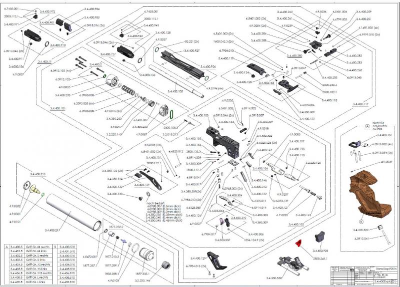

No se ve nada que se ve nada que permita reglarlo del exterior, como no desmontes el bloque regulator lo vas tener crudo

No parece que tenga algún acceso al regulador desde el exterior.
Preferiría no tener que desmontarla. Le daré una vuelta al despiece. Debería ser posible pues en fábrica las ajustan de algún modo a la velocidad especificada.
