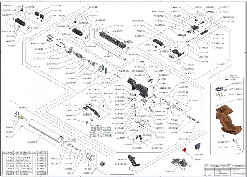

Preferiría no tener que desmontarla. Le daré una vuelta al despiece. Debería ser posible pues en fábrica las ajustan de algún modo a la velocidad especificada.

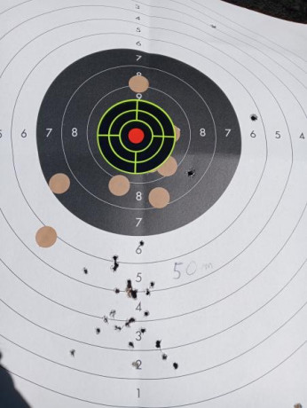

Hola llevo un par de años o tres en el PCP debido al encarecimiento y falta de material de recarga etc etc tengo una PP 750 y vi un vídeo de cómo economizar aire y la verdad es un riesgo y atreverse claro yo he utilizado mucho disparo y regular mucho la válvula junto con el muelle del martillo apretando o aflojando he conseguido alrededor de 95 bares en la válvula reguladora y he ganado disparos por el ahorro de aire pero esta también tiene otro fallo y me arriesgue pero lo conseguí es en donde va roscado el cañón tiene una regata con dos agujeros y normalmente no coincide con el de subida de aire tape 1 agujero y he conseguido tirar alrededor de treinta y cinco sin que baje el punto de impacto pero me ha costado muchas veces quitar el tapón de carga y tocar mucho el martillo
tornero
Mensajes: 1479
Registrado: 25 Mar 2008 09:01
Ubicación: Rubí barcelona
Re: Regulación de presión FWB P8X
Mensajepor tornero » 27 Abr 2024 12:19
una tirada los fallos son del indio que ya le fallan muchas cosas donde están los balines en la parte blanca son a cincuenta metros punto de apoyo un saco del club de tiro esa de cincuenta metros es lo que baja el tiro sin tocar la mira
