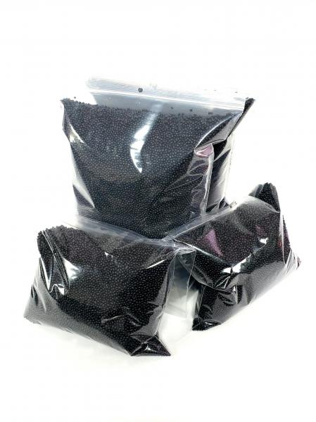

en varias tiendas en eeuu y en EU
me encontrado que venden un materias parecido al caucho reciclado
https://www.bisontactical.com/lightweig ... ting-bags/
https://www.recoilweb.com/lighten-your- ... 50977.html
en este formato
y en alguna de eeuu lo venden asi

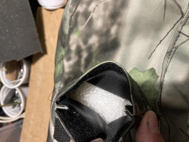

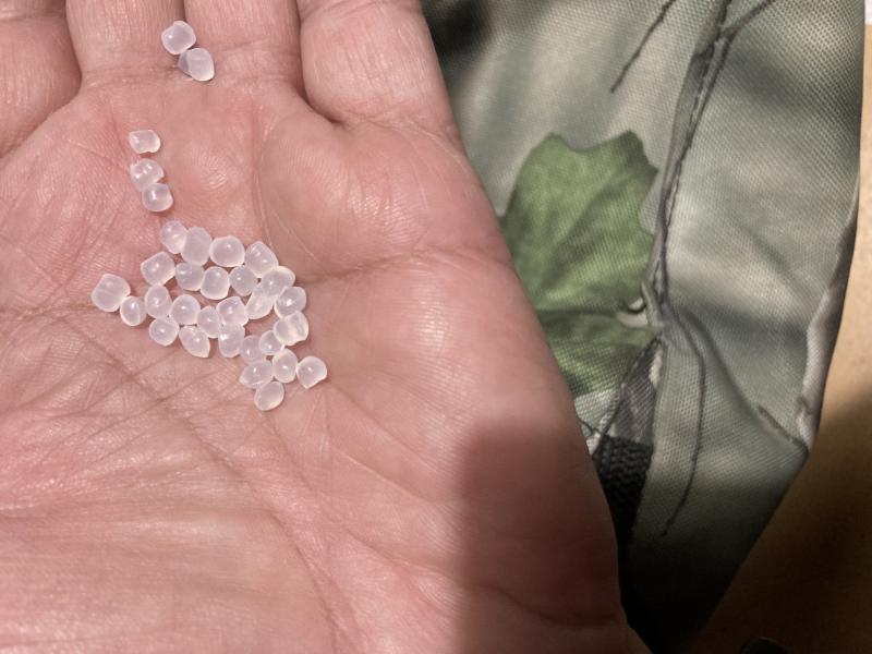

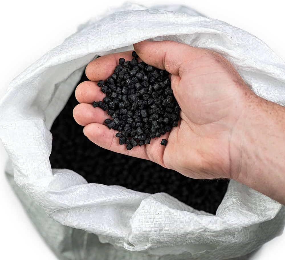

Yo uso un granulado plástico de los que usan las empresas de inyección de plástico, el que meten en la tolva como materia prima para hacer la inyección.
Son granos de 3 a 5 mm de diámetro.
Pesa lo suficiente, pero no demasiado y no se apelmaza, es decir, si el saco no está relleno a tope, mantiene la flexibilidad suficiente como para que el saco se adapte al obstáculo fácilmente, los granos se deslizan bien porque tienen un coeficiente de fricción bajo.
Yo, lo del caucho, si que no lo veo precisamente porque tienen un coeficiente de fricción alto, se agaran más y deslizan menos.
Si tienes alguna empresa por tu zona que inyecten plástico pásate y pregunta. Si te venden algunos kilos pruébalo.
Ese granulado se vende en sacos de 25 o 50 kg, creo, si os juntáis varios se puede hacer una compra, supongo.

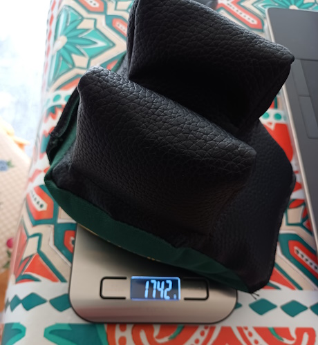

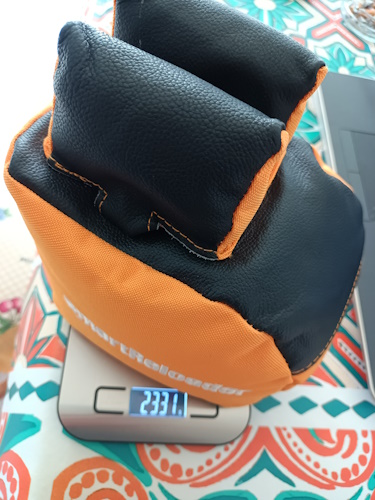

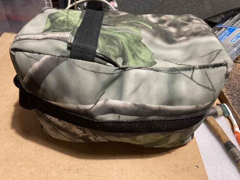

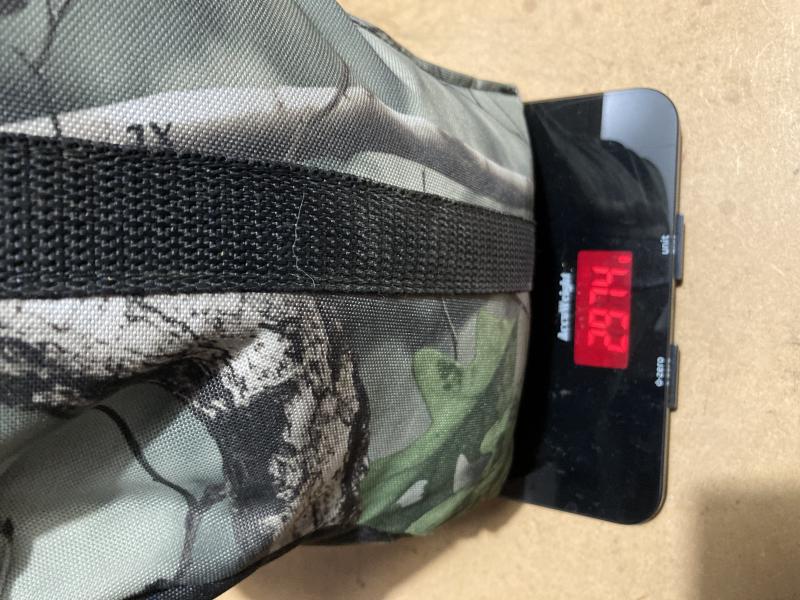

Dejo foto de los dos que tengo y sus pesos.
El amarillo es un saquete SMARTRELOADER alto SR204 que me vino vacío y fue el que rellené con virutas de caucho. En la foto se puede ver el peso.
El verde es un CALDWELL que fue el primero que compré y es la mitad de alto que el otro. Ese vino con arena y las orejas, a día de hoy están un pelín "fofas". Es el que utilizo ahora para ajustar las armas cortas.

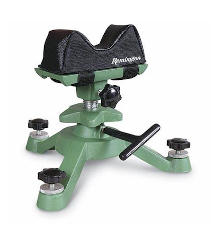

Buenas Benelly.
Pero tu estás hablando que buscas un apoyo para delante, no para detrás.
Claro, nosotros (creo que todos) al decir "saquete" normalmente nos referimos donde se apoya la culata.
Aquí la cosa cambia jejejejeje
Tu lo que necesitas es un banco de tiro como el de la foto, no un saquete :D
Cuando tiras con la culata apoyada en el saquete, cada uno tiene su truco, yo por ejemplo aprieto las "orejas" del saquete para corregir. Otros la culata directamente.
Pero en el caso del apoyo del banco de tiro, todo eso no es necesario, así que rellénalo con lo que puedas (que no sea orgánico, la arena de sílice te puede ir bien, pero métela en una bolsa por al humedad) y listo. En casa puedes calcular el relleno que necesites porque no dispararas. Lo que necesitas saber es que el cañón te quede acomodado a tu gusto. Es más sencillo.
Un saquete (trasero) para lo que necesitas, creo que te quedará escaso. Demasiado.
Pero aviso. Te vas a poner cachas cuando tengas que llevarlo, y el de la foto es de los "pequeños" jejejeje.

Buenas Benelly.

voy a ver si encuentro los granilos de plastico
que encontre unos son caros 20euros el kilo
y el saco de 25 kilos de caucho lo venden por ese precio

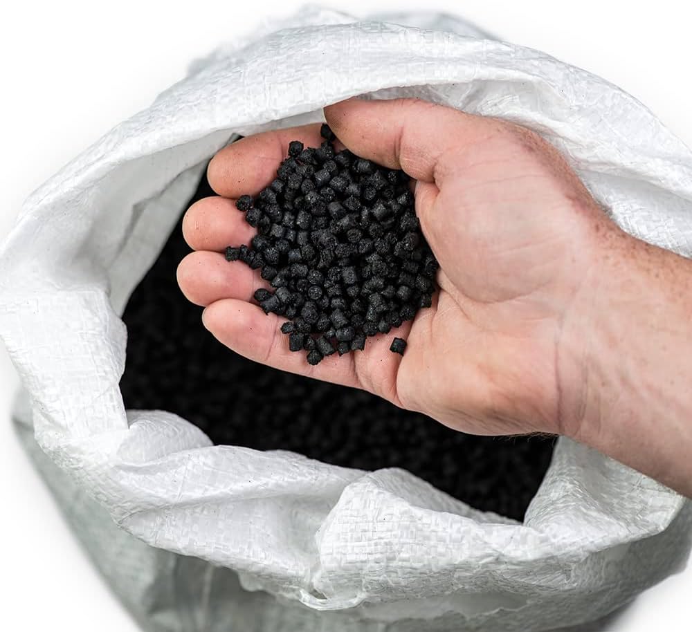

Tu solución podria ser esta:
https://www.amazon.es/gp/product/B073RDD3KN/ref=ppx_yo_dt_b_asin_title_o03_s01?ie=UTF8&th=1
Relleno con granulado de plastico pesa unos 3 kg,
En el siguiente te paso el peso

El granulo de plastico ya te digo, cualquier empresa que inyecten plastico lo utilizan.
Localiza alguna en tu zona y pideles.
Generalmente tienen restos de sacos de producciones antiguas.
Como el granulo es pequeño, verás que el rifle se te acomodará bien.
Ya nos dirás.

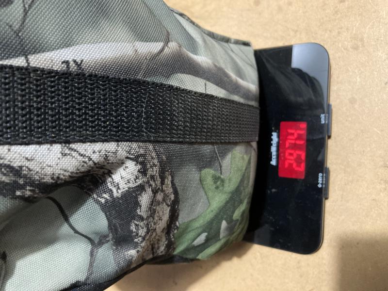

el saquete es este tengo dos uno lo tengo relleno del relleno de con el relleno de almohadas
alguien a usado viruta de caucho reciclado para relllenar saquetes de tiro ?
1saludo
 :birra^: 171
en la parte de abajo del saquete le meti bolas de airsof para darle algo de peso
la verdad es que con ese tiro muy bien y para apoyar la culata atras uso la mano
1saludo
 :birra^: 170
