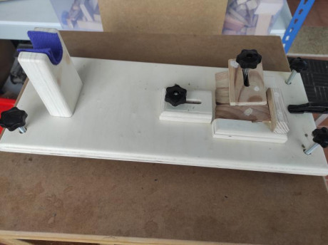

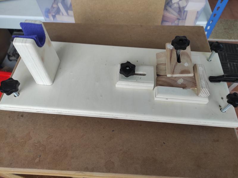

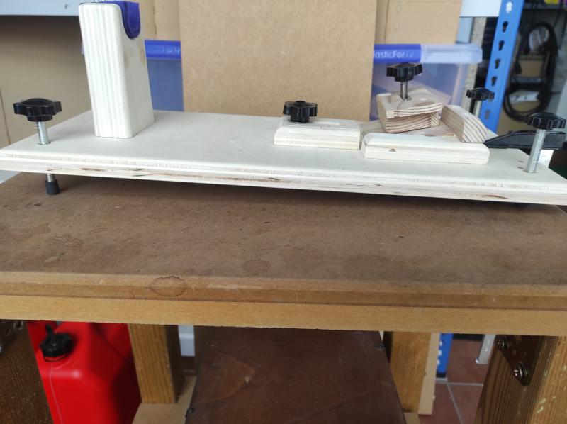

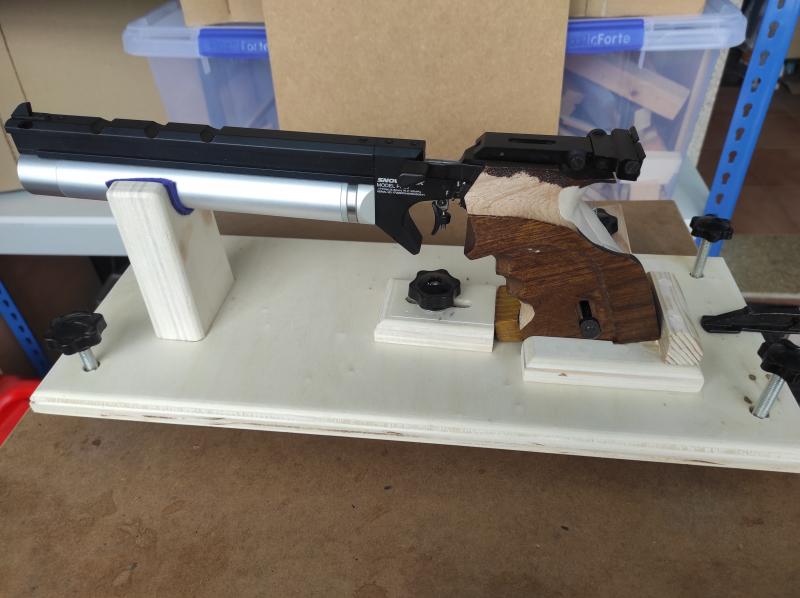

Hola, he preparado unas bases para ajustar alza y mira para pistola y carabina (y para ver agrupaciones con diferentes tipos de perdigones).
Hola, he preparado unas bases para ajustar alza y mira para pistola y carabina (y para ver agrupaciones 00
Hola, he preparado unas bases para ajustar alza y mira para pistola y carabina (y para ver agrupaciones 01
Hola, he preparado unas bases para ajustar alza y mira para pistola y carabina (y para ver agrupaciones 02

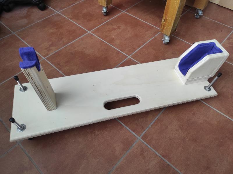

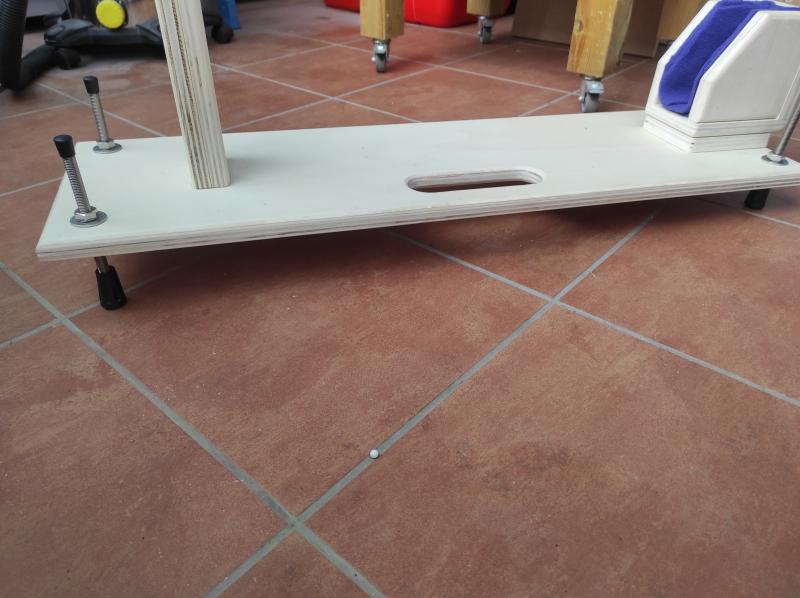

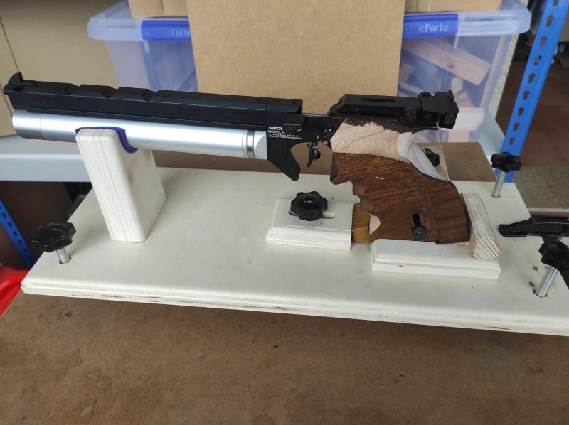

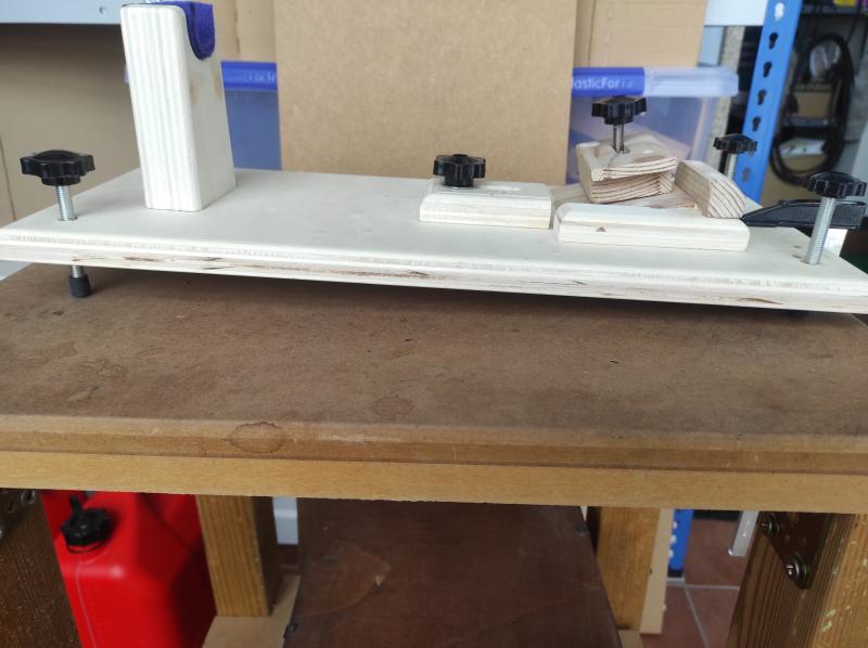

Para la carabina
Hola, he preparado unas bases para ajustar alza y mira para pistola y carabina (y para ver agrupaciones 10
Hola, he preparado unas bases para ajustar alza y mira para pistola y carabina (y para ver agrupaciones 11

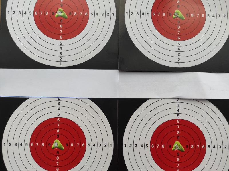

Las agrupaciones de pistola, distancia 9 metros (máxima interior mi garaje), 2 tiradas de cada modelo de perdigón, 5 unidades cada diana:
H&N Power Barracuda
Hola, he preparado unas bases para ajustar alza y mira para pistola y carabina (y para ver agrupaciones 20

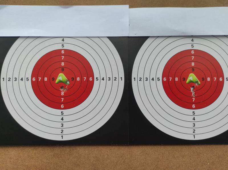

Stoeger X-Sport
H&N Sport
Hola, he preparado unas bases para ajustar alza y mira para pistola y carabina (y para ver agrupaciones 30
Última edición por Eitex el 30 Abr 2023 13:45, editado 2 veces en total.
Eitex
Mensajes: 68
Registrado: 27 Feb 2023 16:13
Re: Base ajuste miras
Mensajepor Eitex » 30 Abr 2023 13:41
Stoeger X-Hunt
H&N Sport Spitzkugel
Hola, he preparado unas bases para ajustar alza y mira para pistola y carabina (y para ver agrupaciones 40

Muy chula la mini bancada, ya me has creado una necesidad. :)

Al final me decante por comprar balines H&N Sport, por calidad, precio y por tener la cabeza plana, la cual corta bien la diana y ves desde 10 metros (en mi caso 9) los impactos en la diana sin necesidad de acercarla o acercarte tú a ella.
Decir que los balines de punta cónica hacen muy buenas agrupaciones, quizás mejor que los de cabeza plana, pero desde los 10 metros no ves bien los impactos (no hacen un corte limpio en el cartón).

Me gusta tu diseño de la bancada para PP20, también tengo una, sencillo y eficaz. Con tu permiso, creo que en algún momento te lo copiare, mas o menos, también me gusta trastear con la madera.
