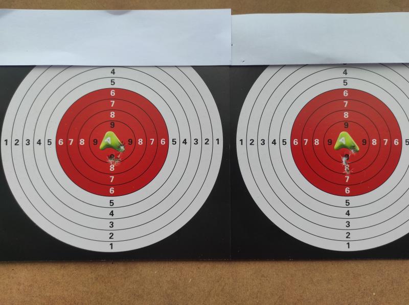

Las agrupaciones de pistola, distancia 9 metros (máxima interior mi garaje), 2 tiradas de cada modelo de perdigón, 5 unidades cada diana:
H&N Power Barracuda
Hola, he preparado unas bases para ajustar alza y mira para pistola y carabina (y para ver agrupaciones 20

Stoeger X-Sport
H&N Sport
Hola, he preparado unas bases para ajustar alza y mira para pistola y carabina (y para ver agrupaciones 30

Stoeger X-Hunt
H&N Sport Spitzkugel
Hola, he preparado unas bases para ajustar alza y mira para pistola y carabina (y para ver agrupaciones 40

Muy interesante tu banco de tiro y tus pruebas. Siempre he pensado que en 4,5 el H&N Sport es un balín estupendo a un precio sin competencia. Es el mismo que vende Solognac como "Match Lourd", aunque curiosamente Decathlon le sube el precio considerablemente.

Una carabina bien sujeta con hn finale match cinco disparos hacen un solo agujero por el q no cabe un balin, todo lo q sea mas grande de eso no se puede considerar agrupar a diez metros claro

Yo he hecho pruebas con los RWS R10 para pistola y los MEISTERKUGELN y creo que merece la pena probarlos, aunque cada arma y cada cañón son un mundo, luego algo más baratos y de la misma marca tienes los Diábolo BASIC y los CLUB que le suelen ir bien a las pistolas por si tienes oportunidad de usarlos.
Alguna diana es monoagujero prácticamente, luego ya hay que hacerlo a una mano que eso es otro tema… pero ya al menos partes de una buena base respecto al binomio cañón-balín.

Al final me decante por comprar balines H&N Sport, por calidad, precio y por tener la cabeza plana, la cual corta bien la diana y ves desde 10 metros (en mi caso 9) los impactos en la diana sin necesidad de acercarla o acercarte tú a ella.
Decir que los balines de punta cónica hacen muy buenas agrupaciones, quizás mejor que los de cabeza plana, pero desde los 10 metros no ves bien los impactos (no hacen un corte limpio en el cartón).

Por propia experiencia, la Snowpeak PP20 también agrupa (a 10m) todos los balines en un solo agujero, evidentemente salen balines defectuosos y por eso, hasta los más altos competidores, hacen selección de balines previamente a las competiciones (diferencias de peso y de concentricidad), porque por más buena máquina que tengan, un balín deforme es un balín deforme.
