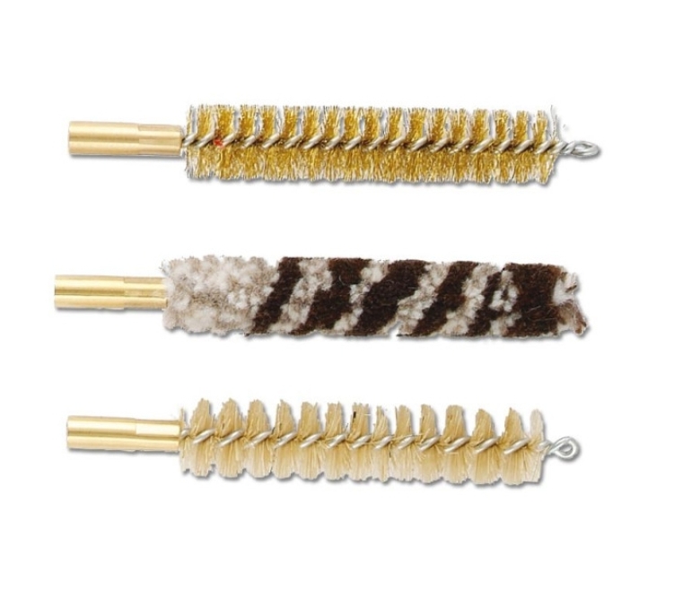

Por otro lado, ante la intriga de este tema, me he puesto en contacto con Federal USA y les comenté el problema de como limpiar los restos de níquel del cañón por usar esta bala Federal, ( que como digo, a mi no me está pasando) y me han dicho que igual que con los restos de cualquier bala, usando un disolvente de cobre tipo hoppe'ss y después cepillo metálico.
Yo tenía entendido que el cepillo metálico no se debía usar. Solo el cepillo de nylon y los parches con los correspondientes productos específicos de limpieza.
Gormagnum
Mensajes: 657
Registrado: 13 Oct 2012 16:51
Re: ¿Cómo elimirar el nickel del interior del cañón sin dañarlo?
Mensajepor Gormagnum » 23 Feb 2023 10:15
El cepillo de Alambre se puede utilizar sin problemas, el acero del cañón tiene mayor dureza que los alambres y este no lo perjudica. Yo lo llevo utilizado toda la vida y se lo paso a cada rifle, al final de cada temporada cuando le hago una limpieza más exhaustiva con disolventes y tal. Los cañones quedan impolutos.
Pero que cada uno limpie los cañones como guste, yo lo hago así y no tengo problemas de agrupación, más desgasta el cañón el paso de las balas.
