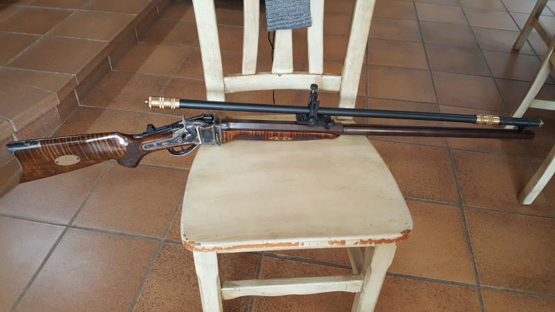

Yo tengo 4 de la version larga montados,en 2 sharp 45-70 en un Enfield withworth hexagonal .451 y en un rigby .451
Son una maravilla,vale la pena comprarte una.

Buenos días, he tenido ocasión de probar la versión larga en Galería y es una maravilla montado en un Sharps Sporting .54 de Pedersoli. Yo no llegué a montarlo en el mío porque - como me confirmó Pedersoli - era necesaria la participación de un buen armero para hacer una rosca sobre el cañón. Al final un compañero “carbonero”, me compró el Sharps….., se que le ha montado diopter+túnel.
En la medida que lo creas conveniente, ten esto en cuenta.

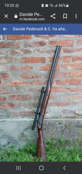

rmasocia escribió:Buenos días, he tenido ocasión de probar la versión larga en Galería y es una maravilla montado en un Sharps Sporting .54 de Pedersoli. Yo no llegué a montarlo en el mío porque - como me confirmó Pedersoli - era necesaria la participación de un buen armero para hacer una rosca sobre el cañón. Al final un compañero “carbonero”, me compró el Sharps….., se que le ha montado diopter+túnel.
Hola
Ese que se ve en la foto es un Pedersoli,la casa Hilux vende diferentes adaptadores para casi todo tipo de rifles,si tienes tornillos lleva uno y si tienes cola de milano lleva otro adaptador,yo lo monte sin necesidad de taladrar en ninguno de los rifles.
