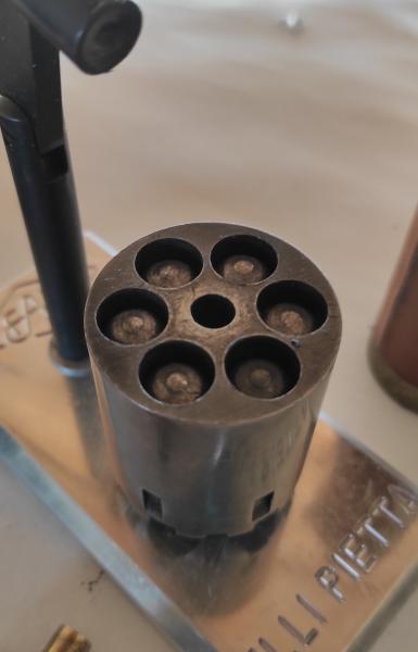

otra receta un poco mas suave pero que es la que uso normalmente. Supongo que las recamaras del santa seran iguales en tamaño que las del uberti. Una baina del 9mm parabellum de polvora 3f o 4f que son entre 14 o 15 grains dependiendo si la pones rasa o a rebosar y dos de semola, y la bola del .454 queda rasa en la recamara. Un poco de grasa alrededos de la bola y a tirar. SI estas mas guerrillero puedes usar dos medidas del 9 parabellum de polvora y una de semola. El certificado de mi uberti aconseja una carga maxima de 30gn que vendrian a ser las dos bainas del parabellum. A mas carga antes se ensucia el cañon y si no pones algun tipo de grasa en las recamaras notaras un agarrotamiento de los mecanismos por suciedad si vas a tirar muchos tambores. Para precision y en plan ahorro con un 9mm corto hay de sobra y son unos 12gn de polvora. un tiro bastante suave.

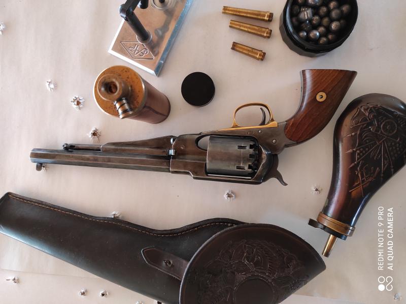

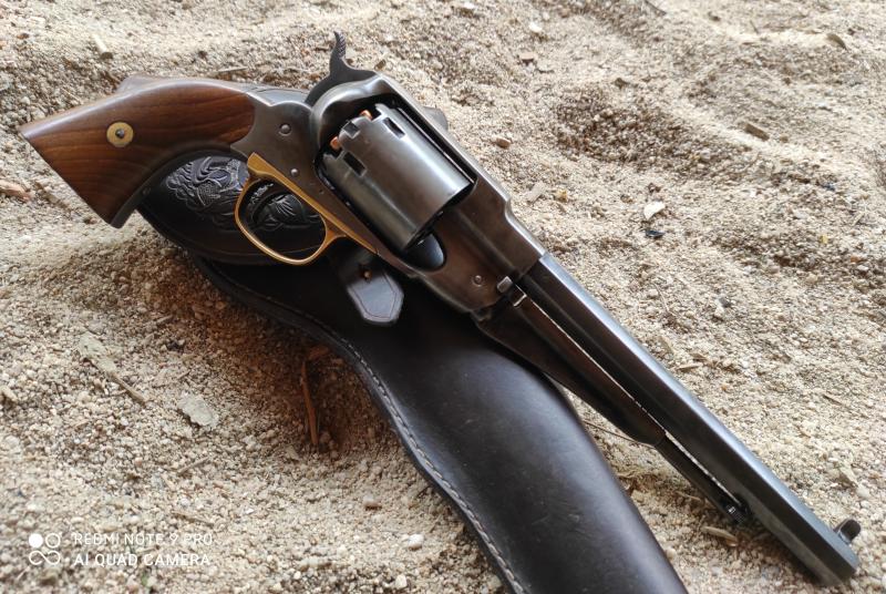

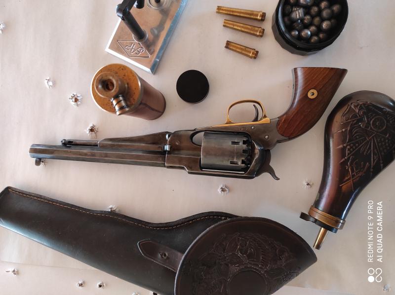

Yo le pongo 18 grains y semola de trigo hasta la boca, agrupa de lujo. Este revolver debe tener no menos de 10-12.000 tiros, se nota que es un SantaBarbara, sigue entero, y con los mismos ajustes de fábrica.
