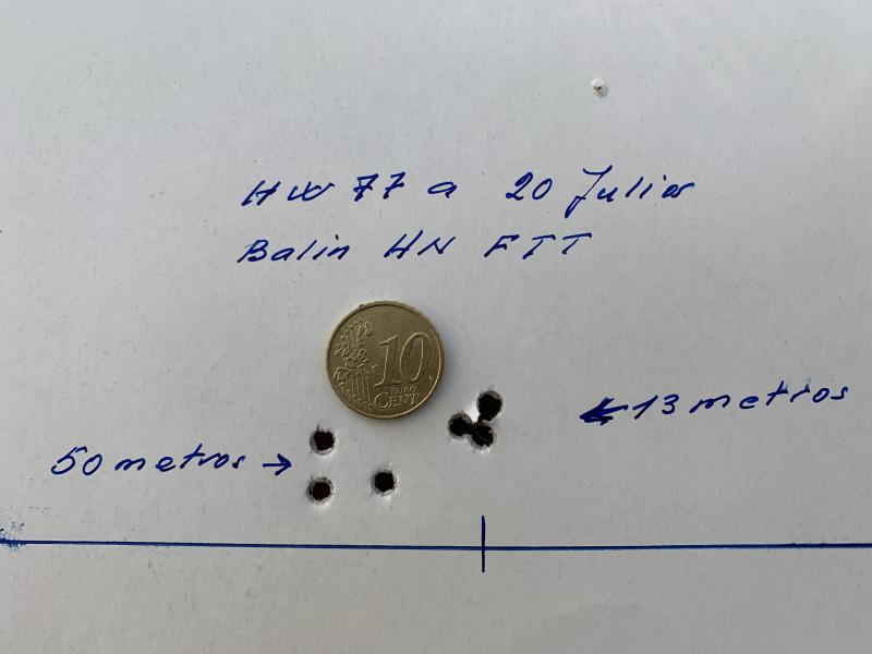

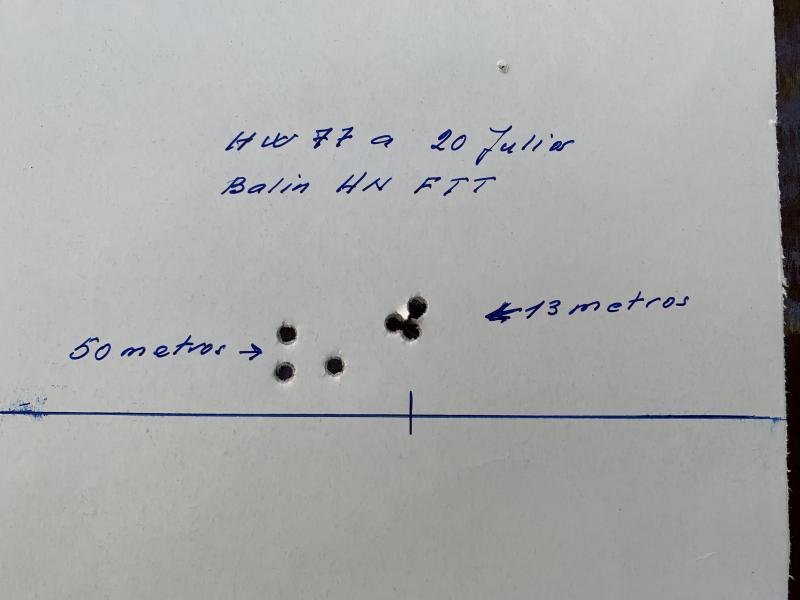

Hola, voy a subir unas fotos de una prueba ( perdonad si ya lo había hecho ) que un día explicaba el compañero non_fuyades que en si, me pareció muy curiosa y que nunca había leído ningún comentario sobre ella.
Según parece, una carabina regulada a la distancia de 13 metros, sin tocar ni regular nuevamente el visor, a 50 metros prácticamente impacta en el mismo sitio.
La prueba está realizada con una HW77, a 20 Julios de potencia y con balines NH FTT.
Supongo que a 13 metros el balín subiendo debe cruzar la línea del visor y a los 50 lo cruzará dos veces, de subida y luego de bajada.
Posiblemente con otros parámetros de potencia y peso de balín, arroje diferentes resultados, solamente lo realicé una vez y me di por satisfecho, es que para hacer mas pruebas ya tenía que desmontar la carabina para colocarle otro muelle.
A ver si algún compañero conocía esto y lo había puesto en practica.

Es asi si.
La parábola del balin cruza dos veces la linea del visor.

"Sacar la curva" se dice en FT.

Esto pensaba yo, que los que practican FT que tienen que hacer cálculos constantemente, lo tenían súper trillado.

Jooooder, cuanto menos interesante!! Esto quiere decir que en condiciones “perfectas” con el visor regulado a 13 metros, si disparas a esa distancia y a 50 metros ambas dan en el centro de ma diana, solo que en corta coge al balin subiendo y en larga ya bajando.
Seria bastante interesante tener mas datos sobre esto para distancias superiores, en plan (tirando de ilusion e inventandomelo), regulada a 40 metros y con 22j impacta por igual a 100 metros.
Hay algun lugar donde haya pruebas de estas ya hechas ?

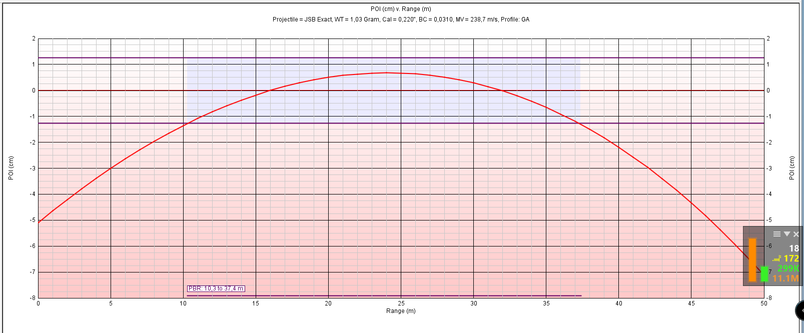

Eso existe desde ya hace un montón de años, te lo indica un programa balístico para armas de aire llamado Chairgun, de Hawke............ :D
Eliges, o añades datos del balin, que ya están en una amplia base de datos del programa, velocidad, altura del visor, etc, y te sale la grafica.
En la grafica, la cruz de la retícula, seria la línea marrón entre las dos azules (el CERO del visor), y veríamos, que la cruz de la retícula, nos vale igual para 16 m y pico, como para 30 m y pico. Todo esto, depende del balin, peso, calibre, y su velocidad, claro esta..... 8)

Mensajepor corcmari » 25 May 2022 14:14
Por descontado que debe de estar más que estudiado...
Pero como no lo había visto nunca y a la primera me sale tan exacto, que me dejó sorprendido.
Supongo que cuanto más alto esté el visor y a misma potencia, más separada estarán las distancias. :idea: :idea: :mrgreen:
corcmari
Mensajes: 984
Registrado: 17 Dic 2008 12:01
Re: Prueba curiosa
Mensajepor corcmari » 25 May 2022 14:24
En el gráfico está bastante claro :apla:
