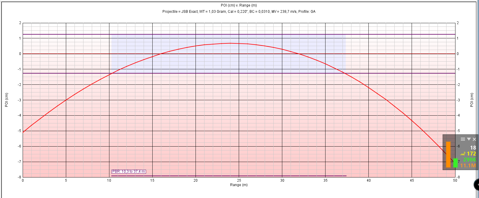

Hola, voy a subir unas fotos de una prueba ( perdonad si ya lo había hecho ) que un día explicaba el compañero non_fuyades que en si, me pareció muy curiosa y que nunca había leído ningún comentario sobre ella.
Según parece, una carabina regulada a la distancia de 13 metros, sin tocar ni regular nuevamente el visor, a 50 metros prácticamente impacta en el mismo sitio.
La prueba está realizada con una HW77, a 20 Julios de potencia y con balines NH FTT.
Supongo que a 13 metros el balín subiendo debe cruzar la línea del visor y a los 50 lo cruzará dos veces, de subida y luego de bajada.
Posiblemente con otros parámetros de potencia y peso de balín, arroje diferentes resultados, solamente lo realicé una vez y me di por satisfecho, es que para hacer mas pruebas ya tenía que desmontar la carabina para colocarle otro muelle.
A ver si algún compañero conocía esto y lo había puesto en practica.

La parábola del balin cruza dos veces la linea del visor.

"Sacar la curva" se dice en FT.

Jooooder, cuanto menos interesante!! Esto quiere decir que en condiciones “perfectas” con el visor regulado a 13 metros, si disparas a esa distancia y a 50 metros ambas dan en el centro de ma diana, solo que en corta coge al balin subiendo y en larga ya bajando.
Seria bastante interesante tener mas datos sobre esto para distancias superiores, en plan (tirando de ilusion e inventandomelo), regulada a 40 metros y con 22j impacta por igual a 100 metros.
Hay algun lugar donde haya pruebas de estas ya hechas ?

Eso existe desde ya hace un montón de años, te lo indica un programa balístico para armas de aire llamado Chairgun, de Hawke............ :D
Eliges, o añades datos del balin, que ya están en una amplia base de datos del programa, velocidad, altura del visor, etc, y te sale la grafica.
En la grafica, la cruz de la retícula, seria la línea marrón entre las dos azules (el CERO del visor), y veríamos, que la cruz de la retícula, nos vale igual para 16 m y pico, como para 30 m y pico. Todo esto, depende del balin, peso, calibre, y su velocidad, claro esta..... 8)

Supongo que cuanto más alto esté el visor y a misma potencia, más separada estarán las distancias. :idea: :idea: :mrgreen:

En el gráfico está bastante claro :apla:

manolosolo escribió:Eso existe desde ya hace un montón de años, te lo indica un programa balístico para armas de aire llamado Chairgun, de Hawke............ :D
:tanque^:
Dios bendita hawke entonces, no sabia de la existencia de ella, ya habia leido el nombre de la app antes pero no me habia dado por investigar, ipsofacto me pongo a ello, un millon de gracias por la info.
