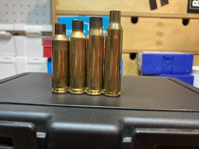

Buenas
El 6,5x55 es un magnifico calibre que, en mi opinion, es adecuado para tiro a media-larga distancia.
No indicas en que quieres competir, por tanto deduzco que en PRS o FCLASS.
En cualquiera de las dos competiciones tirar con un 6,5 implica tirar en categoria open, mientras que tirar con un 308, segun las medidas de rifle, puedes tirar en categoria standard o FTR.
Yo, por mi parte, tiro con un 6,5x47 en las dos competiciones, open en las dos.
Sin embargo, consider el x55 que tu propones como otra opción válida.
Es mas, cuanto toque tirar a 800 - 1000 mts, si con el x 47 lo veo justo, mi siguiente paso seria el x55 sueco.
Este calibre lo tiro con un CG M96 y es de lo más agradable.
En cuanto a retroceso, entre los 6,5 y el 308 no hay color, a favor de los 6,5, en mi opinion.
Para que te hagas una idea, aqui tienes los 4 calibres:
Hola a todos:
Quiero comprar un rifle para empezar a competir y no quisiera ir a un calibre 308 .
He 30
De izquierda a derecha: x47, creedmoor,308 y x 55
Entre el x47 y el creedmoor hay un mm y poco de diferencia en altura de hombro, igual que entre el creedmoor y el 308.
Pero entre los anteriores y el x55 ya se ve una diferencia considerable.
Por tanto, en el momento de que necesite mas potencia, si la llego a necesitar, mi siguiente paso es al x55 ya que el creed es parecido al x47, un poquitin mas de capacidad, y el 308 es demasiado fuerte para mi gusto y tiene peor balistica.
Entonces, con el x 55 puedes escoger cargas no demasiado picantes con el mismo resultado o mejor y con mejor o igual balistica. Yo asi lo veo.

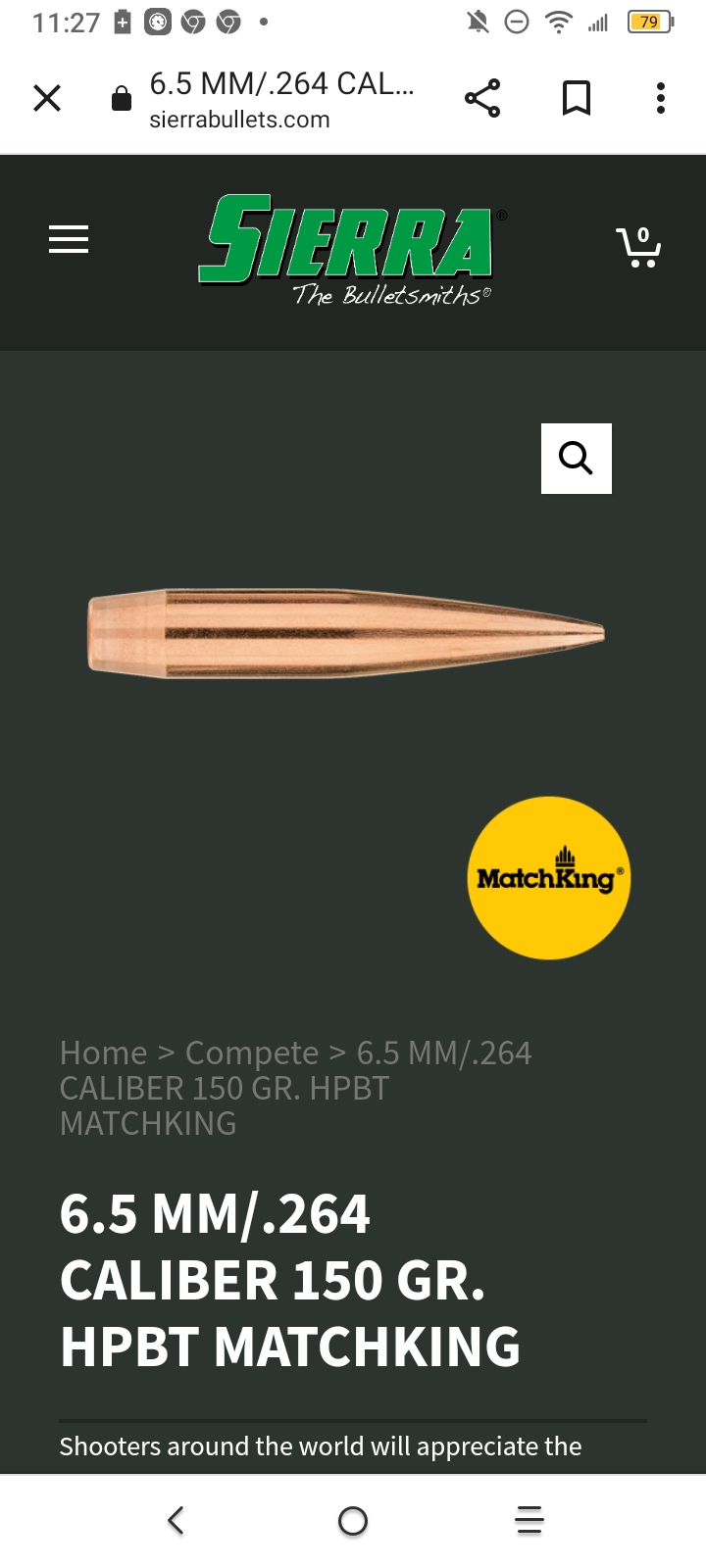

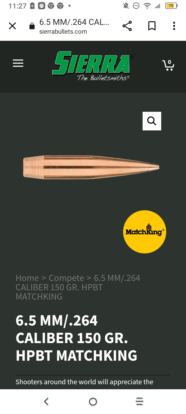

Desde mis tiempos hasta ahora se han añadido pesos al modelo MK. Desde 2017 hay una de 150 grains. Tiene tantos calibres de ojiva, 27, que parece secante, pero es tangente.
Necesita un twist de 1:7,5".
JW.

Mensajepor JohnWoolf » 27 Jun 2022 11:34
Y una garganta de 1,5 grado.
