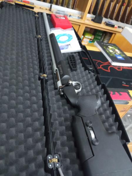

Re: Opinión y ayuda Sabatti Tactical Evo en 6,5x55
Lo primero dar las gracias a todos los compañeros que me han ayudado con su experiencia y sabiduría. Muchas gracias a todos.
Por fin me ha decidido y acabo de comprar un 6,5x55Sueco.
La verdad es que le he dado muchas vueltas y leído y releído todo.
Ahora solo falta empezar a pillarle el punto.....
Gracias nuevamente y ya os diré cómo me va con él y con ese cartucho...
Ahora empezare con comercial, pero ya tengo también los dies y solo falta que algún alma caritativa me ilustre con su sabiduría.....
Un saludo y gracias nuevamente!!!!!
jonas escribió:Lo primero dar las gracias a todos los compañeros que me han ayudado con su experiencia y sabiduría. Muchas gracias a todos.
