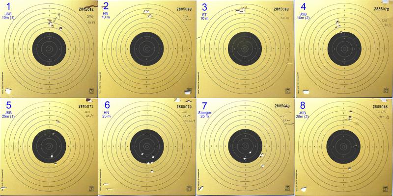

Todas las tiradas son de 5 balines y están puestas en el orden en que las hice. Las mediciones de radio y dispersión están hechas con TargetScan. No las he puesto porque no las considero necesarias pero, si alguien cree que sería interesante, las subo.
Foto 1.- JSB a 10 metros apuntando al 10. Radio medio 9,1 mm y dispersión máxima 25,4 mm
Foto 2.- HN a 10 metros apuntando al 10. Radio medio 5,9 mm y dispersión máxima 13,3 mm
Foto 3.- Stoeger a 10 metros apuntando al 10. Radio medio 6,3 mm y dispersión máxima 15,9 mm
Foto 4.- JSB a 10 metros apuntando al 10. Radio medio 7,2 mm y dispersión máxima 19,9 mm
Foto 5.- JSB a 25 metros apuntando al 10. Radio medio 31,7 mm y dispersión máxima 74,1 mm
Foto 6.- HN a 25 metros apuntando unos 10 cm por debajo del 10 (subían mucho). Radio medio 12,7 mm y dispersión máxima 34,0 mm
Foto 7.- Stoeger a 25 metros apuntando unos 8 cm por debajo del 10 (subían mucho). Radio medio 17,0 mm y dispersión máxima 35,8 mm
Foto 8.- JSB a 25 metros apuntando al 10. Radio medio 38,5 mm y dispersión máxima 99,8 mm
Como podéis ver, he hecho dos series en cada distancia con los JSB para comprobar la dispersión.
Los HN y los Stoeger agrupan razonablemente bien (para lo que yo quiero) tanto a 10 como a 25 metros. El problema con los JSB es que salen muchos balines que se separan mucho del grupo.
supongo que con otra potencia o con algo de viento los resultados variarían.
Como conclusión, no es que sea la pera limonera, pero la pistola me vale para quitarme el gusanillo, tanto a 10 como a 25 metros porque, hoy por hoy, es mucho más precisa que yo...

Hola, en primer lugar felicitarte por el esfuerzo en recopilar estos datos y ponerlos a disposición del foro.
Te diré que 8 julios en una pistola es más que suficiente. De hecho, para 10 metros pueden ser hasta demasiado, o bien requerir de un balín más pesado que los normales de precisión para pistola.
Yo tengo una CP1 de CO2, que creo debe llevar un cañón esencialmente igual al de la tuya, y que nominalmente hace 7 julios. Y debe hacerlos, porque un balín que le va bien es el H&N Sport de 0,53 g. Que es algo más pesado que el H&N que has usado tú, que ya de por sí es el que mejor te agrupa. Yo probaría con este H&N de 0,53 que te digo, que por otro lado es el mismo que vende Decathlon como Match pesado (Solognac Match Lourd). También de H&N existe el Finale Match Heavy en esos 0,53 g, pero sospecho que salvo que seas un auténtico figura, la diferencia con el Sport debe estar sólo en el precio.

Esos jsb monster no van nada bien para 8 julios.
Es más, a mi no me fueron bien con nada, ni con la maravillosa daystate mk4 a 24 julios clavados.
Para 25 metros yo creo que los jsb exact, rs, express o los hn ftt te irán de lujo.
Los otros dos que probaste para 10m si, pero para 25 a mi tampoco me gustan.
Esa pistolilla es una maravilla para lo que cuesta, yo la tuve en 5.5 y cumple de sobras

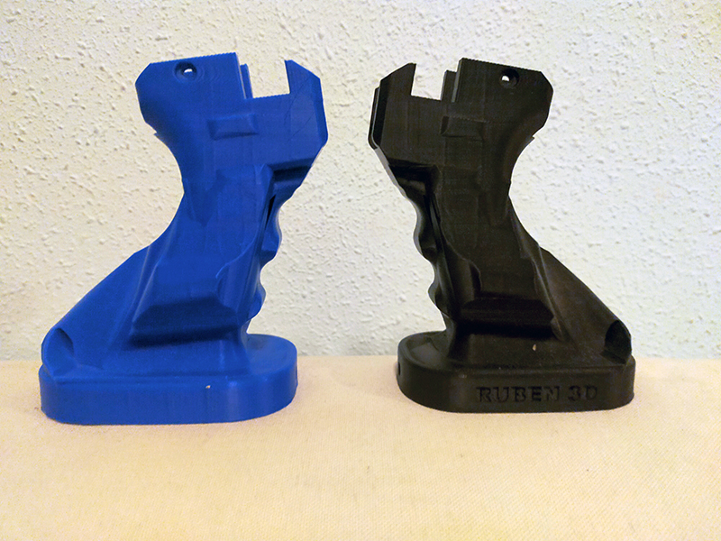

Hay un miembro del foro que imprime una cacha más voluminosa....
viewtopic.php?f=78&t=1076941

Compré un par de esas cachas cuando las sacó:
el problema es que mi hija tiene la mano pequeña y la mía es grandecita. Y como vamos a tirar juntos, por no ir cambiando de cacha, usamos la que viene con la pistola.

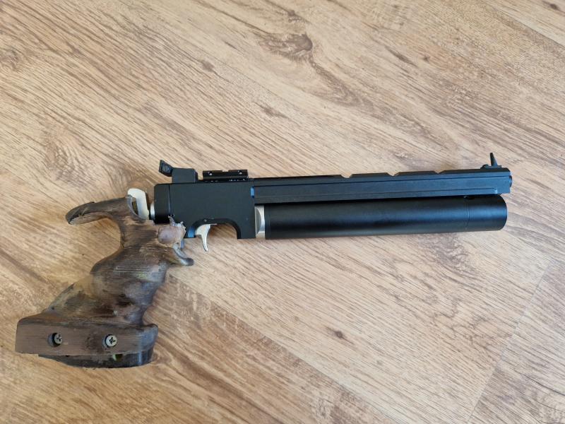

Es una pistola q pese a sus limitaciones da muchas alegrías tan sólo cambiando la empuñadura y trabajando el gatillo un poco la mía esta aún en fase de mejora y aunque sigo haciendo más puntos con la compact seguramente x el peso, esta mu gusta mucho, también estoy interesado en el caloñ de 5.5 y si hubiera de 6.35 mejor, a ver si alguien puede orientarnos
