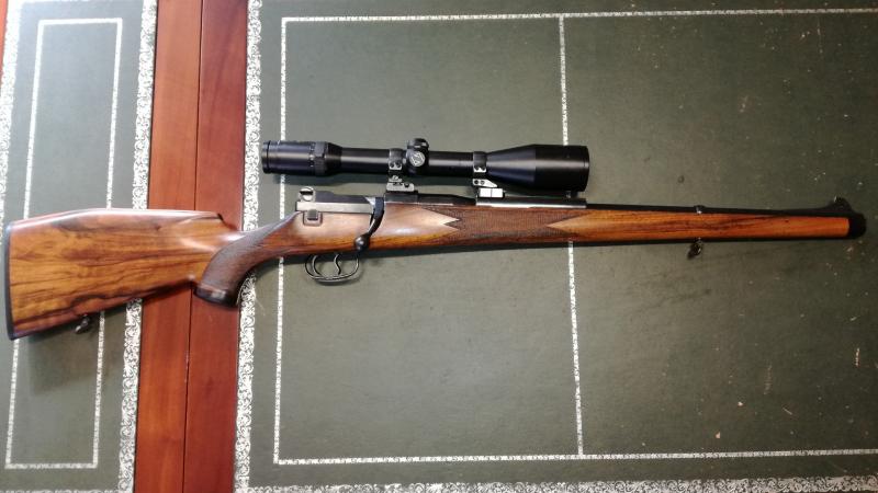

Hola
Pues a mi me pasa lo contario, me han regalado el de la foto y el gatillo cuando actúa directo es duro de co..,,, ahora bien, cuando se monta el pelo es una gozada, se puede regular hasta muyyy fino. El otro día por afán de estrenarlo lo lleve a una batida, me entro un jabalí a cascaporro, monto el pelo y cuando aún no lo había metido bien en la cruz del visor,,, puunnnn, fallo clamoroso, así que estoy buscando un gatillo único o destinarlo exclusivamente a rececho
