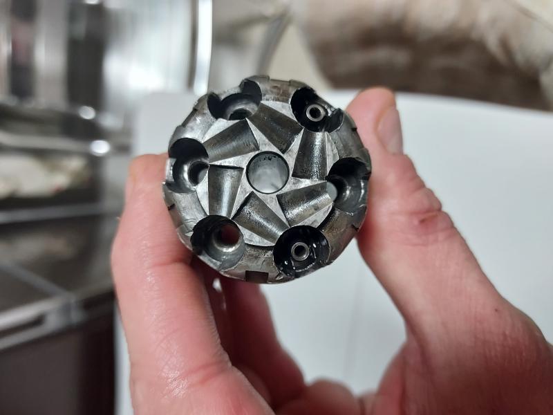

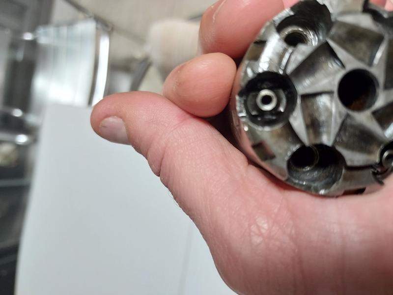

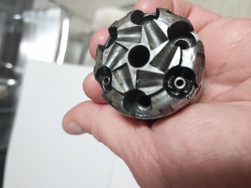

A ver os cuento....fui a desmontar las chimeneas del revolver para cambiarlas y de las 6 chimeneas, hay dos que no hay manera de que salgan.
Las he tenido 2 días echándole wd40 para ver si aflojan y no hay manera.....
La llave ya no es suficiente, no salen
Algún truco para poder sacarlos?? Imagino que abrá alguna persona que le ha pasado alguna vez.
A ver si me podéis ayudar
Os adjunto fotografía
Gracias!!!!

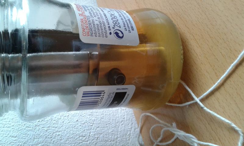

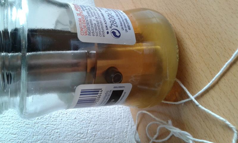

Yo, para sacar unos pasadores de una carabina, que no salían ni metiéndolos en un tornillo de banco, y apretando a puro huevo, a riesgo de reventar todo, y quedarme sin carabina, al final, no es que les echara WD40, llene un cacharro de WD40, y sumergí completamente la pieza durante 3 o 4 días seguidos, y el ultimo día, con mucho menos fuerza de lo que habría apretado en el tornillo de banco en un principio, y después de un crujido, salieron con toda facilidad....
Si te vale..... :roll:
PD: la foto, esta torcida a la izquierda por el foro, como siempre, pero la idea, es clara.......... :D
A ver os cuento....fui a desmontar las chimeneas del revolver para cambiarlas y de las 6 chimeneas, hay 20

manolosolo escribió:Yo, para sacar unos pasadores de una carabina, que no salían ni metiéndolos en un tornillo de banco, y apretando a puro huevo, a riesgo de reventar todo, y quedarme sin carabina, al final, no es que les echara WD40, llene un cacharro de WD40, y sumergí completamente la pieza durante 3 o 4 días seguidos, y el ultimo día, con mucho menos fuerza de lo que habría apretado en el tornillo de banco en un principio, y después de un crujido, salieron con toda facilidad....
Gracias Manolo!¡¡ pero como conseguiste sacar el WD40 así?? Perforaste el bote??
manolosolo
Mensajes: 18112
Registrado: 02 Ene 2009 06:01
Ubicación: Galicia
Re: NO SALEN LAS CHIMENEAS!!!
Mensajepor manolosolo » 25 Nov 2021 23:54
No, apretando el pulsador un rato, sale casi que a chorro.......... :D
Si perforas un bote lleno a presión, te das un buen baño.... :lol:
