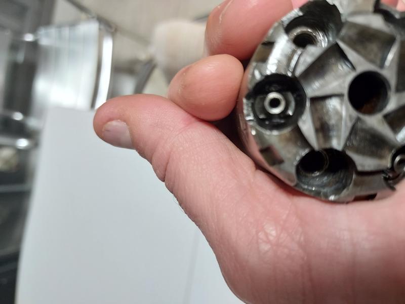

A ver os cuento....fui a desmontar las chimeneas del revolver para cambiarlas y de las 6 chimeneas, hay dos que no hay manera de que salgan.
Las he tenido 2 días echándole wd40 para ver si aflojan y no hay manera.....
La llave ya no es suficiente, no salen
Algún truco para poder sacarlos?? Imagino que abrá alguna persona que le ha pasado alguna vez.
A ver si me podéis ayudar
Os adjunto fotografía
Gracias!!!!

Pues se me ocurre a botepronto, taponar con algo los oidos de las chimeneas, poner el tambor en una superficie lisa con las recamaras hacia arriba y las chimeneas hacia abajo y hechar bastante aceite por las recamaras ya que por ahi el aceite tiene mas facil acceso a las roscas de las chimeneas. Dejarlo un dia asi, y luego volver a intentar soltarlas.
De no funcionar, limpiar muy bien el aceite por todos los lados , calentar las chimeneas con un mechero e intentarlo de nuevo.
Si lo consigues, SI que tengo una "formula magistral magica" para que no vuelva a ocurrirte.
Suerte.
Un saludo al foro.

Yo, para sacar unos pasadores de una carabina, que no salían ni metiéndolos en un tornillo de banco, y apretando a puro huevo, a riesgo de reventar todo, y quedarme sin carabina, al final, no es que les echara WD40, llene un cacharro de WD40, y sumergí completamente la pieza durante 3 o 4 días seguidos, y el ultimo día, con mucho menos fuerza de lo que habría apretado en el tornillo de banco en un principio, y después de un crujido, salieron con toda facilidad....
Si te vale..... :roll:
PD: la foto, esta torcida a la izquierda por el foro, como siempre, pero la idea, es clara.......... :D

skanaker escribió:Pues se me ocurre a botepronto, taponar con algo los oidos de las chimeneas, poner el tambor en una superficie lisa con las recamaras hacia arriba y las chimeneas hacia abajo y hechar bastante aceite por las recamaras ya que por ahi el aceite tiene mas facil acceso a las roscas de las chimeneas. Dejarlo un dia asi, y luego volver a intentar soltarlas.
Suerte.
Un saludo al foro.
Hola Skanaker, explicame por favor, eso de calentar con mechero, directamente sobre las chimeneas?? Eso no dilatará más aún la rosca de la chimenea??
De paso, dime la fórmula magistral mágica jejejeje porque la voy a necesitar.

manolosolo escribió:Yo, para sacar unos pasadores de una carabina, que no salían ni metiéndolos en un tornillo de banco, y apretando a puro huevo, a riesgo de reventar todo, y quedarme sin carabina, al final, no es que les echara WD40, llene un cacharro de WD40, y sumergí completamente la pieza durante 3 o 4 días seguidos, y el ultimo día, con mucho menos fuerza de lo que habría apretado en el tornillo de banco en un principio, y después de un crujido, salieron con toda facilidad....
Gracias Manolo!¡¡ pero como conseguiste sacar el WD40 así?? Perforaste el bote??

Mete el tambor en una máquina de limpieza por ultrasonidos dos o tres horas, la vibración del liquido suele hacer que se suelte la roña de la rosca y muchas veces con eso ya salen

MamasBoy escribió:Mete el tambor en una máquina de limpieza por ultrasonidos dos o tres horas, la vibración del liquido suele hacer que se suelte la roña de la rosca y muchas veces con eso ya salen
Creo que puede ser una buena solucion
Hablare con algun compañero que tenga esa maquina y que me haga el favor a ver
Gracias!!!

Si consigues sacar las chimeneas, lo limpias bien y de das un poquito de teflon (del que usan los fontaneros) a la rosca. Con eso yo puedo sacar las chimeneas siempre que quiero.
Suerte.
Un saludo al foro.
Gracias!!!
El calor y las dilataciones desagarrotan los enroscados ...
Si buscas verás por ahi que muchas veces en mecánica para tornillos y tuercas rebeldes se le da un poco con el soplete y asi ya aflojan ... claro, no vas a hacer eso en un arma, pero un poco de calor con un mechero puede hacer el mismo efecto.

Buenos días. Con los tornillos hay veces que trae cuenta tirar a apretar para que se mueva y después aflojar. Al tirar a apretar, no fuerzas la boca del tornillo por la zona de aflojar, no sé si me explico, y después puedes aflojar.
Yo solo tengo pistola y rifles, cuando pongo la chimenea le doy un poco de grasa y siempre, después de tirar, desmonto para limpiar y nunca me da problema.

fierabras escribió:
Suerte.
Un saludo al foro.
Gracias!!!
Ok ok entendido. Quizas pruebe esto primero, antes de "molestar" a nadie con la maquina de ultrasonidos, que yo no tengo.
Muchas gracias Fierabras

walman escribió:Si consigues sacar las chimeneas, lo limpias bien y de das un poquito de teflon (del que usan los fontaneros) a la rosca. Con eso yo puedo sacar las chimeneas siempre que quiero.
Efectivamente Walman....eso es lo que iba a hacer, porque las que han salido, se ve que su anterior propietario no les puso NADA
Mil gracias por tu ayuda

cantabro1964 escribió:Buenos días. Con los tornillos hay veces que trae cuenta tirar a apretar para que se mueva y después aflojar. Al tirar a apretar, no fuerzas la boca del tornillo por la zona de aflojar, no sé si me explico, y después puedes aflojar.
Hola Cantabro, ya lo intente tambien como dices, de intentar apretar, para despues aflojar, pero maño......no hay manera.
Gracias por tus consejos, que siempre son bienvenidos
Un abrazo

Es acero que no templa o destempla, por meterle unos 200 y pico grados con soplete de cartucho, no pasa nada, salvo que se notara algo en pavon.
Es muy comun, de tres revolveres que tengo, a dos al menos una chimenea no les sale..mientras funcionen..

Adams1851 escribió:Es acero que no templa o destempla, por meterle unos 200 y pico grados con soplete de cartucho, no pasa nada, salvo que se notara algo en pavon.
Es que una de ellas, se me ha quedado embozada, con un alambre muy fino que le meti y no hay manera de sacarlo, por lo que si o si, por lo menos esa, tengo que sacarla.
En fin....a ver como acaba esto....vaya desesperacion con la m..... de las chimeneas

Puedes hacer bastante más par (fuerza), si con una llave de chimeneas de calidad y el tambor sobre la na mesa, cargas todo tu cuerpo sobre la llave y la chimenea, mientras que a la vez tratas de aflojarla, de esa manera, con esa carga longitudinal relajas un poco el apriete que tiene y evitas que la llave se escupa fuera, que es lo que suele pasar cuando una chimenea se resite.
Hay atornilladores/destornilladores profesionales que a la vez que aprietan/aflojan someten al tornillo a una percusión (como los taladros), y a esos no se les resiste nada.
