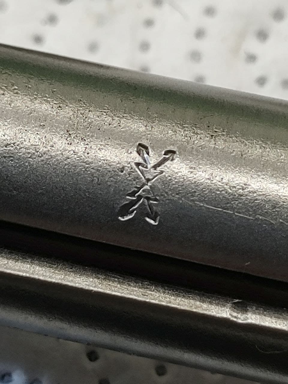

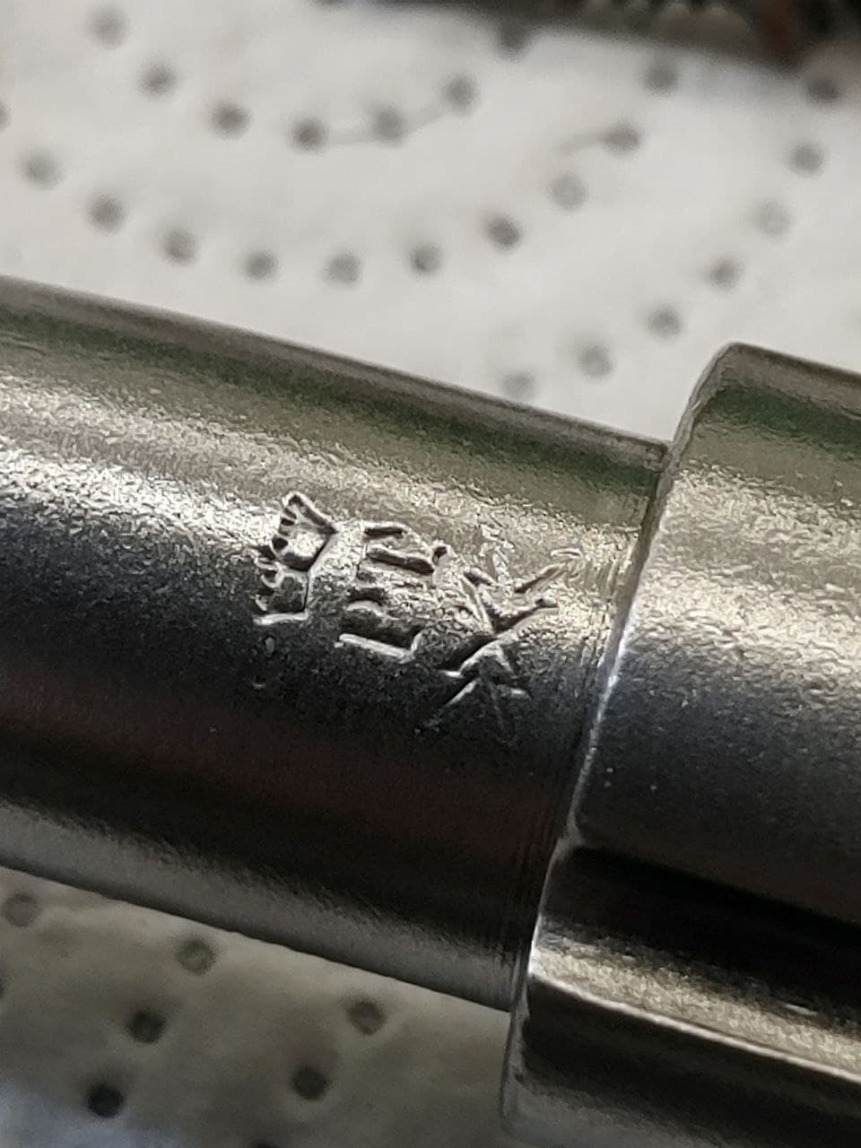

Hola.
Estoy restaurando la escopeta de mi abuelo.
Un solo tubo del calibre 410 a cerrojo.
Y me encuentro la uña extractora del cartucho rota en su extremo inferior.
Necesitaria identificar marca y modelo de la escopeta para intentar localizar el repuesto.
o bien si alguien conoce donde te pueden fabricar uno nuevo.

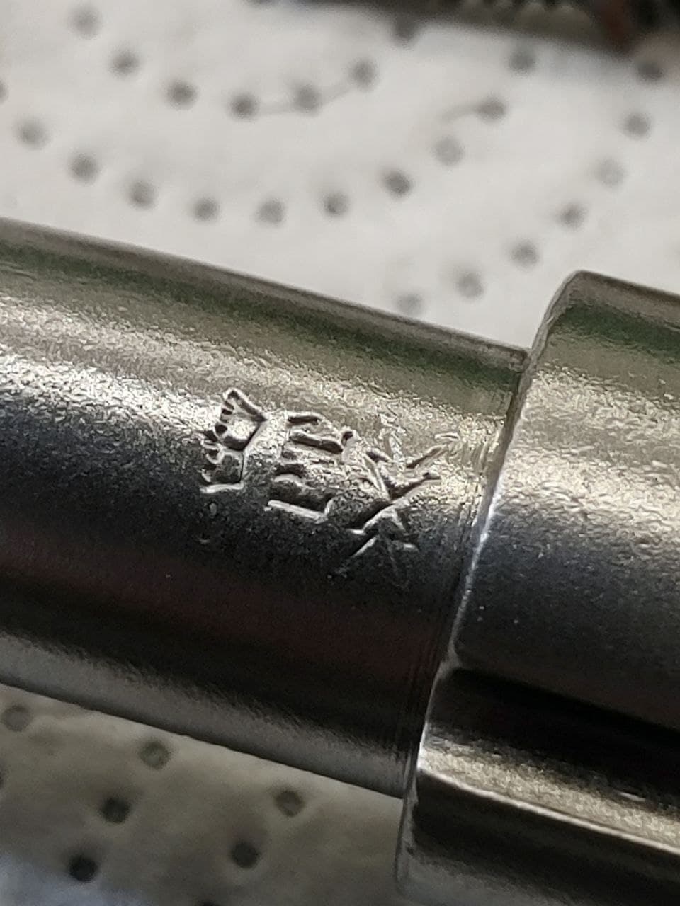

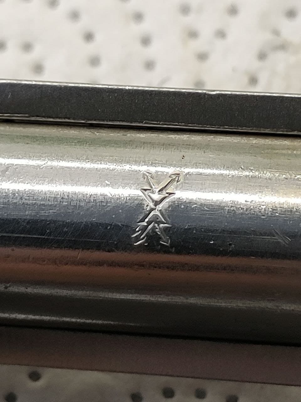

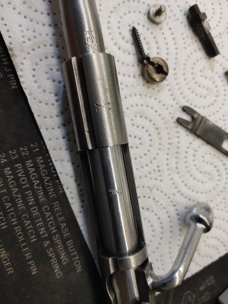

Adjunto fotos de los marcajes a fin si puede identificar el fabricante y/o modelo.
Y unas fotografias de los marcajes despues de retirarle todo el pavon.
Gracias por vuestro tiempo.

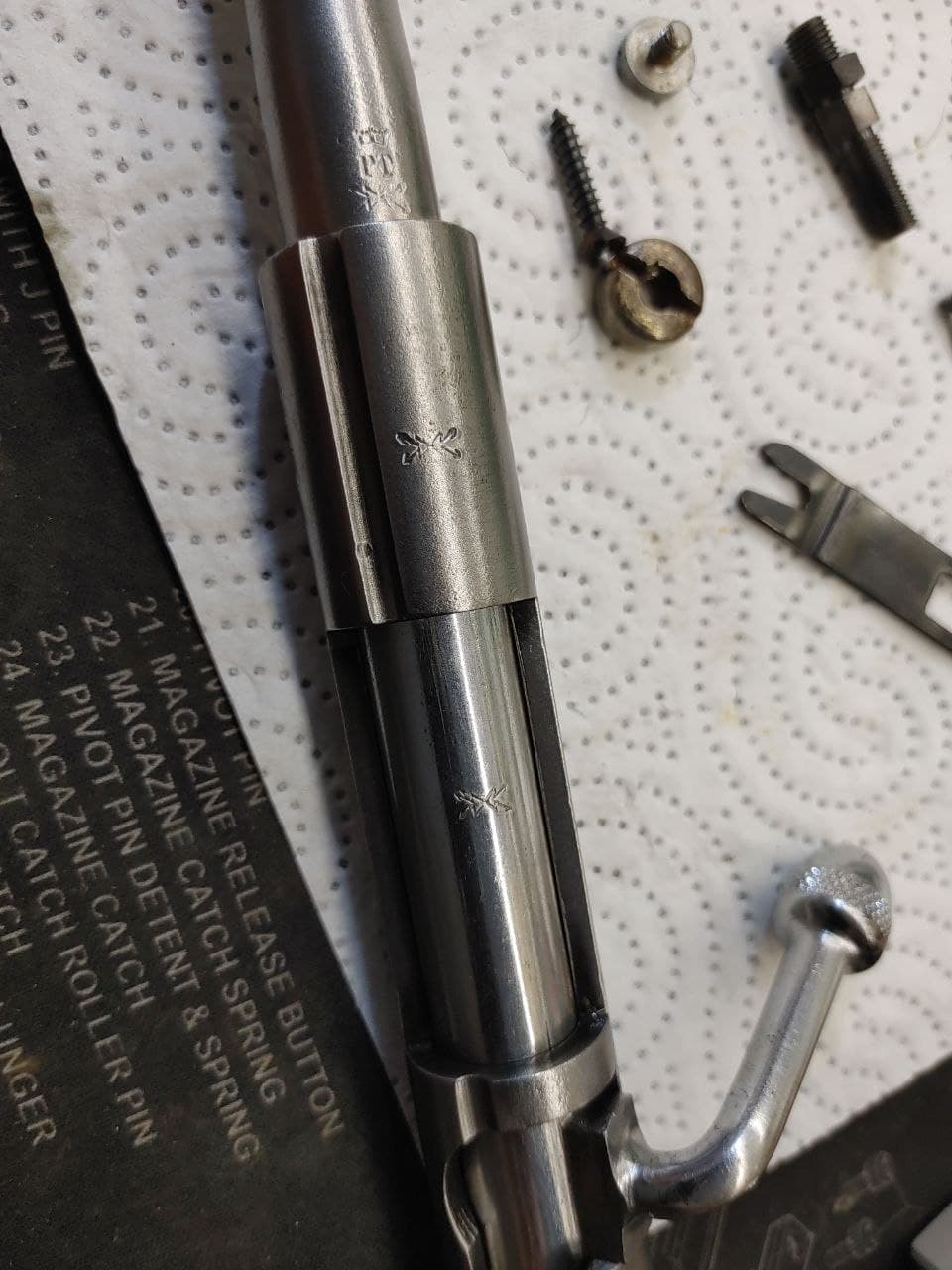

Mensajepor Burbaies » 14 Nov 2021 12:46

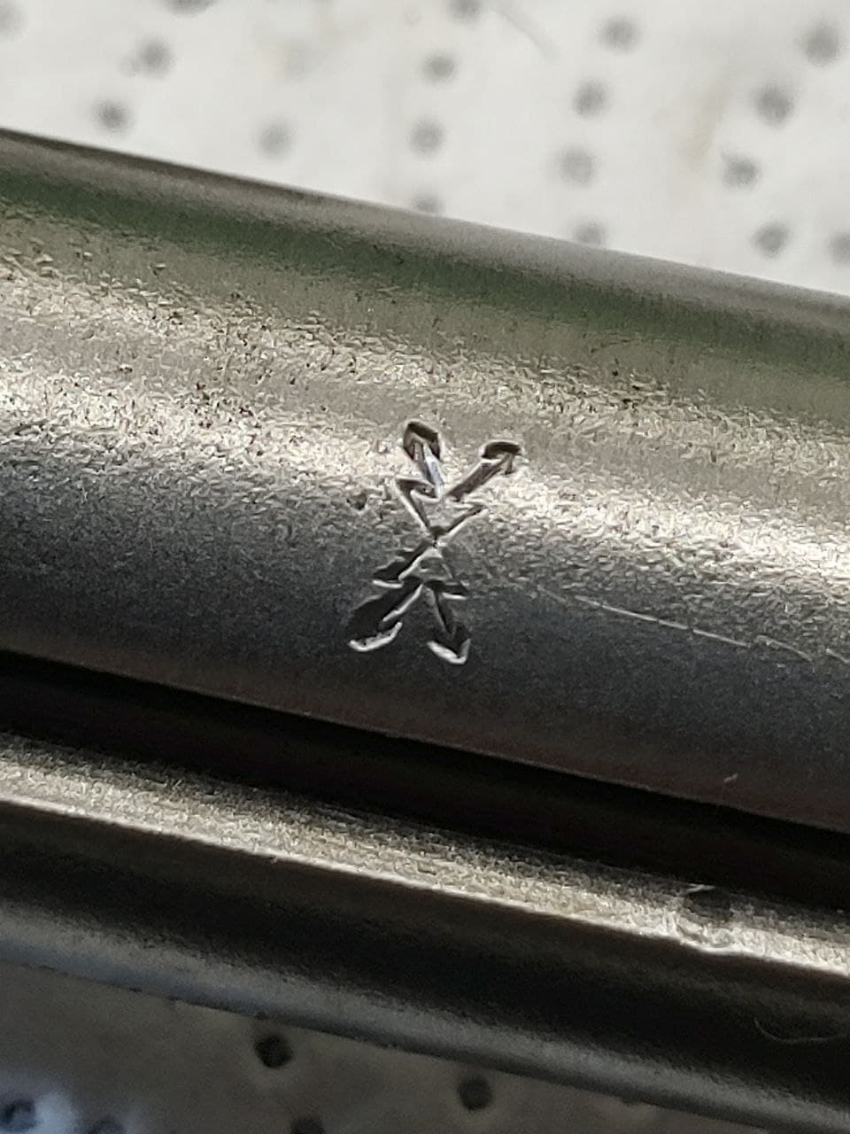

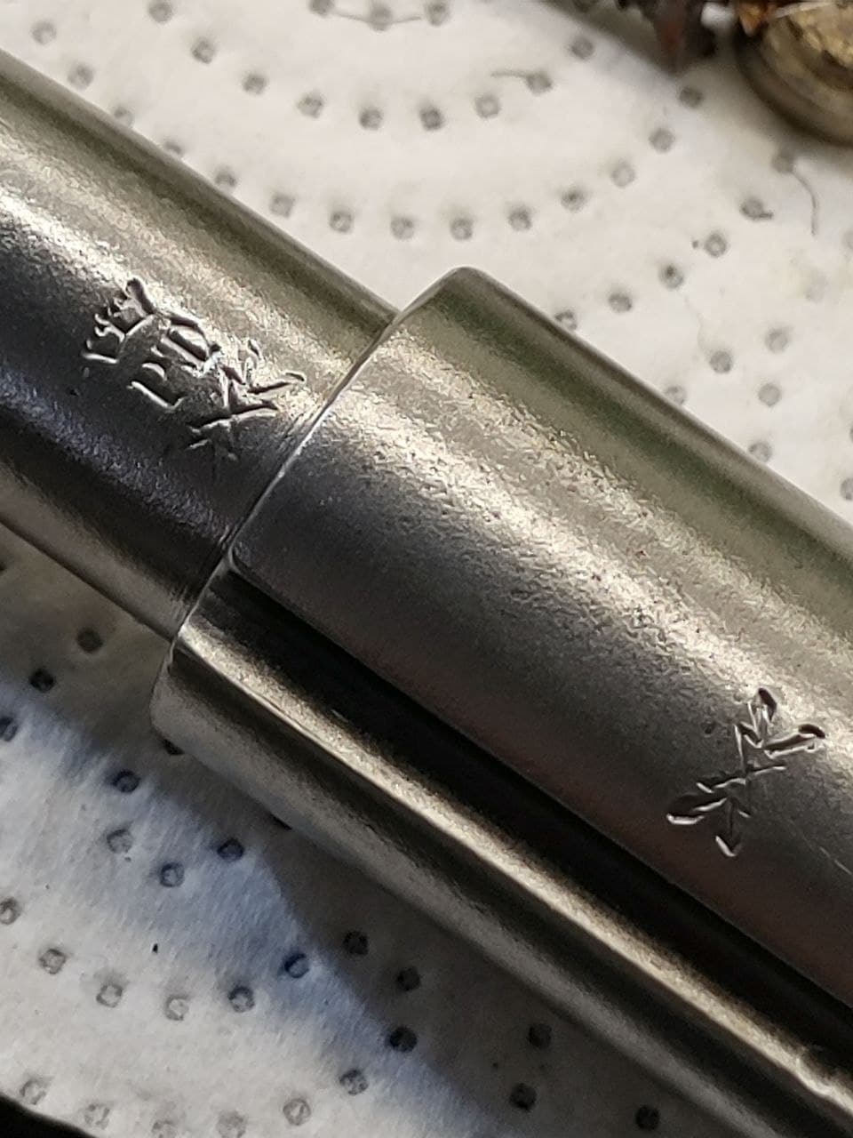

mas fotos.

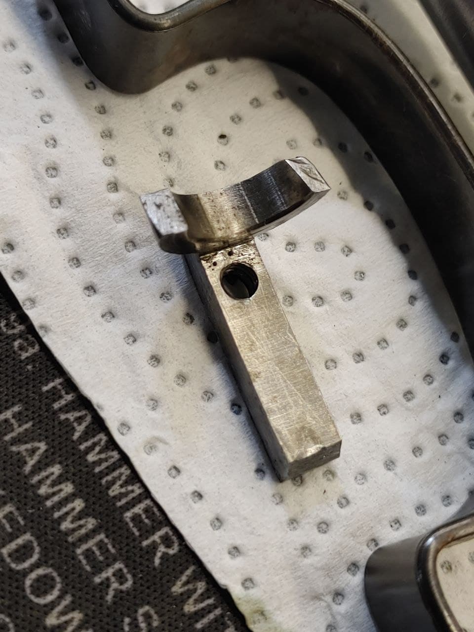

Mensajepor Burbaies » 14 Nov 2021 12:47

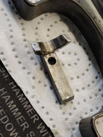

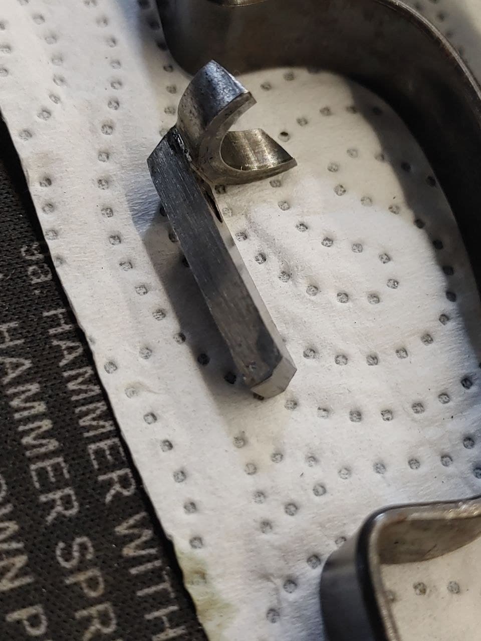

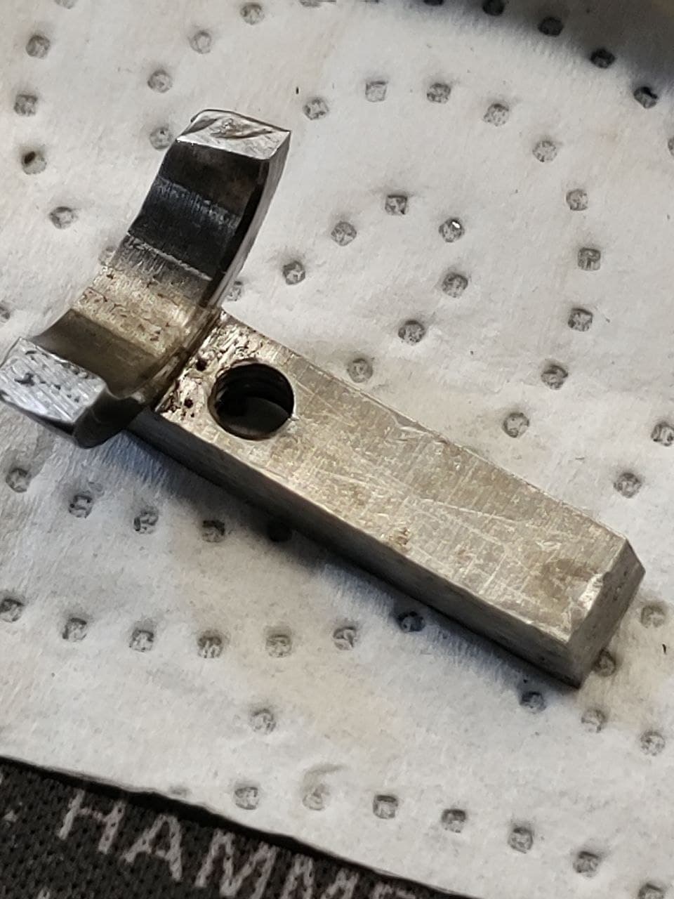

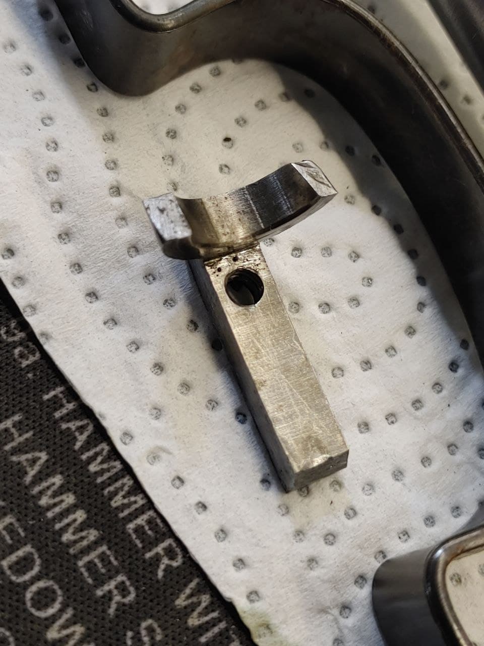

Y fotos de la uña extractora rota al final.

Flinte
Mensajes: 270
Registrado: 21 Oct 2019 16:00
Re: Identificar escopeta.
Mensajepor Flinte » 14 Nov 2021 17:53
Burbaies escribió:
joaquin308 escribió:Buenas tardes, en la guia de pertenencia debe de poner por lo menos la marca, a partir de ahí se podria investigar un poco.
Buenas tardes.
En la guia de papel pone P.T.
y con esos datos entendera que google no da muchas pistas.
Gracias.

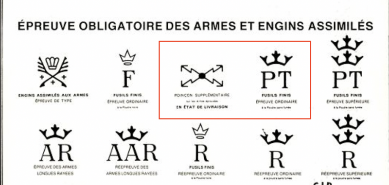

P T es lo único que vieron por ahí... no es el fabricante. Es un punzón del Banco de Pruebas de Saint Étienne, Francia, el otro marcaje es también un punzón.
Esas armas en calibres pequeños, incluidos Flobert, eran muy comunes y económicas, "Escopetas de Jardín" las llamaban, la mayoría sin marca de fabricante.
Comprar la pieza complicado lo veo, como no sea en Francia... y hacerla por aquí puede que valga más que la escopeta.
¿No se prodría soldar?
Burbaies
Mensajes: 1456
Registrado: 19 Ago 2010 20:55
Ubicación: En la mejor Isla del MUNDO!!!
Mensajepor Burbaies » 14 Nov 2021 18:28
Flinte escribió:
Buenas tardes.
Gracias.
Tiene ud toda la razon en que va a ser muy complicado encontrar la pieza.
Todo pasaria por soldar el resto de pieza faltante al extractor, pero... que forma tiene la pieza completa?
Yo lo desconozco. Es la primera vez que la he desmontado, precisamente porque no me extraia las vainas.
Gracias por Su tiempo.

fuenteovejuna
Mensajes: 1026
Registrado: 22 Ene 2007 09:01
Mensajepor fuenteovejuna » 17 Nov 2021 19:00
Es una media luna. Simetrica. Ambos brazos son iguales.
Puedes soldar el trozo y luego ir limando hasta que encaje en su alojamiento en la recámara.
Patterson
Mensajes: 269
Registrado: 17 Ene 2010 18:28
Mensajepor Patterson » 23 Nov 2021 10:26
Hola Burbaies,

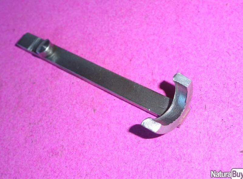

al ser una pieza hecha en Francia podrías mirar el la web de NATURABUY.FR
https://www.naturabuy.fr
He hecho una busqueda y me da algunas pieza parecidas a la que buscas, pero te recomiendo mirar te lo bien, ya que seguro que al tener tu la escopeta tienes más claro la pieza.
Te dejo el enlace
https://www.naturabuy.fr/extracteur-NEU ... 18010.html
Suerte y paciencia,
P
Burbaies
Mensajes: 1456
Mensajepor Burbaies » 23 Nov 2021 10:37
Patterson escribió:Hola Burbaies,
Te dejo el enlace
Suerte y paciencia,
P
Esa misma pieza, pero un poquito mas cortita...!!!
Gracias por la ayuda. Me sirve y mucho

Burbaies
Mensajes: 1456
Mensajepor Burbaies » 23 Nov 2021 11:39
deberia ser una pieza mas o menos así, aunque esta es para cal.12
Mas pequeña y mas corta.
Marcas puede ser: Manu Arm, Gaucher...
Si se os ocurren mas marcas que puedan llevar este extractor decidmelo.
Gracias a Todos.

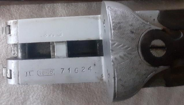

elinstructor
Mensajes: 168
Registrado: 26 Ene 2009 08:01
Mensajepor elinstructor » 30 Oct 2023 17:16

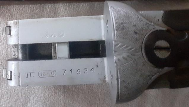

Hola, alguien me puede decir si se fabricaron cartuchos calibre 16/76 magnum? (porque ya no entiendo nada), me he encontrado con esta escopeta del 16/76 (ver archivo adjunto) que no sé quién es el fabricante J.L.? Muchas Gracias
