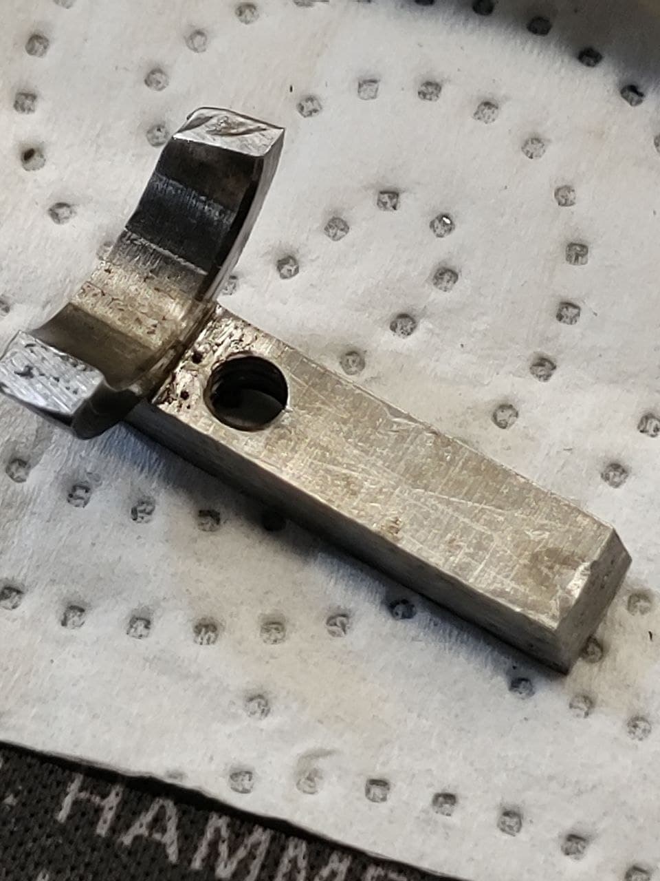

Y me encuentro la uña extractora del cartucho rota en su extremo inferior.
Necesitaria identificar marca y modelo de la escopeta para intentar localizar el repuesto.
o bien si alguien conoce donde te pueden fabricar uno nuevo.

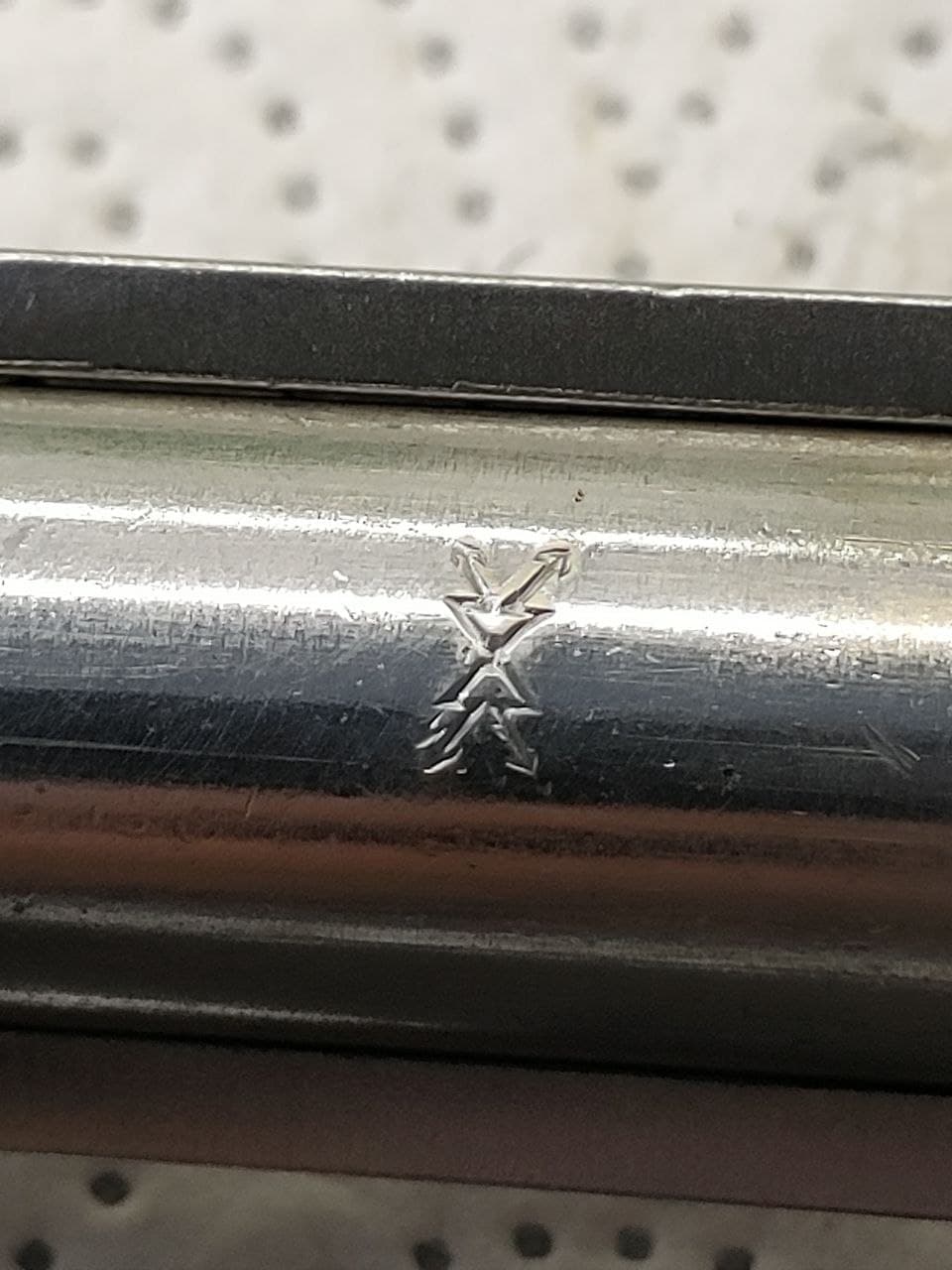

Adjunto fotos de los marcajes a fin si puede identificar el fabricante y/o modelo.
Y unas fotografias de los marcajes despues de retirarle todo el pavon.

Y fotos de la uña extractora rota al final.

En la guia de papel pone P.T.
y con esos datos entendera que google no da muchas pistas.

P T es lo único que vieron por ahí... no es el fabricante. Es un punzón del Banco de Pruebas de Saint Étienne, Francia, el otro marcaje es también un punzón.
Esas armas en calibres pequeños, incluidos Flobert, eran muy comunes y económicas, "Escopetas de Jardín" las llamaban, la mayoría sin marca de fabricante.
Comprar la pieza complicado lo veo, como no sea en Francia... y hacerla por aquí puede que valga más que la escopeta.
¿No se prodría soldar?

Tiene ud toda la razon en que va a ser muy complicado encontrar la pieza.
Todo pasaria por soldar el resto de pieza faltante al extractor, pero... que forma tiene la pieza completa?
Yo lo desconozco. Es la primera vez que la he desmontado, precisamente porque no me extraia las vainas.
Es una media luna. Simetrica. Ambos brazos son iguales.
Puedes soldar el trozo y luego ir limando hasta que encaje en su alojamiento en la recámara.

Hola Burbaies,
al ser una pieza hecha en Francia podrías mirar el la web de NATURABUY.FR
https://www.naturabuy.fr
He hecho una busqueda y me da algunas pieza parecidas a la que buscas, pero te recomiendo mirar te lo bien, ya que seguro que al tener tu la escopeta tienes más claro la pieza.
Te dejo el enlace
https://www.naturabuy.fr/extracteur-NEU ... 18010.html
Suerte y paciencia,
P
Te dejo el enlace
Suerte y paciencia,
P

Esa misma pieza, pero un poquito mas cortita...!!!
Gracias por la ayuda. Me sirve y mucho

deberia ser una pieza mas o menos así, aunque esta es para cal.12
Mas pequeña y mas corta.
Marcas puede ser: Manu Arm, Gaucher...
Si se os ocurren mas marcas que puedan llevar este extractor decidmelo.
Gracias a Todos.
