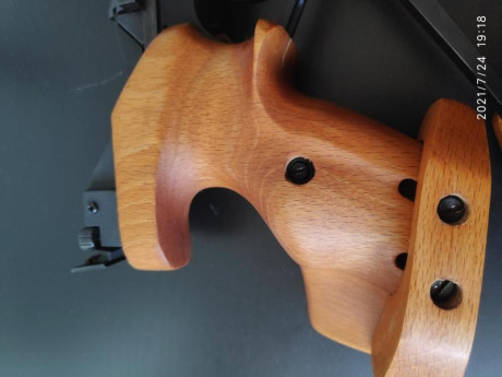

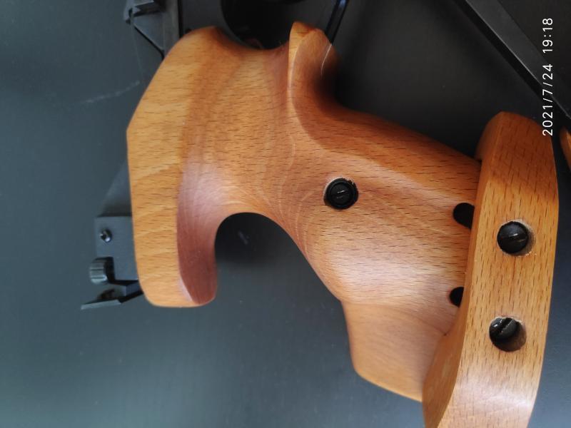

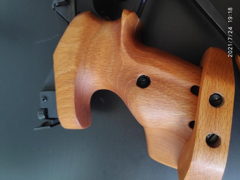

Buenas tardes.
Aprovechando las vacaciones me he puesto a entrenar duro con la pistola que compré hace unos meses, la Baikal mp-46m.
Justo cuando la cosa iba mejor me ha sorprendido un dolor en el codo que nunca antes había tenido. Al principio lo achaqué al "ansia" del principiante y falta de forma (la Baikal es pesada, 1300gr)... Pero cada día el dolor me llegaba antes. Revisando por el foro parece que el diagnóstico está claro: la empuñadura es ancha para mi mano. Así que o reduzco la empuñadura o busco otra más fina.
Más allá de ir con lima/dremel con cuidado, ¿qué debería tener el cuenta para no jorobarla?
Adjunto fotos de la empuñadura original y de mi agarre, por si alguien pudiera indicarme o darme alguna idea de cómo meterle mano al tema.
Un saludo y muchas gracias por vuestras aportaciones

Buenas noches compañero,
Yo personalmente no la veo grande, date una vuelta por este hilo para ver si es grande o no.
viewtopic.php?t=1048444
Cuantos disparos haces en cada sesión? Puede ser que te estés pasando de tirar y te lo digo por experiencia, a mi paso cuando empecé a tirar y cuesta dejar de tirar cuando estas a gusto aunque tengas dolor pero hay que dejarlo por que puedes llegar a lesionarte.
Coger forma en el brazo cuesta, yo te recomiendo que hagas ejercicios con gomas tipo las de pilates y también con una powerball.

dlcanadas escribió:Buenas noches compañero,
:birra^: :birra^: :birra^: :birra^:
Muchas gracias por la referencia del hilo. Este blog es una enciclopedia !!
Pues he estado tirando unos 70 disparos diarios... Hasta que ha empezado a doler. Visto en perspectiva, puede que mi problema sea de sobrecarga muscular y no de empuñadura.
Muchas gracias por la ayuda.

Yo retoque la empuñadura de la Baikal de mi pareja.
Yo observó varias cosas en esa foto.
El pulgar lo veo excesivamente apoyado en la empuñadura, la musculatura de la falange está por fuera de la empuñadura como si tuvieras demasiada presión.
Lo mismo con la parte inferior de la palma de la mano, la veo con excesiva presión, demasiada encerrada en la empuñadura.
También tendrías que comprobar si la parte interna de la palma toca completamente en la empuñadura, en la fotografía se ve un hueco

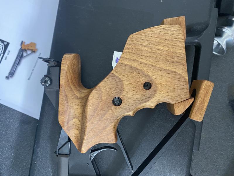

Por si te sirve, esta es mi MP46, y es la segunda que trabajo de esa manera. Puedes y debes quitar material, de forma que la falange distal de los tres dedos sobrepase la anchura de la empuñadura y queden apuntando sensiblemente hacia detrás; si no queda así es imposible que la media quede perpendicular al eje del cañón y la fuerza del empuñe vaya hacia la muñeca.
Pero, como siempre, esa es mi opinión.

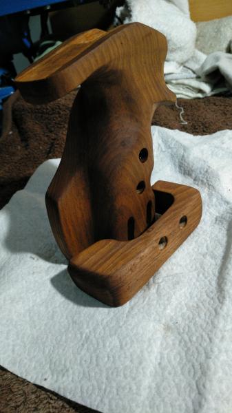

jmmatges
Mensajes: 658
Registrado: 01 Mar 2019 12:43
Re: ¿Reducir empuñadura Baikal mp-46m?
Mensajepor jmmatges » 18 Ago 2021 21:00

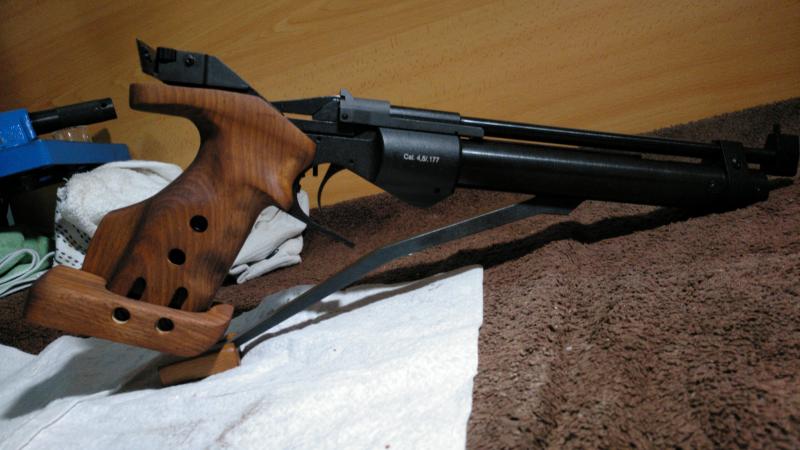

Un ejemplo de como queda una empuñadura de la mp46 modificada.
El merito es del anterior dueño, yo solo la tuve que retocar un poco i despues de un buen lijado para eliminar el barniz, dos capas de aceite de jojoba este es el resultado.
El agarre mejora radicalmente!

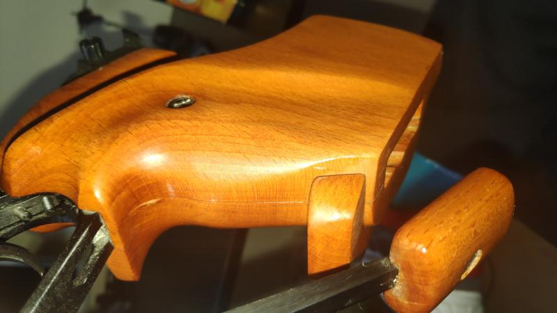

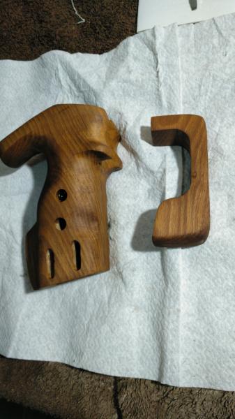

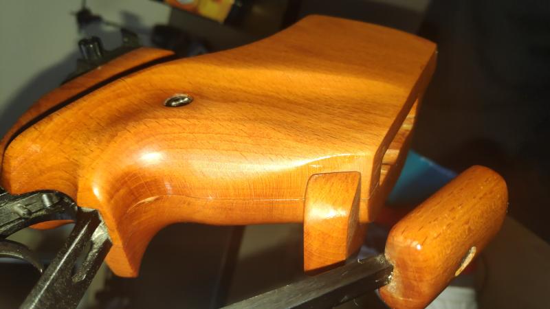

Buenas tardes.
Al final echándole lima, lija y paciencia me he puesto a reducir la empuñadura.
Solo un poco, pero suficiente para darme comodidad y agarre.
Para terminarla he usado aceite Reparador. Lo suyo habría sido usar linaza, pero aun así, el resultado es bastante aparente.
Adjunto unas fotos del resultado.
Gracias a todos por los consejos e ideas. 8)

JaviV escribió:Buenas tardes.
El " problema " del aceite reparador es que tiene textura de cera, si es así te se puede mover/resbalar la empuñadura en la mano
