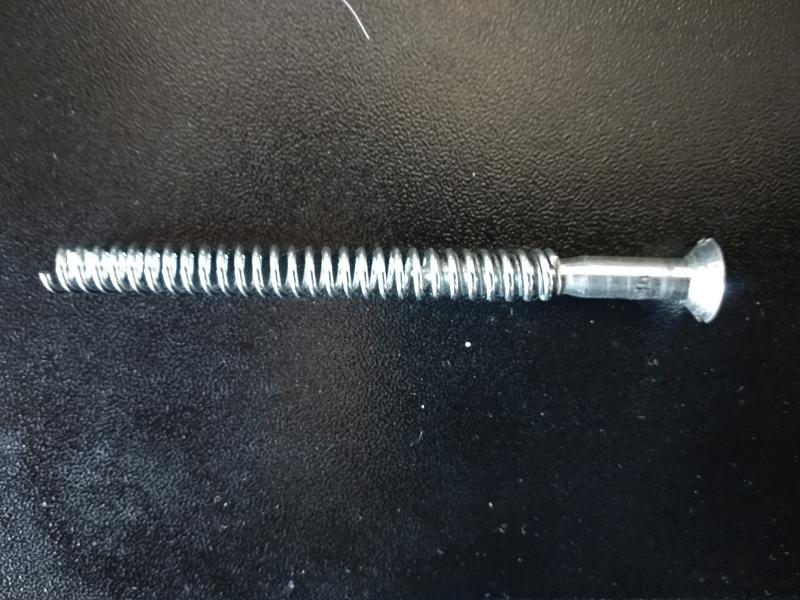

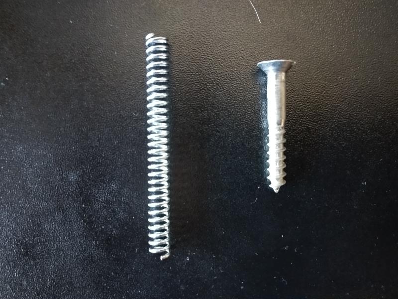

A ver... aqui el muelle y un tornillo de los de poner tacos en la pared que rosque bien...
Hace ya muchos años, yo era "el masca" con carabina ligera (Brno 22 lr) y si no hacia 599, hacía 21
Muelle y tornillo que rosque bien.
Tornillo roscado al que solo le falta rebajar la cabeza con una lima o mas facil con la Dremel, para que al tener el mismo grosor que el muelle entre sin problemas en el percutor.
Simplemente hemos "suplementado" la longitud de el muelle para que tenga la misma fuerza que en origen.
Solo faltaria si es que no nos monta en el percutor, rebajar poco a poco la longitud del tornillo hasta que el arma monte el disparo, o poner un tornillo del mismo grosor pero mas corto.

A falta de rebajar diametro de la cabeza y si es preciso longitud del tornillo.
Espero que te quede claro y te valga.
