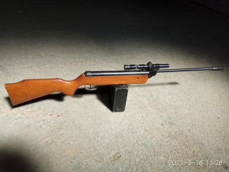

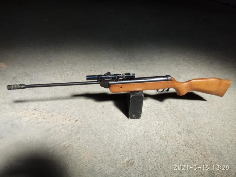

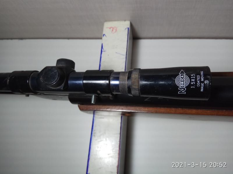

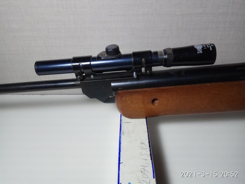

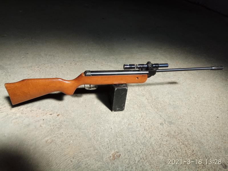

Hola, tengo una Norica mod. 90 que lleva la mira colocada donde va el alza y el caso es que la mira está rota. He estado buscando por internet otra y no he encontrado nada ni parecido. Alguien conoce ese tipo de miras o sabe dónde encontrarlas?. Gracias, un saludo.

Parece que es una mira de 1.5 aumentos.
Te puede servir una mira para pistola, tiene el "eye relief" bastante más largo que el resto.
O, en su defecto, un punto rojo.
También puedes tratar de arreglarla, al ser de aumentos fijos son más faciles.

Con el punto rojo va bien, ya lo probé. Buscaré una mira para pistola.

Si, tiene cruceta.

Muy chula, es la primera que veo.
Re: Norica 90
Mate88 escribió:Muy chula, es la primera que veo.
Gracias, mañana si puedo pongo alguna foto donde se la vea entera.

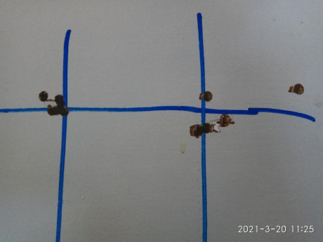

Hola, la distancia mínima al ojo tiene que ser de unos 25 centímetros y como no encontraba nada al final seguí el consejo de non fuyades y me he puesto a repararla. El problema era que los tornillos que sujetan la torreta estaban pasados de rosca, una vez extraídos y sustituidos el resultado es el siguiente. A diez metros, apoyo delantero y perdigones solognac pointu. Un saludo.
