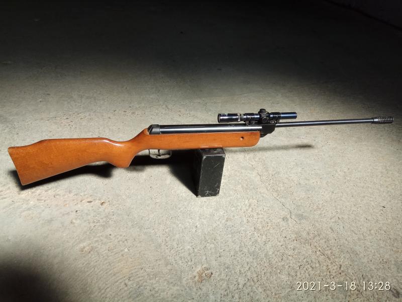

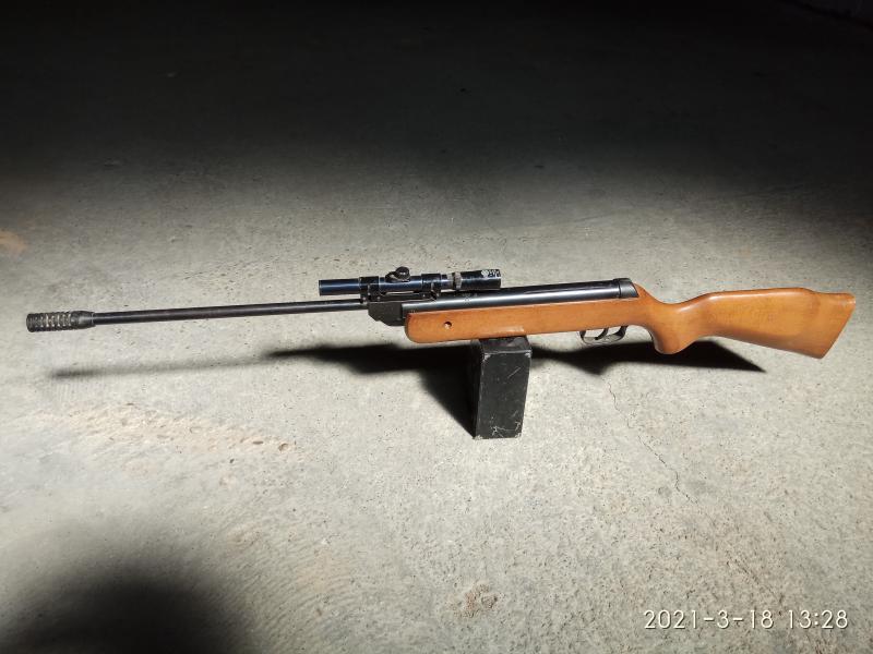

Mensajepor AconJ » 18 Mar 2021 15:11
Las fotos.

Centollo9
Mensajes: 1096
Registrado: 17 May 2010 19:05
Ubicación: Coruña
Re: Norica 90
Mensajepor Centollo9 » 18 Mar 2021 15:35
Hola, creo a la distancia que está esa mira, para ver bien tendrías que instalar un visor de larga distancia al ojo. Los tuvo BlackRecom, ahora puedes encontrarlos en Aliexpress. Tendrías que tener en cuenta unas anillas apropiadas para esa carabina, siempre que coincidieran con el diámetro del actual visor, que supongo es de una pulgada. También o podrías aprovechar las que tienes, porque esos visores que vende el chino suelen ser de esa medida. Ahí te queda este enlace para que puedas consultar.

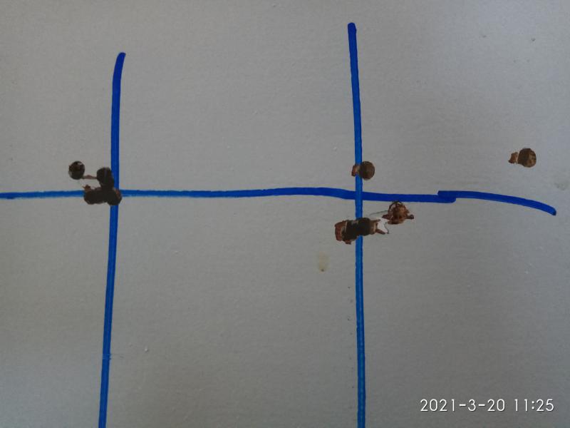

Mensajepor AconJ » 20 Mar 2021 11:49
Hola, la distancia mínima al ojo tiene que ser de unos 25 centímetros y como no encontraba nada al final seguí el consejo de non fuyades y me he puesto a repararla. El problema era que los tornillos que sujetan la torreta estaban pasados de rosca, una vez extraídos y sustituidos el resultado es el siguiente. A diez metros, apoyo delantero y perdigones solognac pointu. Un saludo.
