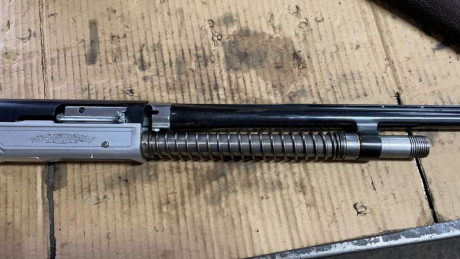

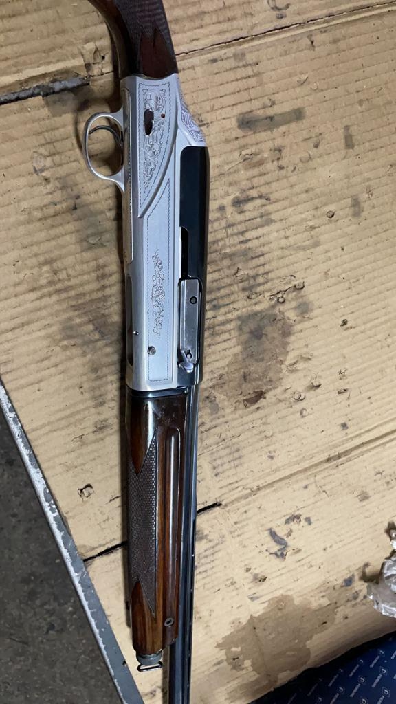

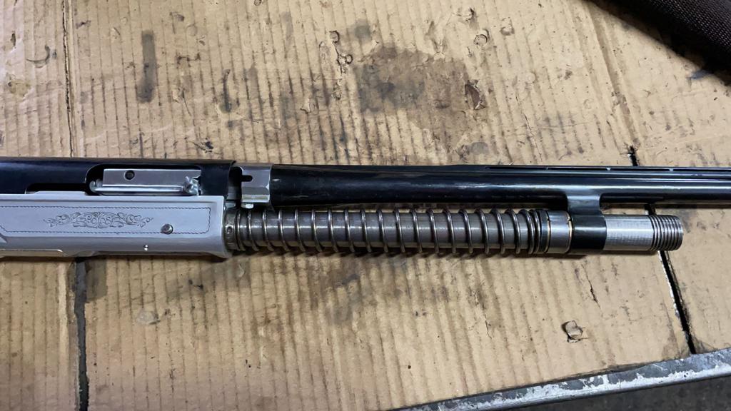

Un compañero tiene una breda del calibre 20, pero la escopeta no repite los disparos.
Estamos intentando que funcione pero es imposible.
Pongo unas fotos para ver si alguien tiene o conoce este modelo y nos puede dar datos de las medidas del muelle principal, y si los anillos de freno son los originales o fueron sustituidos por una escopeta similar (auto5, franchi) para ver si los problemas de funcionamiento vienen por ahí.....

En la browning auto5 los anillos tienen dos posiciones, para cargas fuertes y cargas flojas. A ver si esta en carga fuertes y tiras carga floja y te da el problema por eso, al reves lo que pasa que pega mas.
Re: Breda calibre 20
No es la causa. Tube una auto5 y conozco las posiciones de los anillos y no es la causa.
Ya probamos de varias maneras y nada, no sube el segundo tiro
Tenemos la duda de si el anillo de laton de esta escopeta es liso de todo o como el de la auto 5, que es acanalado.
